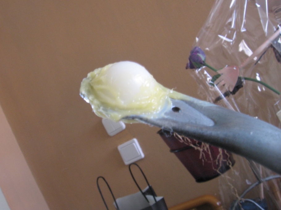

הנה התמונות. ניתן לראות בתמונה האחרונה את הדבק עוטף את החלק. בשלב הסופי, שלא צילמתי, יצרתי שכבה עבה של דבק על כל האזור. מקווה שיחזיק. -

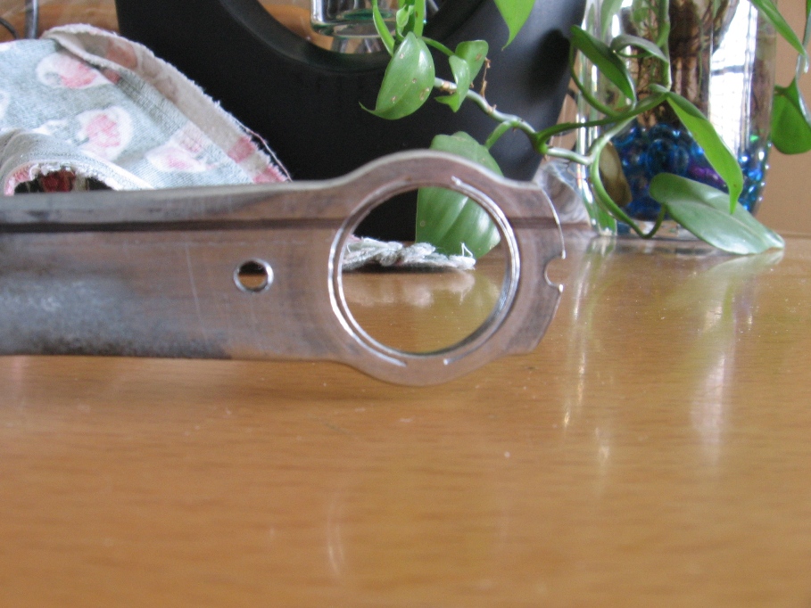

חזרתי לעדכן לטובת המחפשים העתידיים. "כיפת הפלסטיק" הזו שדיברתי עליה לא ניתנת להשגה בנפרד אלא היא חלק אינטגרלי ממוט המקשר את המנוע לוישרים. מחיר מוט חדש מקורי יוצא כ-400 ש"ח לפני מע"מ, לכן החלטתי לעשות מעשה. השתמשתי בדבק שנקרא "Plastic Welder" שהוא דבק דו-קומפוננטי מבוסס אפוקסי. "בניתי" מסביב לחלק השבור עם הדבק ככה שהעסק עוטף גם את המוט עצמו. מסתבר שהדבר הזה יצא חזק ברמות שלא ניתן לתאר. חיברתי את המוט חזרה (תהליך מורכב לכשעצמו) ונכון לרגע זה הדבר נראה מבטיח. אשתדל להעלות תמונות בהמשך. תודה למי שסייע, רענן. -

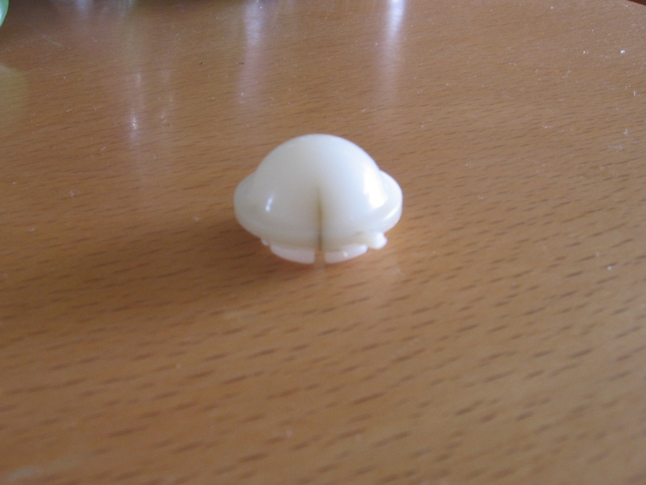

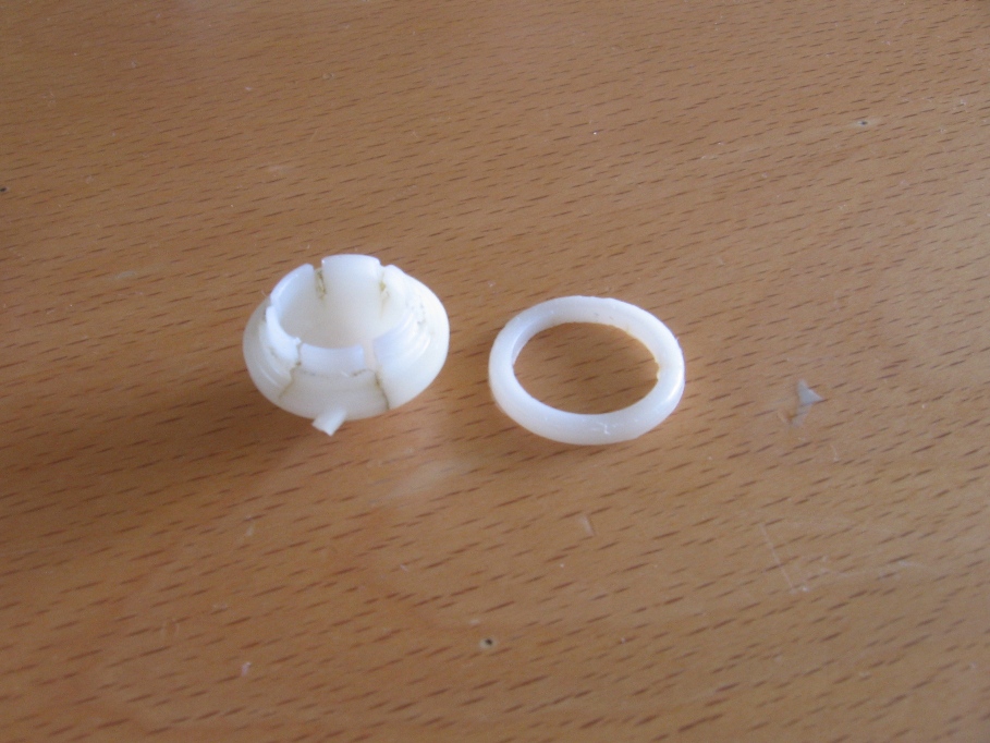

היום בבוקר פרקתי את המגבים וגיליתי כי זרוע המגבים מחוברת למנוע בעזרת "תפוח" מתכתי עם כיסוי פלסטי. הזרוע היא מעין "פלאח" עם חור (לא נראה בצילום), כאשר החור הזה מולבש על ה"תפוח" שבמנוע (צד ימין) וננעל שם בעזרת כיפת פלסטיק (מוחזקת ביד שמאל). כיפת הפלסטיק אמורה, ככל הנראה, לשבת במקומה בלחץ. כנראה עקב היותה ישנה היא פשוט איבדה את כושר האחיזה שלה וקפצה החוצה. הלבשתי אותה למקומה, דבר שהחזיק בדיוק 2 דקות. האם יש למישהו מושג היכן החלק ניתן להשגה? בדקתי בכמה חנויות בסלמה אבל לא מצאתי כלום. האם ישנה חנות חלפים מטעם היבואן, בה ניתן לרכוש חלקים כאלה? -
