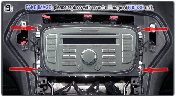

  17. תמונה של הרדיו שלך תוכל לעזור. אם המערכת שלך בדיוק כמו בתמונה הזו אז אין לך.
