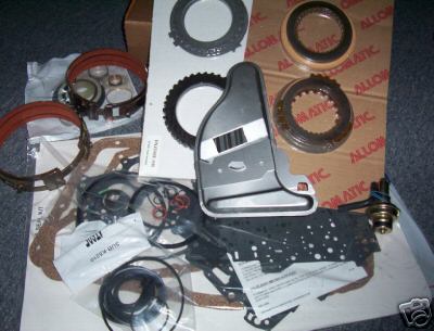

  19. תודה לכל מי שעוזר פה. יום שישי הקרוב אני אסיים את פירוק הגיר מהרכב ואתחיל בפירוק של הגיר עצמו. יש ב Ebay קיט שיפוץ לגיר שכולל את כל החלקים הבאים ב- 159$ (לא כולל משלוח ומס שיהיה בערך עוד 100$) האם יש סיכוי להשיג קיט כזה בארץ במחיר דומה או קרוב ? אם כן אשמח לדעת איפה. All the clutches (high energy where nessary), Steels (Kolene where nessary), 2 Bands, Filter, modulator, 4 Bushings, 5 Thrust Washers, 3 metal clad seals, 11 sealing rings, Complete Gasket kit with all the miscellaneous items תודה מראש ירון
