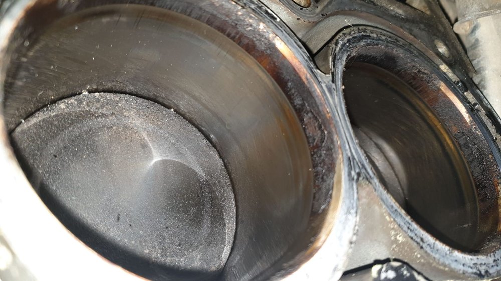

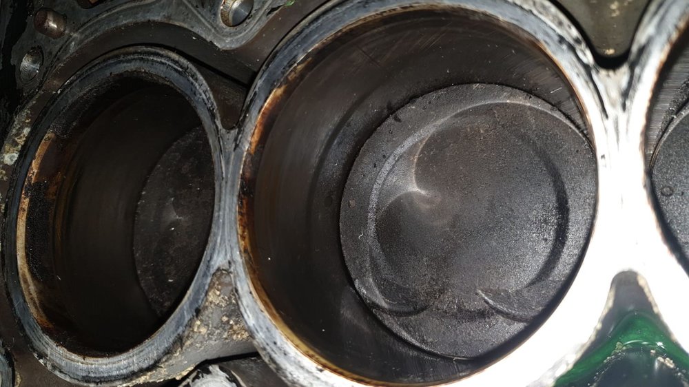

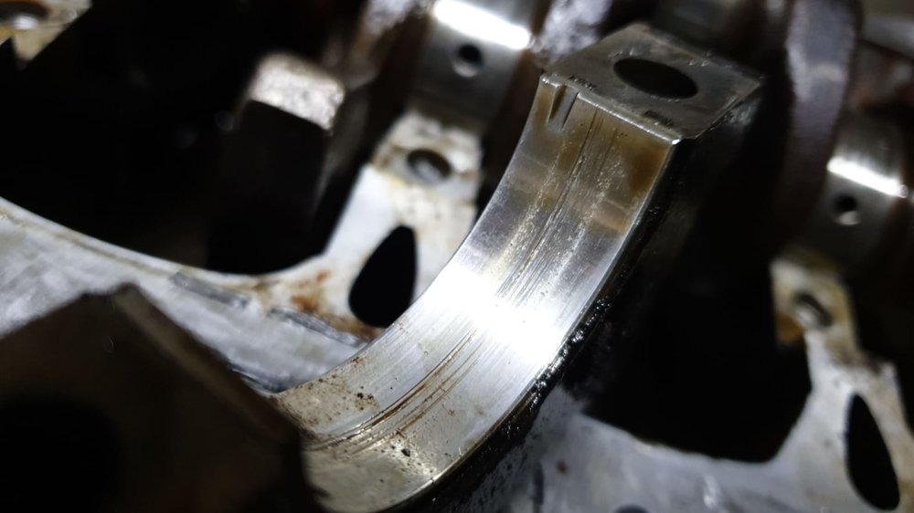

  6. כן.. לפי מה שנראה עבר שיפוץ בעבר גל ארכובה לוטש והושמו לאגרים 0.25ממ ומיסבי טלטלים ל0.5 ממ .. לפי דעתי הוא שפך את לאגר בוכנה מספר 2 והוחלף טלטל הושמו בשיפוץ רינגים כנראה מאיכות ירודה ושינו את התכונות שלהן ובמקום להשאר מחוסמים איבדו את הקפיציות שלהן והפכו לגמישים [נבדקו רינגי האש כולל בצילינדר מספר 2] . עוד נראה שבצילינדר מספר 4 יש חריץ לאורך הצילינדר ומכאן הדרך לחריטה כבר קצרה נמדד רינג אש [עליונה] בצילינדר - חריץ בפתח הרינג- 0.38 ממ [על פניו נראה מרווח טוב אם כי איכות הרינג פסולה] נמדד רינג קומפרסיה [אמצעית] - 0.70 ממ.. כבר חריץ גדול מאוד ופגום לכל הדעות תמונות: חושב על אוברול מלא אצטרך להתייעץ עם החרט
  7. עדכון: הבוכנות פורקו ונמצא שהרכב עבר טיפול נקודתי בעבר ובוצע תיקון רק בבוכנה מספר 2. היא שונה מכל האחרות בכיתוב שעליה, נקיה מהן ויש עליה סימון עם מדגש [סימנו אותה משום מה כמספר 3]. לעניות דעתי וממגע בשמן נראה כמו שמן דבש עוד תמונות:

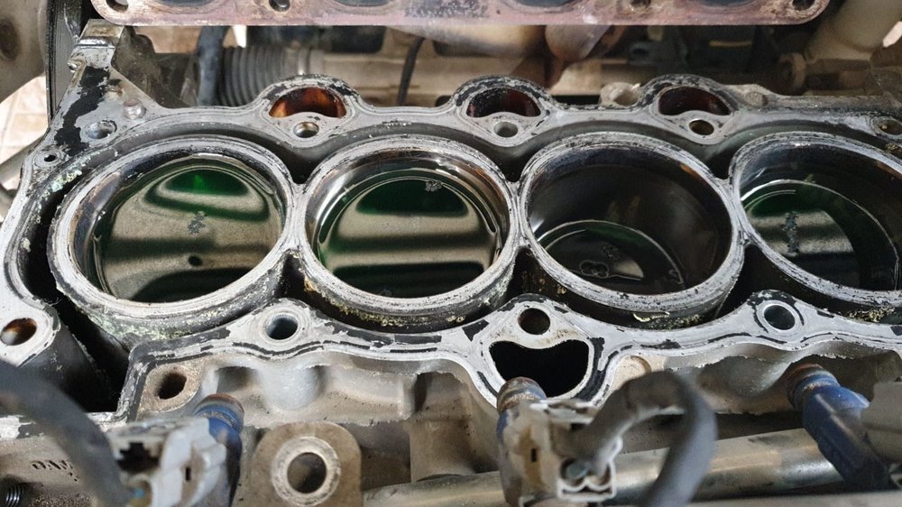

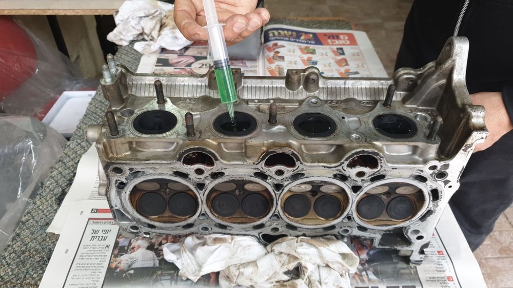

  9. עדכון: אין עדות לדליפה משסתומים. נמדד מרווח שסתומי פליטה 0.25 מ"מ בכולם. תוצאות לאחר 50 דקות של נוזל הקירור בצילינדרים- תמונה: בעיקרון ,צילינדר מספר 2 היה צריך לתת את התוצאה הטובה ביותר
  10. תודה רבה על התגובות שמנו נוזל קירור ..נראה ששסתומי הפליטה לא דולפים.. יתכן ואולי כיוון שסתומים לקוי? - אבדוק גם את הצילינדים .. אני יודע שצילינדר מספר 2 הראה תוצאות "טובות".אנסה להשוות מול השאר כדי לגבש דעה.

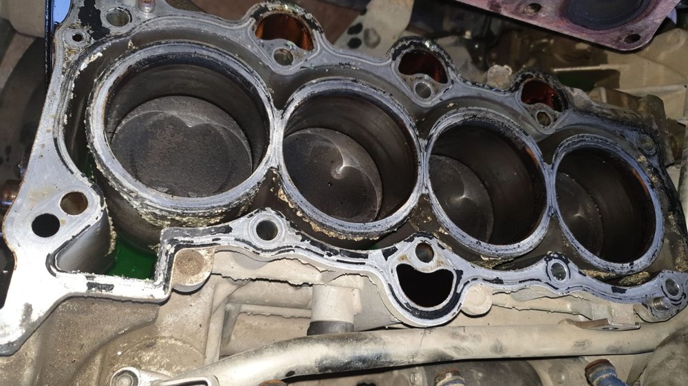

  13. היי! תודה רבה על התגובות, החלטתי לפתוח ראש והצילינדרים נראים טוב. מתכנן אי"ה לקחת את הראש לשיפוץ וייתכן שאחליף גם רינגים ולאגרים כי נראה שיש חופש של הבוכנות בצילינדרים.
