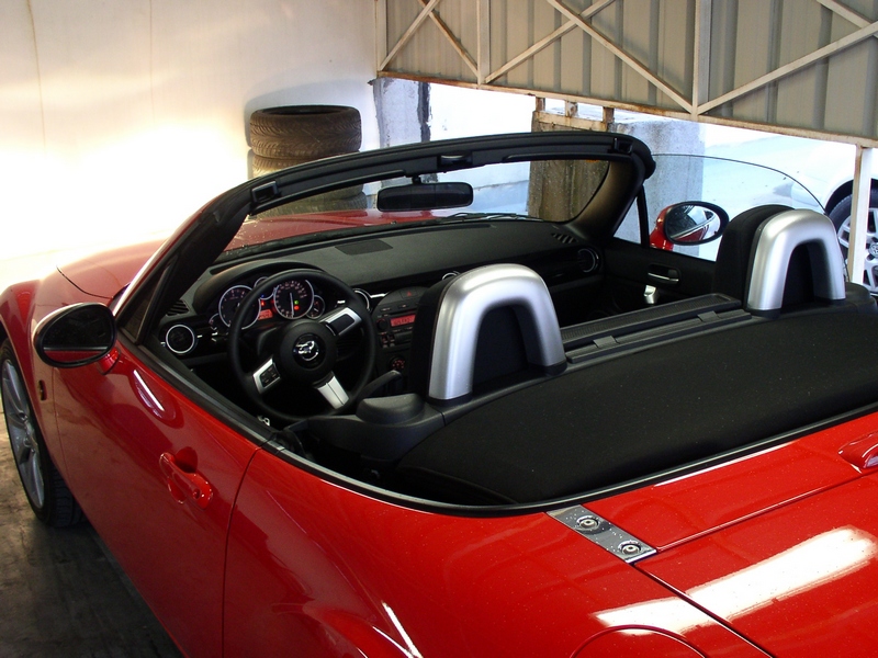

  10. סיכום מדויק של ההבדלים. MX5 ידנית אם אתה מחפש רכב מהנה לנהיגה
