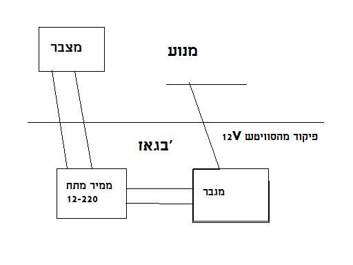

  14. טוב, אז אחרי שסגרתי (בעזרתכם האדיבה!) על מיקום הסאב ואוורור המגבר אני עובר לשלב הבא, פיוז. אז ככה המערכת שלי מורכבת מבחינה חשמלית כמו בדיאגרמה המצורפת, כבלי המתח מחוברים בשירשור בעזרת נעלי כבל למגבר (לממיר המתח יש טרמינלים עם הברגות ואל כל טרמינל מחוברים 2 נעלי כבל, אחד מהמצבר ישירות להזנה והשני בין ממיר המתח למגבר והוא בעצם מזין אותו), ועכשיו לשאלה - איפה אני צריך לשים פה פיוז (מספיק במקום אחד או שצריך בכמה מקומות?) ומה הערך שהוא אמור להיות באמפר? (מגבר 5 ערוצים שכולם מחוברים). שוב תודה שי. עריכה: מקריאה חוזרת עולה שיכול להשתמע כי לממיר המתח 12V-220V יש תפקיד בהזנת המגבר וכמובן לא כך הדבר, ממיר המתח בסה"כ משורשר כי גם הוא דורש קו ניפרד מהמצבר (אני צריך אותו לטיולי קמפינג וכו') אז החלטתי להעביר קו אחד ל-2 המכשירים. ו...תודה כבר אמרתי?
