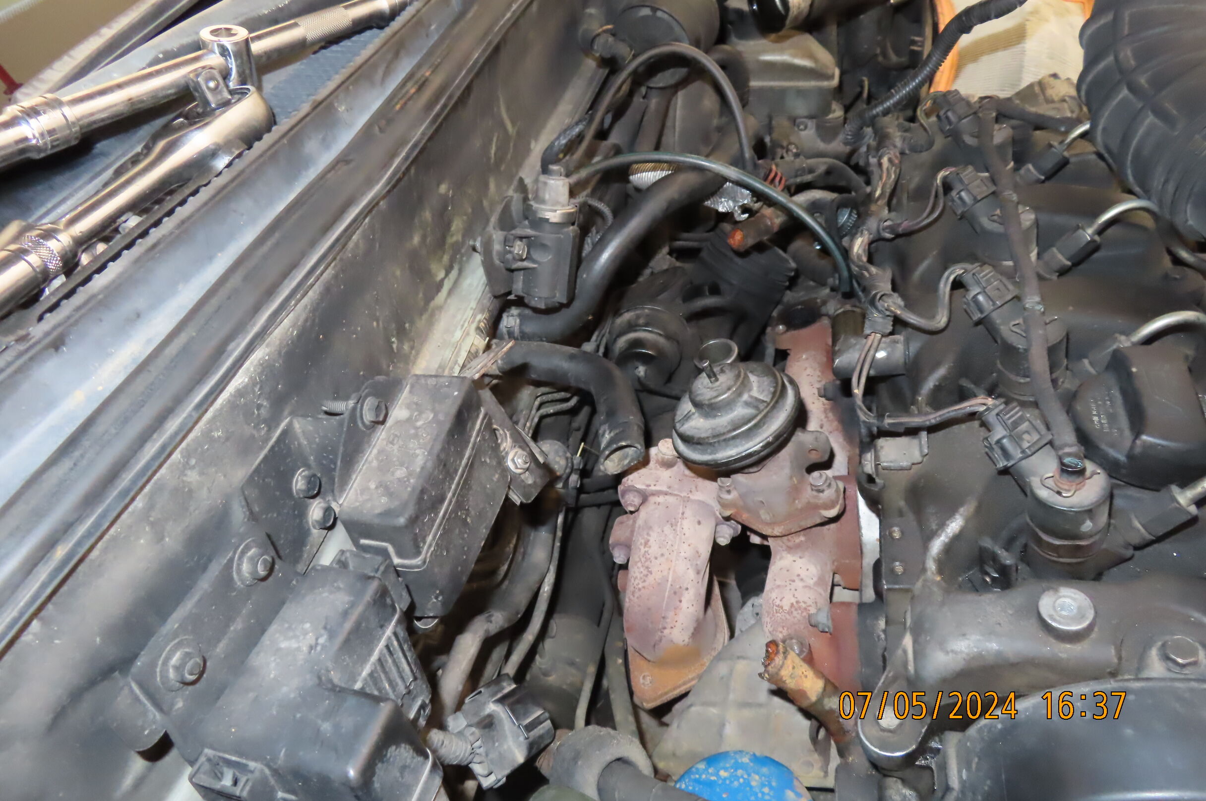

  11. היי תודה רבה. לא הזמנתי. רציתי לנקות את ה EGR. כן ניתקתי... הצינורית וואקום שניתקתי מהסביבון מחוברת בצד השני לחלק קטן עם ראש כסוף שיושב על קיר האש ואליו מתחבר קונקטור חשמל זה החיישן שמדליק את הצ'ק אנג'ין? כי הצינור שפירקתי אין עליו שום חיבור של חיישן\חשמל ולא הבנתי מה גרם להדלקת נורת הצ'ק 2.אשמח להסבר מה אני צריך לפרק ולנקות כדי לפתור את הבעיה בגרסה שלי (לא הבנתי איך אני מתייג אשמח להסבר בהרחבה😀)
  12. לאחר שנדלקה נורת צ'ק אנג'ין, ויש הגבלה בטורים, ונבדק בסורק פשוט הבנתי שיש בעיה עם ה egr. ראיתי מדריך של ELIC25, על החלפת egr באותו מנוע מסוג D4EA הבעיה שהחלק פשוט לא נמצא שם. יש צינור רגיל מסעפת פליטה דרך הטורבו. הייתי שמח להתייחסות של ELIC25 וכולם כמובן האם יכול להיות שאין בכלל את המערכת? ואם כן איך נדלקה הנורה?
