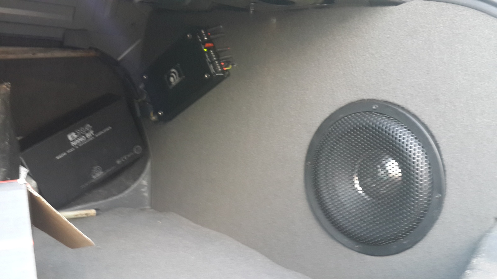

  4. לא מזמן התקנתי מערכת ברכב הכוללת 2DIN קומפוננט מגבר וסאב לרכב OPEL VECTRA 2004 הנה השירשור למי שרוצה לצפות קצת בתמונות http://www.carsforum.co.il/vb/showthread.php?571474-%D7%A4%D7%A8%D7%95%D7%99%D7%99%D7%A7%D7%98-%D7%A8%D7%90%D7%A9%D7%95%D7%9F-%D7%91%D7%A0%D7%99%D7%99%D7%AA-%D7%AA%D7%99%D7%91%D7%94-%D7%9C%D7%A1%D7%90%D7%91-%D7%9E%D7%A4%D7%99%D7%91%D7%A8%D7%92%D7%9C%D7%90%D7%A1-%D7%91Opel-Vectra-2004 עכשיו נשארה לסיים את המסגרת DIY שעשיתי המסגרת כבר ממזן יושבת באוטו ומחכה שיצבעו אותו לגימור הסופי המסגרת עברה ליטושים וציפוי בCAR בונדד(מין שפכטל פחחות) כדי לייצר גימור חלק ונעים למגע כמו של פלסטיקה עכשיו נשאר רק לבחור צבע מתאים בחנויות כמו ACE וטמבור למיניהם לא מצאתי צבע מתאים הצבע המקורי הוא CHARCOAL METALLIC לפי מה שהבנתי יש מקומות או סוגי צבע מומלצים לדבר כזה? יש אפשרות גם להזמנה מחול ככה הפנים של הרכב נראה

  9. המגברון הוא ה BX4 בצד זה הקופסא שלו 6.5 השוואה של ה BX4 לצד CD

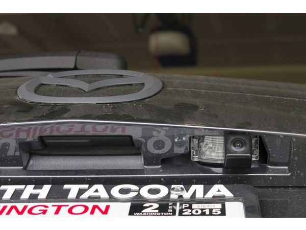

  10. העור של 2 פנסי הרוורס הרבה יותר חזק מהאור שה4 לדים האלה מוציעים נעזוב את האור של השמש היפה שלנו לרגע אני לא סומך על סינים אבל במצלמה שלי האיכות יותר טובה ממצלמה של גיסי שנקנתה בארץ באזור ה 300 שקלים(שלי עלתה 12 דולר)

  12. מותקן אצלי ברכב MOREL TEMPO+PRIMO 10 על ה BX4 את הרמקולים הוא מגביר סבבה למרות שיש לו רעש עצמי שדי מפריע לטעמי לגבי הסאב לדעתי לסאב כזה עדיף מונובלוק ייעודי כי שומעים את הסאב יחסית חלש מאשר את הרמקולים והיה צורך בהנמחתם(אצלי הPRIMO בתיבה אטומה)

  14. למצלמה יש מקום למנורה המקורית איפה שהפלסטיק השקוף שם נכנסת הנורה אם אתה מחבר הכל כמו שצריך היא נדלקת כשאתה מכניס רוורס OPEL VECTRA יש לי פה שרשור על הכנת סאב מפיברגלאס אולי שם יש תמונות של המצלמה לא זכור לי
  15. תחפש בALIEXPRESS מצלמה עם CCD (עד כמה שמוכר סיני יכול היות אמין) שיושבת בנורה של לוחית הרישוי (משתלבת יפה ופחות מושכת עיניים לונדליזם) אצלי ברכב מותקנת מצלמה כזאת ועובדת מצויין עם 2DIN של פיונר המוכר טוען שהיא CCD יש לה גם לדים שנדלקיםי בזמן רוורס אצלי זה מיותר גם ככה יש לי 2פנסי רוורס מהמוכר הזה קניתי http://www.aliexpress.com/item/Nightvision-4-LED-SONY-CCD-Chip-Car-Rear-View-Reverse-CAMERA-for-OPEL-Astra-H-Corsa/1214508698.html
