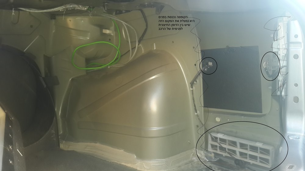

תודה על ההסבר קצת תמונות מתוך הרכב הוא נצבע בשחור רק כדי למנוע זליגה של הצבע הלבן המקורי דרך הגריל הכל חוץ מהגריל יהיה מוסתר מאחורי קארפט תואם לצבע שאר הגבז' גם כן הברגים שמחברים את הגריל יהיו שחורים -

לא ניתן לעשות זאת כי יש חיבורים של הפנס האחרוי חיבורים של המנוע של דלת הדלק ועוד כל מיני נקודות כאלה ואחרות לא קיר הברזל שם לא חלק יש לו כל מיני קימוירים וחורים ללא קרטון לא היה ניתן להוציא את הקופסא משם וכמובן שהפרוייקט עוד רחוק מלהיסתיים מבחינת האסתטיקה ועוד הסאב כרגע חזר לבית לעוד כמה פינישים שונים ברגע שאני יביא אותו לרכב שוב אני יצלם עוד כמה תמונות -

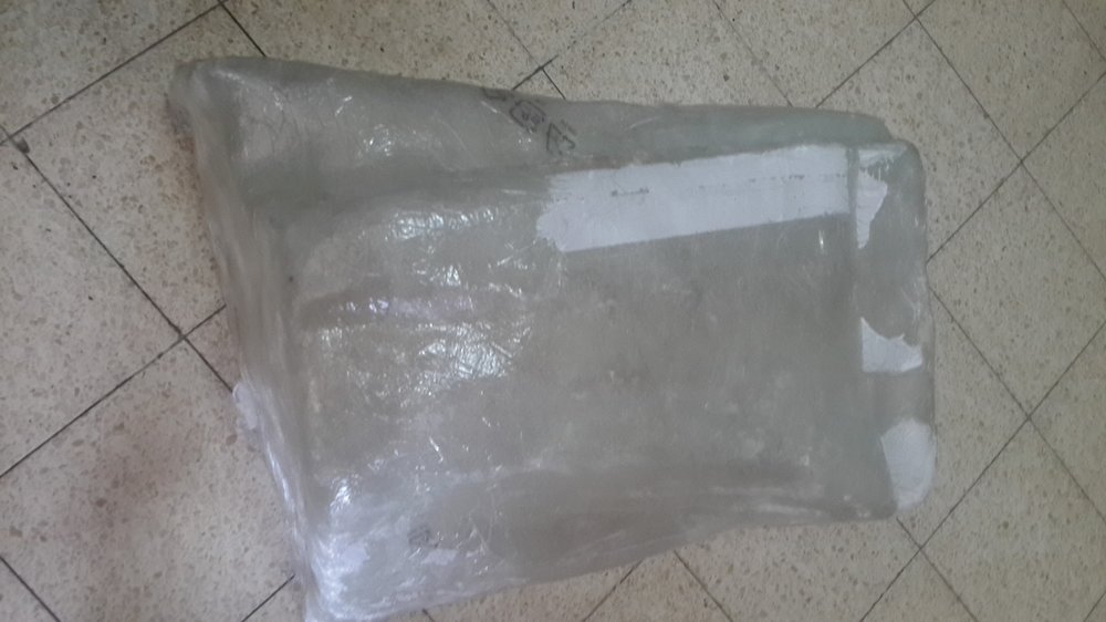

אחרי מילוי ושיוף החיבורים הלכתי להביא את הבחור שישב שם[ATTACH=CONFIG]428601[/ATTACH][ATTACH=CONFIG]428602[/ATTACH] MOREL PRIMO 104 [ATTACH=CONFIG]428603[/ATTACH] אחרי בדיקה קצרה בבית מחר הוא יבדק באוטו+ צריך לחפש CARPET מתאים שיכסה אותו ואת כל שאר חלקי הבגאז' שנשארו חסופים אחרי הוצאת הפאנל המקורי מקווה שבז'ק ורון יהיה משהו מתאים בזמן בניית הסאב הגיעה הHU שישב באוטו 5750BT גם כן יחובר מחר ונשאר כמובן למצוא לו גריל מתאים להוציא 150 ש''ח על המקורי קצת יקר מידי לטעמי במיוחד כשאין אותו במלאי בשום מקום וצריך להזמין במיוחד + עלות החומרים והסאב עצמו לא הייתה נמוכה מידי עכשיו נעבור למשהו אחר כמובן שהמגבר הסיני כנראה אפילו לא מספק 100W בגישור יש למישהו המלצה למגבר שיחובר לMOREL? בתקציב מאקסימלי של כ 800 ש''ח(פתוח גם להזמנה מחו''ל וגם ליד 2) -

אחרי עוד כ 5 מ''ר של יריעות פייבר יצאתי לבדוק איך זה יושב ברכב יושב! הגיע הזמן לחתוך ולהתאים את ה MDF -
מפה לשם התגלגל לידי מגבר ואחריו גם סאב ולמרות ששתיהם סיניים אהבתי את השיפור בסאונד שיצא מזה ונידבקתי במירוץ הזה שלא יגמר לעולם של סאונד ברכב עוד לפני החלפת הרמקולים בדלתות לקומפוננטים(כנראה יהיו MOREL TEMPO) החלטתי שהסאב תופס די הרבה מקום בבגאז' והוחלט לפנות קופסא לסאב בדופן הבגאז' ללא שום ניסיון עבודה עם פיבר ואחרי כמה סרטונים בYOTUBE הוחלט להתחיל השלב הראשון היה בחירת מקום מתאים הכנת הקופסה ולאחר מכן לבחור סאב המקום נבחר והתחלנו בעבודה התכנון הוא קופסא נפרדת לסאב ועליו ישב עוד חלק שיכסה את הקופסא שלו וילך לאורך הבגאז' עד שיגיע למושבים כדי לחסות את כל הברזל שנשאר לאחר הוצאת הפאנל המקורי אחרי כ 2 שכבות הוצאתי את הסאב לקחתי אותו לבית ובדקתי כמה ליטרים יצא יצא כ34 ליטר מתאים בדיוק לסאב 10' שהיה בראש
