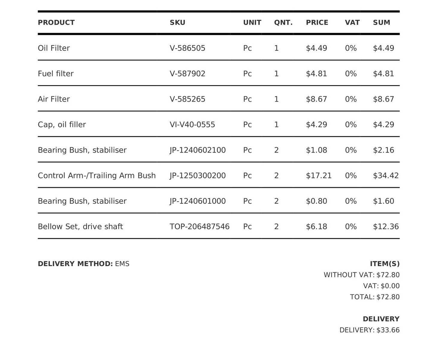

מתנצל מראש על טעיות במונחים או בשמות החלקים(רחוק מאוד ממכונאות) הרכב אופל וקטרה 2.2 טורבו דיזל שנת 2004 טיפול שגרתי + תוכנה ביטול EGR וניקוי היניקה הרכב הגיע ל270 אלף ובגלל דפיקות בזמן נסיעה על בורות במפרים וכו' בדקנו את הגומיות של הרכב הזמנו כמה חלקים והתחלנו בהחלפה גומיות פעמון צירייה פנימית הייתה קרועה והחלפנו גומיות ימין ושמאל במהלך ניקוי הפעמון התגלתה שחיקה בפעמון ימין ושמאל ובהרכבה החלפנו בין הצדדים של הציריות (נעלמו תקתוקים מינוריים שהיו בעבר) הוחלפו בוקסות במשולשים הקידמים הוחלפו גומיות במוט מייצב קדמי ואחורי הגומיות היו GM מקורי ולדעתי הם הגיעו מהמפעל בגלל העיוות שנוצר בהם מקדימה הגישה פשוט זוועתית מאחורה פשוט ביותר והוחלפו המוטות האלה מאחור אין לי מושג איך קוראים להם עלות החלקים היא כ 250 + הובלה של 120 כולל פילטרים ועוד דברים(פילטרים של VALEO כל שאר הדברים רנדומליים) לא כולל המוטות מאחור הוחלף גם שמן פילטרים שלא מתועדים עכשיו הנסיעה ברכב מרגישה אחרת לחלוטין נעלמו הדפיקות שהיו לפני ההחלפה. כשבועיים אחרי ביצענו REMAP לרכב וביטלנו EGR והוחלט לפרק את סעפת היניקה ולנקות אותה פירקנו את סעפת היניקה וזה מה שנגלה לפנינו נראה יותר כמו הפליטה ניסינו להזיז את "הפרפרים" לא זזים! פירקנו את החלק כמה שעות טבילה בבנזין וניקוי בספריים למיניהם ניקוי לא מושלם אך הפרפרים דעובדים וניראה יותר טוב ובגלל זליגת שמן לסולר הוחלפו גם האטמים בין "מובילי הסולר" לאינג'קטורים(אין לי מושג איך קוראים לחלק זה) והוחלפו גם האטמים שיושבים על "מובילי הסולר" כל מנת להחליף את האטמים יש צורך בשיחרור גל הזיזים גל הזיזים שוחרר ופה רואים את האטם שכבר הוצאנו מהמקום ושחיקה על גל הזיזים בצילינדר 4 האטמים הישנים
