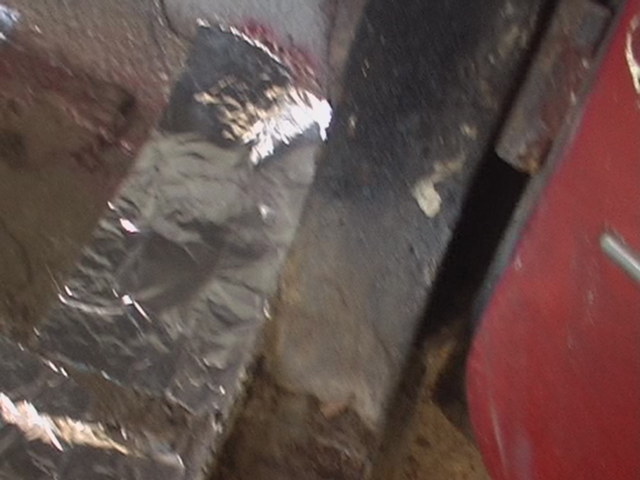

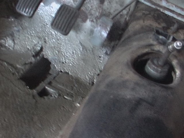

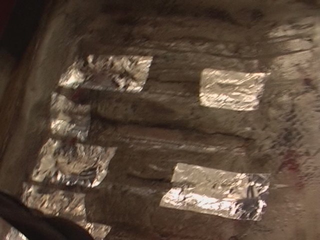

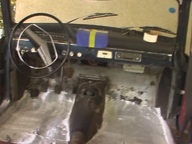

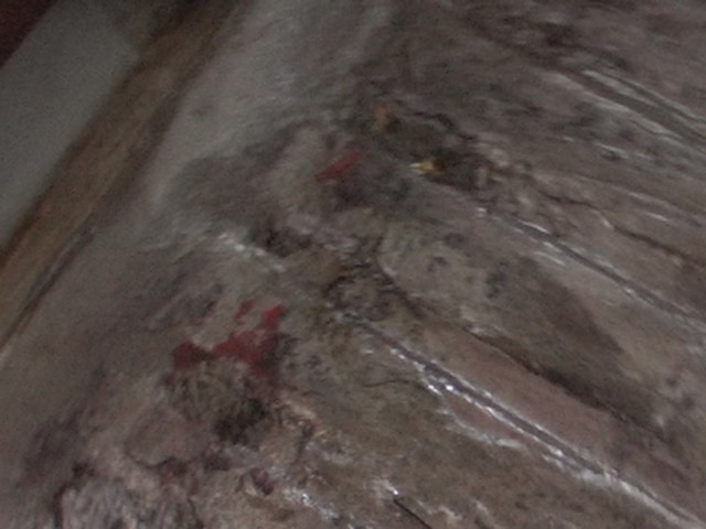

למרות שלא היתה התעניינות גדולה בשיפוץ הקטן הזה - החלטתי להחיות את השרשור לאחר שמישהו עם 127 התעניין בתיקון הרצפה. אין לי עדיין תמונות של "היצירה" המושלמת - אחרי הריפוד החדש - אבל יצא יפה מאוד וטוב. היתרון הגדול של עבודה בפיברגלס - הוא שבהכנת שכבה טובה על פני השטח החלוד - (כמובן שצריך לנקות היטב את החלודה ואף להשתמש בממיר) - משיגים קודם כל חוזק אדיר של שכבה - וגם אטימות מושלמת של המתכת - שלא מאפשרת המשך חימצון והחלדה. הפיברגלס מתלכד בצורה מושלמת עם המתכת - ומקבל גם את הצורה המקורית של המקום המתוקן. התוצאה הסופית היא חלק חזק, אטום, ושניתן לעיבוד במידת הצורך.

עשיתי עכשיו שיפוץ לרצפה לבד - לא מפח אלא מפיברגלס - לדעתי הרבה יותר נכון ומקצועי. אם תרצה אשמח לסייע בעצה - ואולי גם במעשה. היתרונות שיש לתיקון כזה הם רבים - ולדעתי - אפס חסרונות. אגב - זו לא המכונית הראשונה שאנ י עושה באופן זה - והתוצאות הוכיחו את עצמן גם ברכב הראשון שעשיתי (רנו 5 משנות ה80...) יש פה שרשור עם תמונות - חפש - "שיפוץ הרצפה". כאמור - אתה מוזמן לפנות אליי במסר לפרטים נוספים. -
צודק.. אבל אני לא סוגר את הפתחים - מי שאשם במצב הזה הוא רדיאטור החימום ובית המםוח שלו - שלאט לאט וברשעות טיפטף טיפה אחרי טיפה אל מתחת לריפוד - וגרם לחלודה ברצפה. הרדיאטור ןהמפוח פורקו ממקומם - הפתח נסגר ע"י מכסה שניתן לפירוק - ברגע שאני אשיג מפוח חדש. את כל שאר המערכת ממש קל וניתן לשחזר - הכול קיים באוטו. מחר - לרפד.... תמונות והסבר - בסוף...
