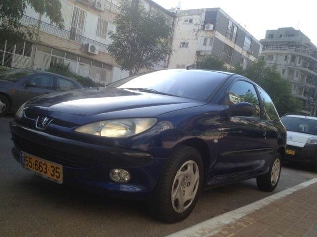

אהלן חברים, לאחרונה התחדשתי ב206 3 דלתות כחולה כהה. האוטו עבר מספר לא קטן של ידיים ולכן אפשר לצפות למצב הצבע שלו, יש פה ושם שריטות ובעיקר סווירלים מעצבנים, אפילו על השמשה! פנים הרכב דווקא שרד יפה ולכן עיקר העבודה היא חיצונית. ההתלבטות היא האם לקנות חומרים ולהתחיל לשטוף את הרכב לבד? או שבכלל כדי פעם בשבועיים שלוש ללכת למקום מקצועי ולחסוך את עלות כלל החומרים והאביזרים הנדרשים ופעם בשבוע לנקות עם שמפו זול? בנוסף, יש צורך בחידוש הפנס הקדמי, יש לי את הערכה של טרדל אך ללא הלכה הסופיתשבאה במגבון, האם ניתן להשתמש בה בשנית?
