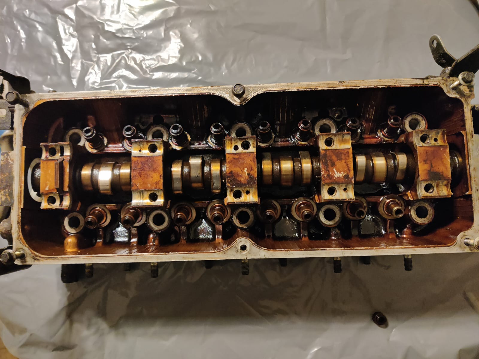

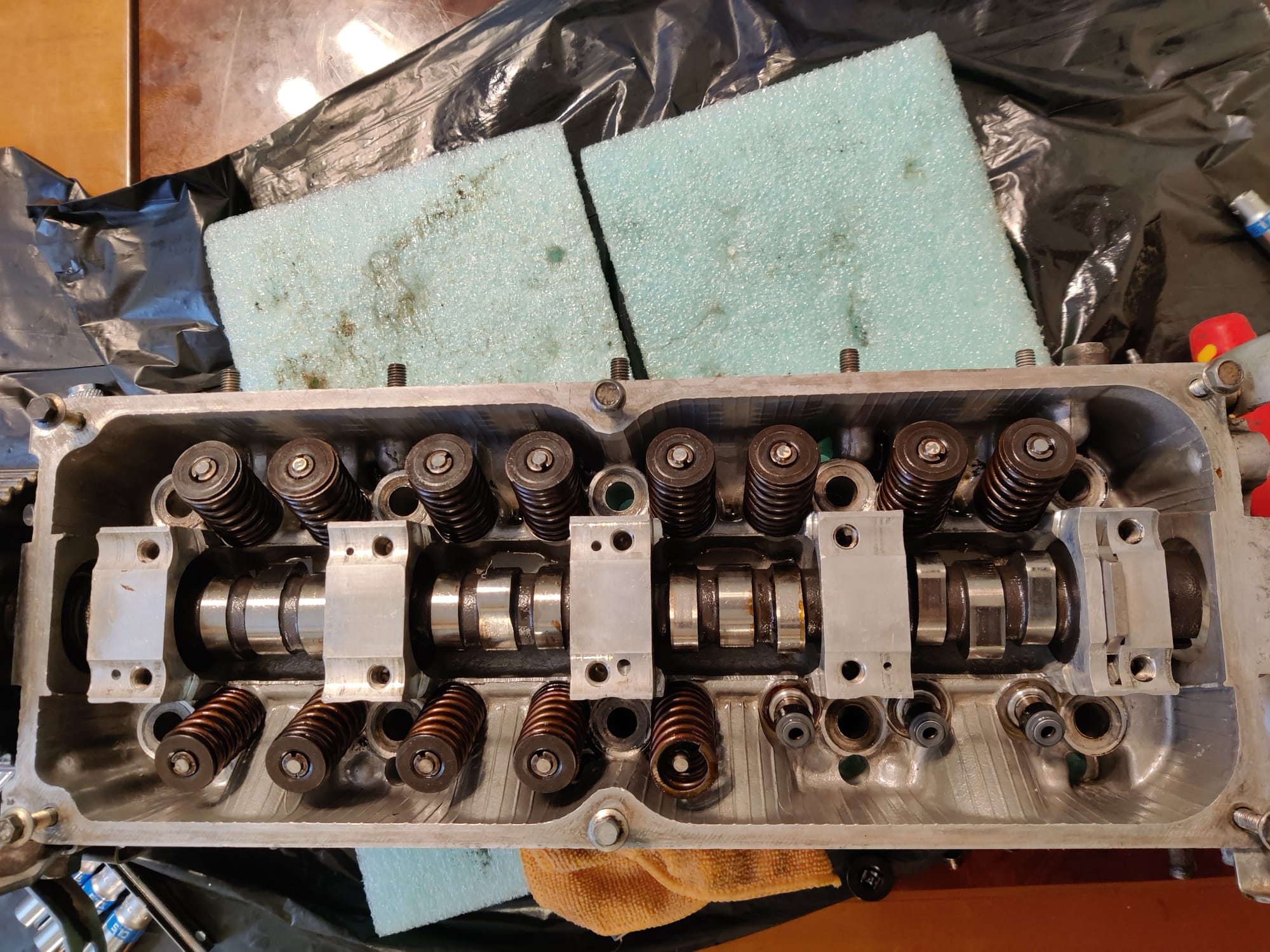

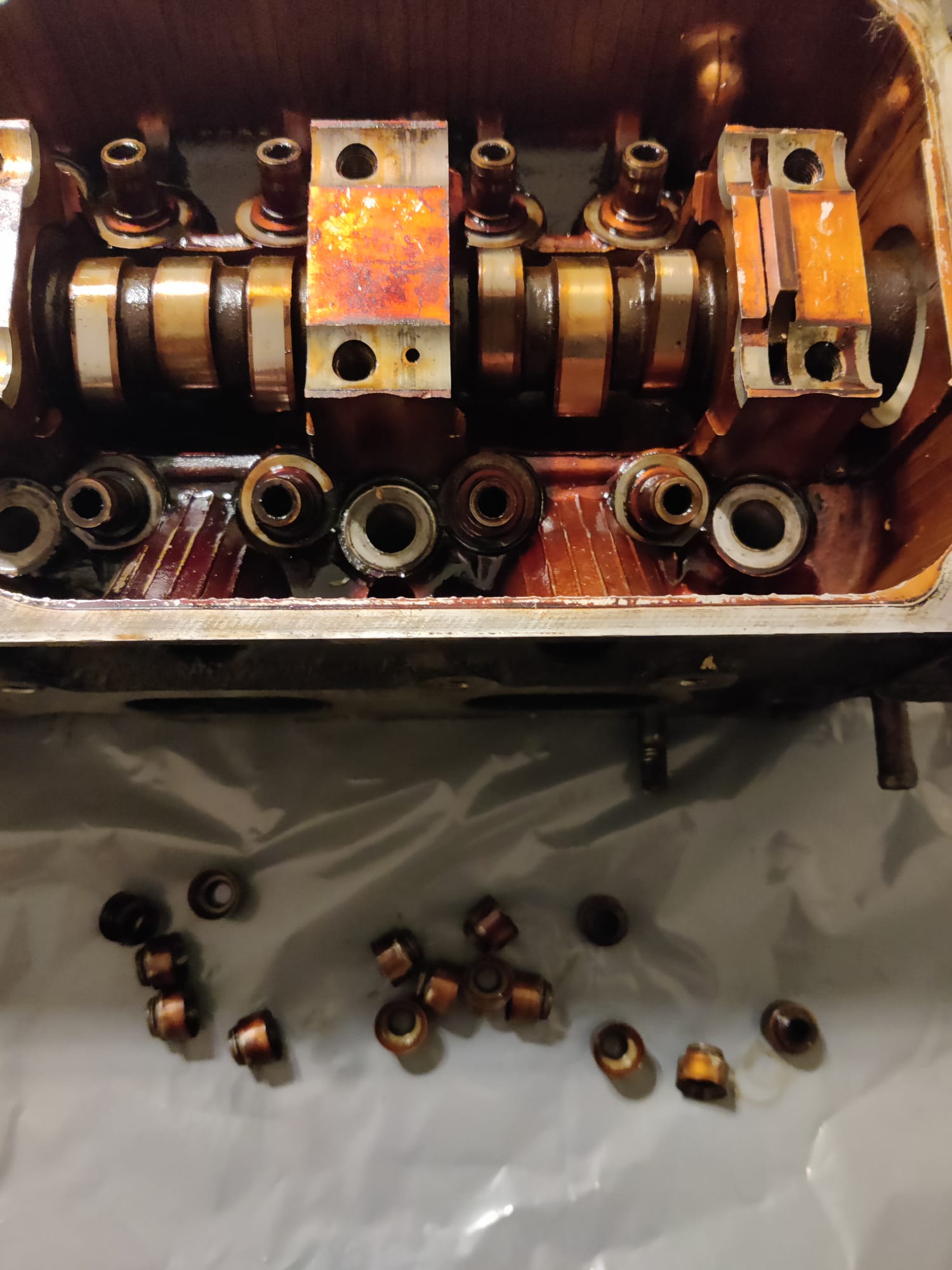

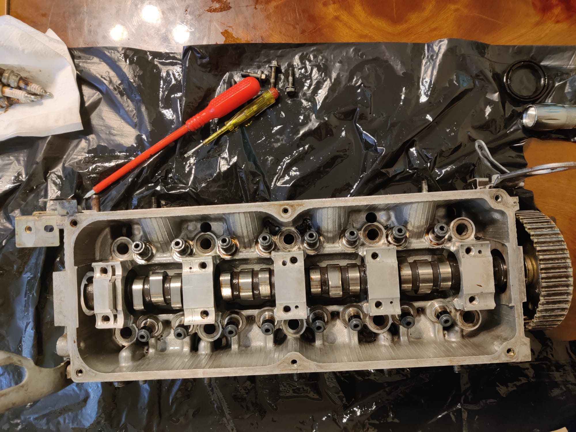

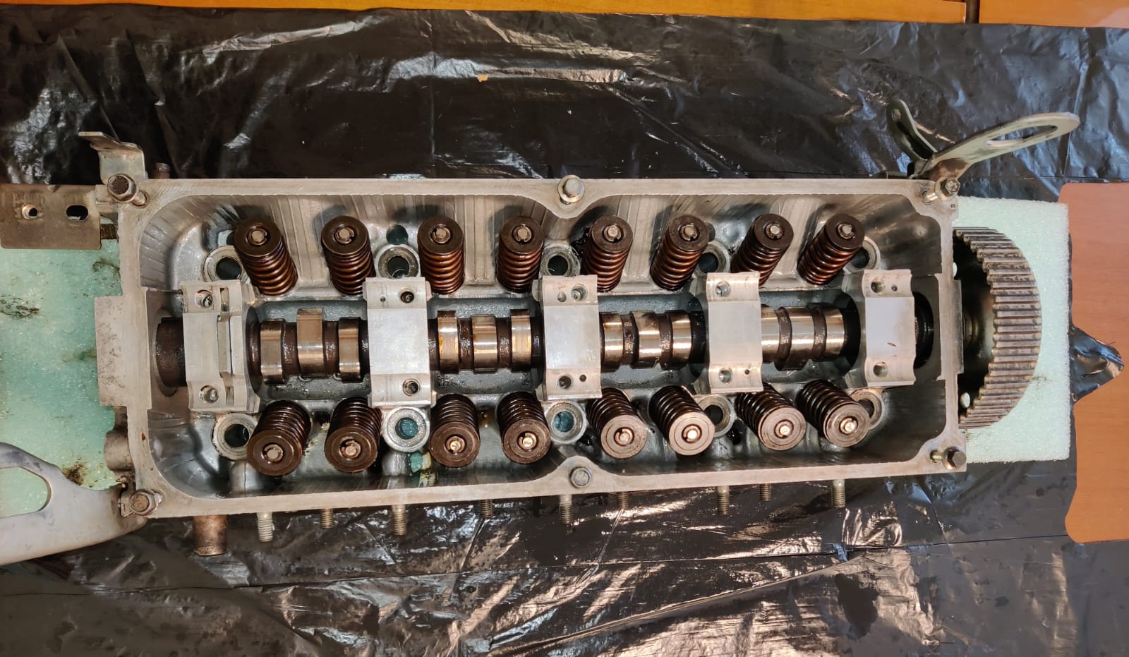

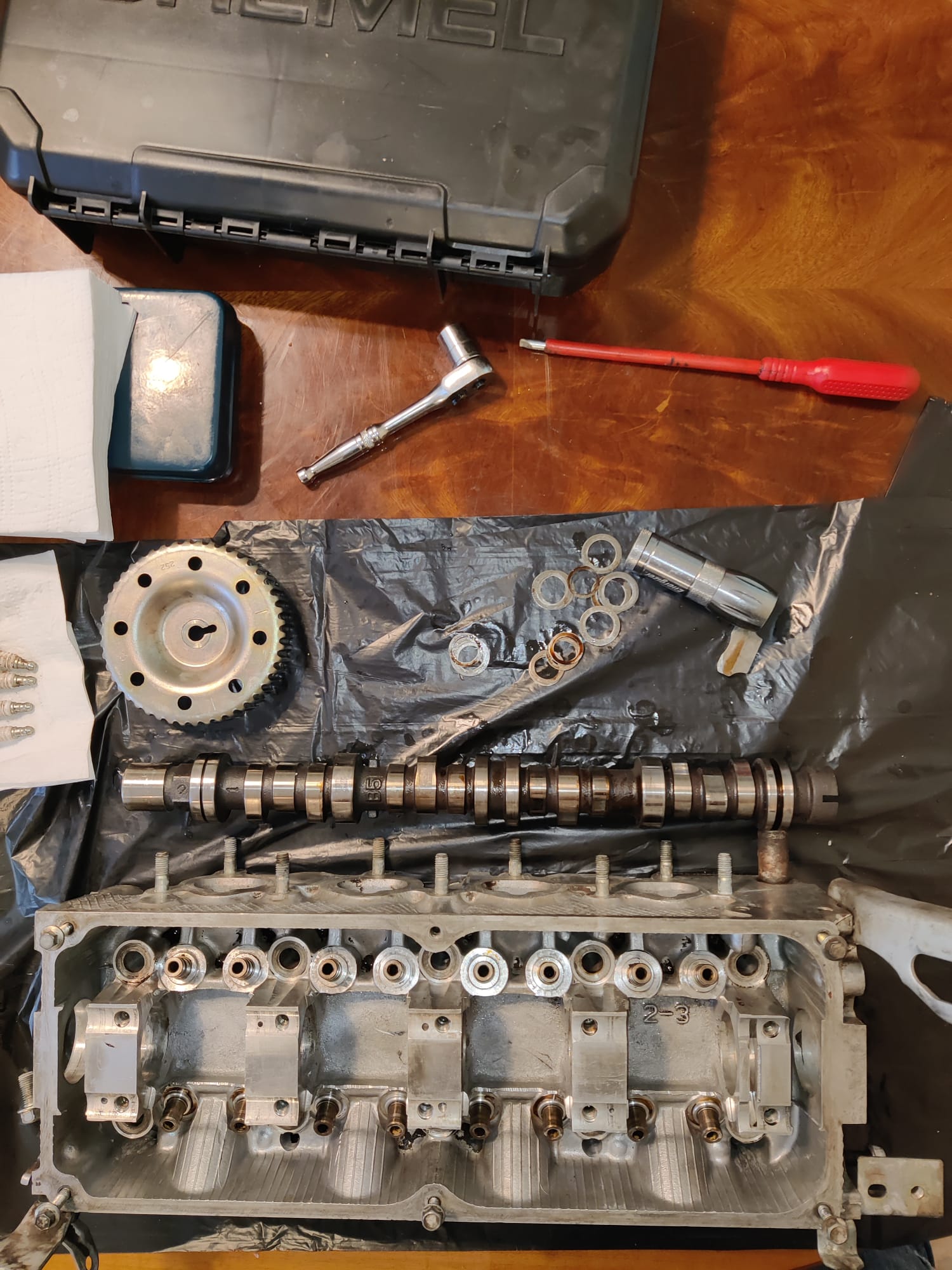

  12. עדכון הנעה ראשונה. לפני שאני יספר איך הלך, קצת תמונות מהעבודה על הראש מנוע: ואחרי הרכבה של הכל: אז אחרי חודש וחצי (בערך) שהיפנית חיכתה בסבלנות, מילאתי שמן ומים נכנסתי לרכב והנעתי. כמה שניות של בניית לחץ שמן ופמפומים של דוושת הגז והמנוע חזר לחיים. בלי נורות בלי תקלות - פשוט. בעבודה בסדר גודל כזה הכנתי את עצמי לבלתמ"ים אבל לשמחתי הכל עבר חלק. מרשמים ראשונים נראה שלא יזיק למנוע כיוון שסתומים. הבעיה היחידה שנתקלתי בה ודורשת את תשומת ליבי, היא שמאוורר הרדיאטור לא נכנס לפעולה (המאוורר והממסר עובדים, והחיישן טמפרטורה חדש) אבל זה משהו שאני ישבור איתו את הראש בסוף השבוע. (אם למישהו יש נסיון עם הפלטפורמה ויכול לתת רעיון או תשובה מהירה לפשר הבעיה אני אשמח לשמוע - זה יחסוך לי נבירה במסמכים טכנים) לבנתיים ניתקתי את חיישן הטמפרטורה והמאוורר עובד תמיד. אם לומר את האמת, אני מתפתה להשאיר אותה אצלי עוד קצת. למרות שזה לא יהיה הדבר הכי הגיוני לעשות. אבל מי יודע, חובבי רכב כמוני לא בדיוק ידועים בלקיחת החלטות רציונליות כשזה נוגע ליפניות מסוף שנות ה - 90 (:
