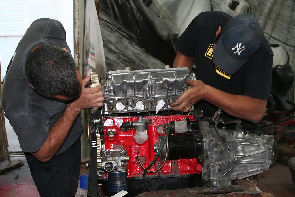

  14. בהצלחה רכב ממש מגניב! מנוע קוזי יושב שם פרפקט לא? וחוץ מזה מה היה המניע לבחור במנוע הפינטו?

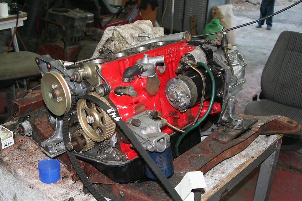

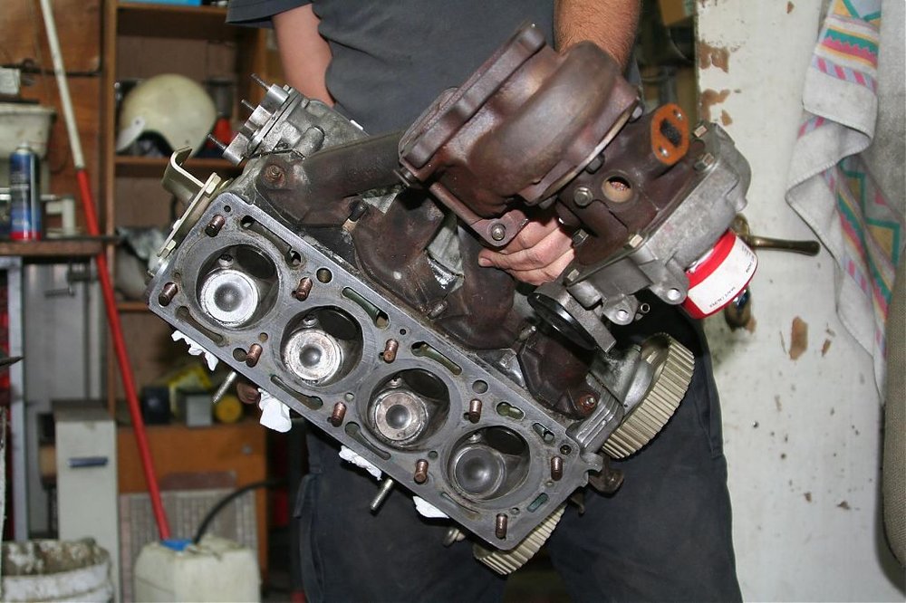

  19. אני לא רוצה לצעצע את האוטו יותר מידי בצביעה שלו (אני מתכוון להירשם למועדון ה-5..... ) ולמרות שאני חושב שזה יהיה יפה, מבחוץ אני דיי שומר על המקוריות של הרכב. המנוע לא יעבור לדעתי את ה 1.2 BAR, אני גם לא מתכוון לבנות מפלצת מה גם שזה מנוע 1.6 ליטר ולא מנוע ה 2.0 ליטר של התמה\אינטגרלה. לכן ההספק שאני מקווה להגיע אליו הוא אזור ה 180~200 כ"ס שזה מספיק ביותר לרכב מהסוג הזה, מה גם שבמקור הרכב שוקל 990 ק"ג! (אין לי מושג מה יהיה משקלה בתום העבודה) ואני אשמח לקבל את קוד הצבע של המיאטה.

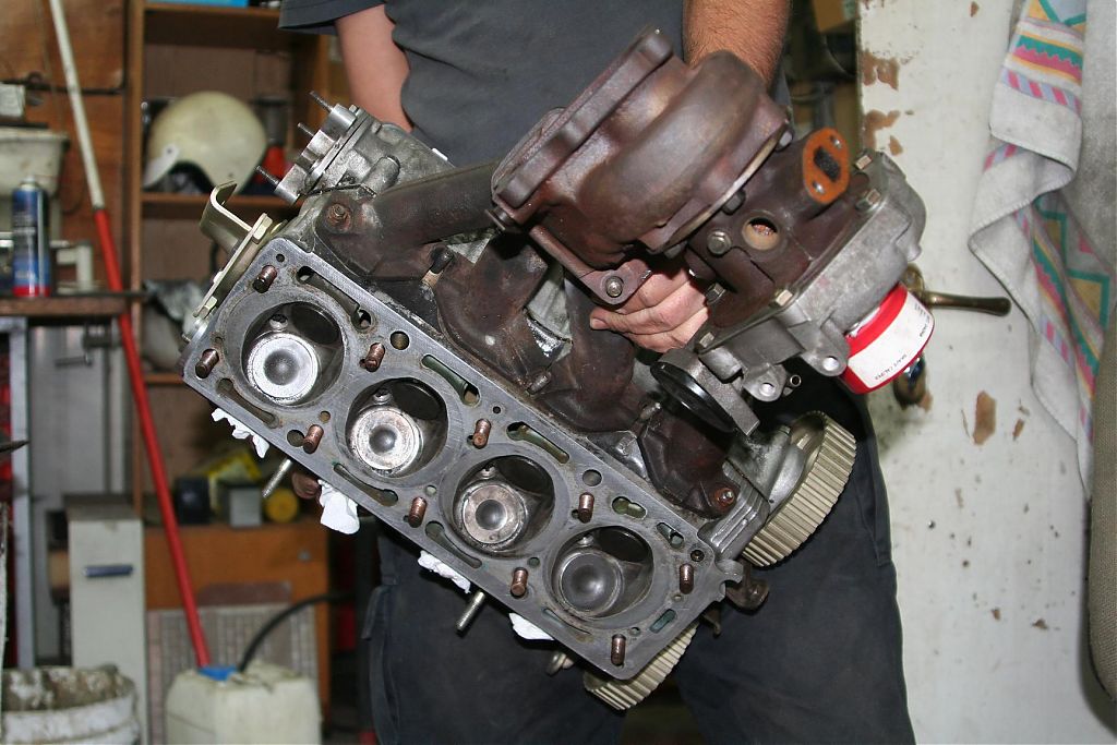

  22. ופה אפשר לראות את סגירת המנוע (שעבר חידוש) ואת הטורבו שהגיע מיפן (RB25DET מניסן סקייליין GTR) ויושב על המנוע בצורה מתאימה להבהיל... ותמונה שמנחה אותנו איך האוטו צריך להיראות.... בערך...

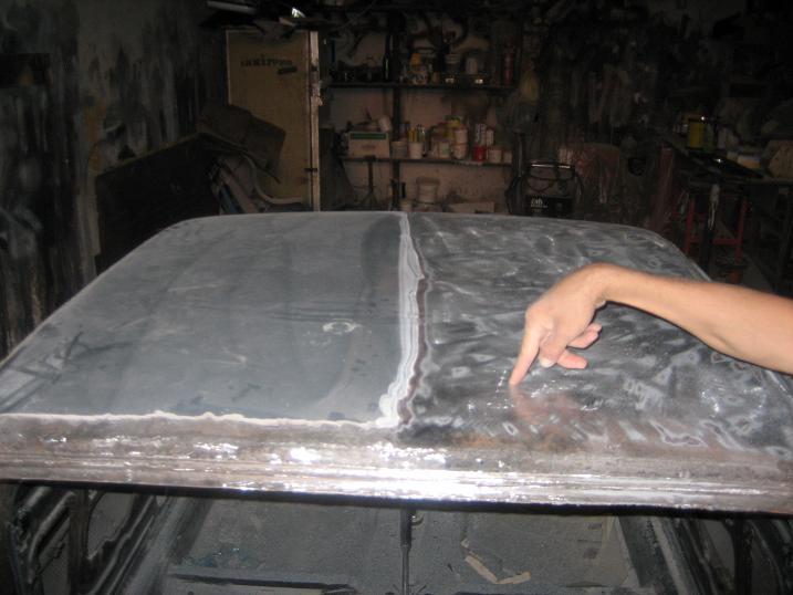

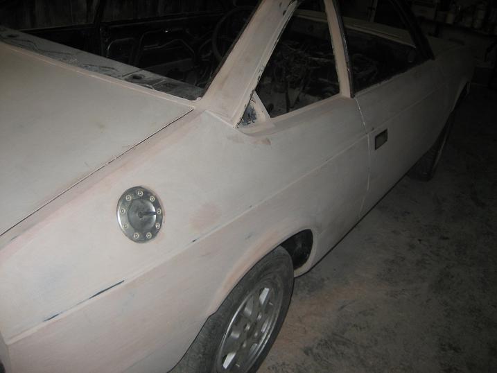

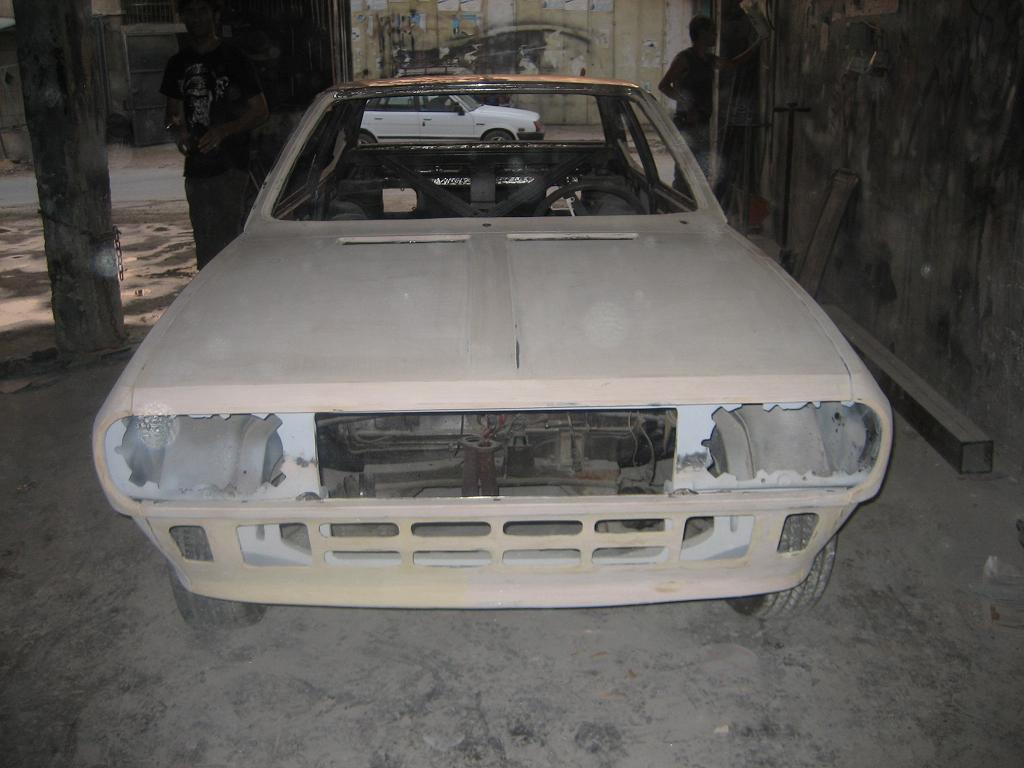

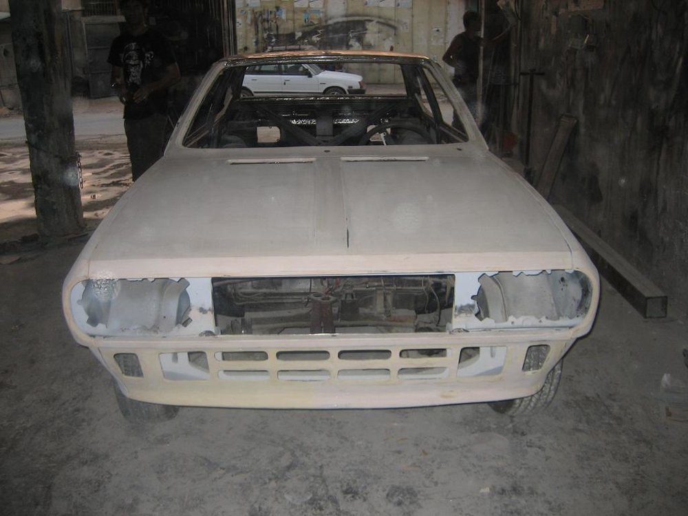

  23. שלום לכולם, אני מעלה באוב את השרשור לאחר שלא עדכנתי אותו כבר המון זמן אבל זה הרגע לתמונות חדשות! אז הרכב נמצא בשלבי סיום (עם שינוי שהעדפתי לבצע בפתח מילוי הדלק שנלקח מ 206 GTI[ולא! אני ממש לא ערס ואני יודע שזו לא סיוויק, פשוט ככה בא לי...] ) אז להלן התמונות, שימו לב כמה פעמים מרחו חומר וצבעו את האוטו בחתך השיוף שעל הגג.
