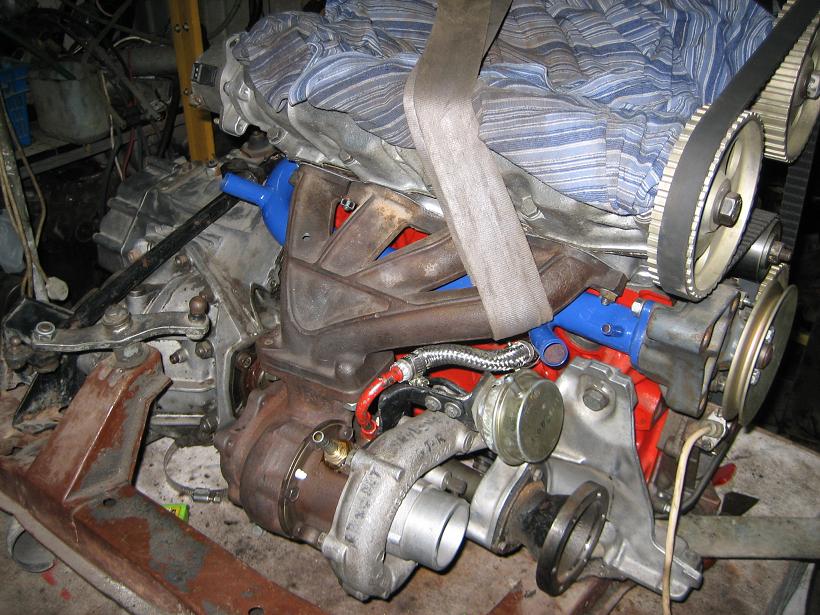

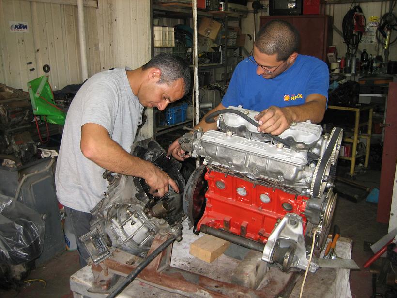

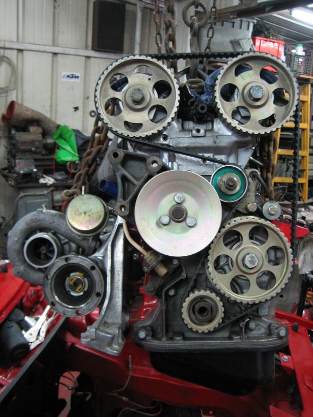

המנוע בנפח 1.6, הגיע לארץ אי שם בסוף שנות ה 80 לארץ בתור מנוע מפרוק (של דלתא HF קרבורטור) ומאז עמד במצב חדש עד היום, בערך 19 שנה אחרי הוא מצא את השידוך שלו.... -

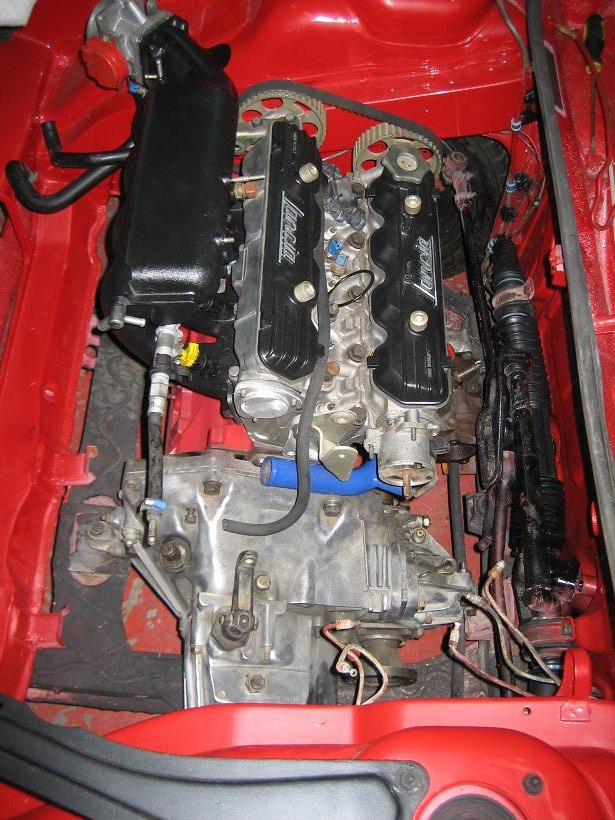

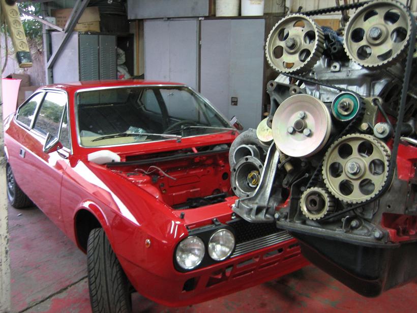

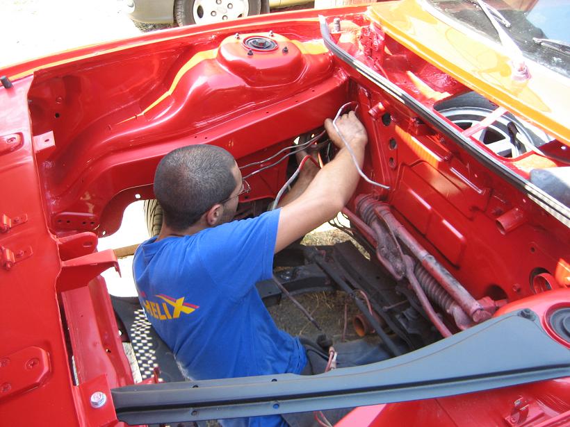

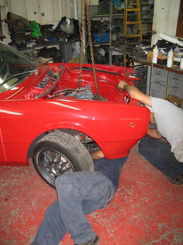

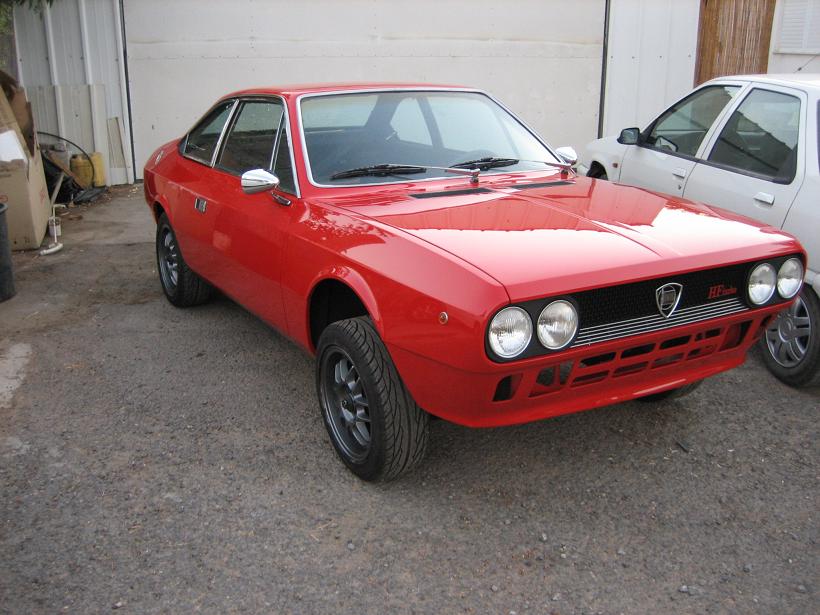

אז ככה, שלב המכונאות החל בכוחות מחודשים והנה תמונות מאתמול בעת הכנת הבטה לקליטת המנוע (שיפוץ מסרק הגה וסידור תא מנוע) ובעת הכנסת המנוע. תהנו.. -

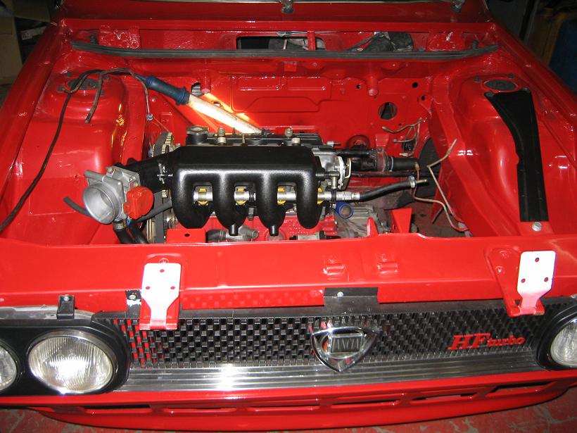

עלה רעיון כזה (לפי הספר של GUY CROFT ניתן להוציא הספר של 150~ כ"ס ממנוע 1.6) אבל קשה מאוד להשיג את החלקים שצריך לשיפור והם עולים הון... -

יש, הוא מנוע נדיר מאוד מכיוון שהוא לא בתצורה המוכרת של מנועי ה HF טורבו המוזרקים שעוד יש כמה בודדים בארץ (סעפת יניקה בקיר האש). מה שיש לי זה מנוע HF טורבו קרבורטור, הוא מנוע זהה אך הפוך (סעפת פליטה בקיר האש) בדומה למנועי הבטה. המנוע הזה יוצר בין השנים 83~85 בלבד. מיותר לציין שהמנוע יהיה מוזרק, עם המערכת המקורית מה HF המוזרקת (מודלים 86~92) לכן יש לבצע די הרבה שינויים במנוע ובתא המנוע. -

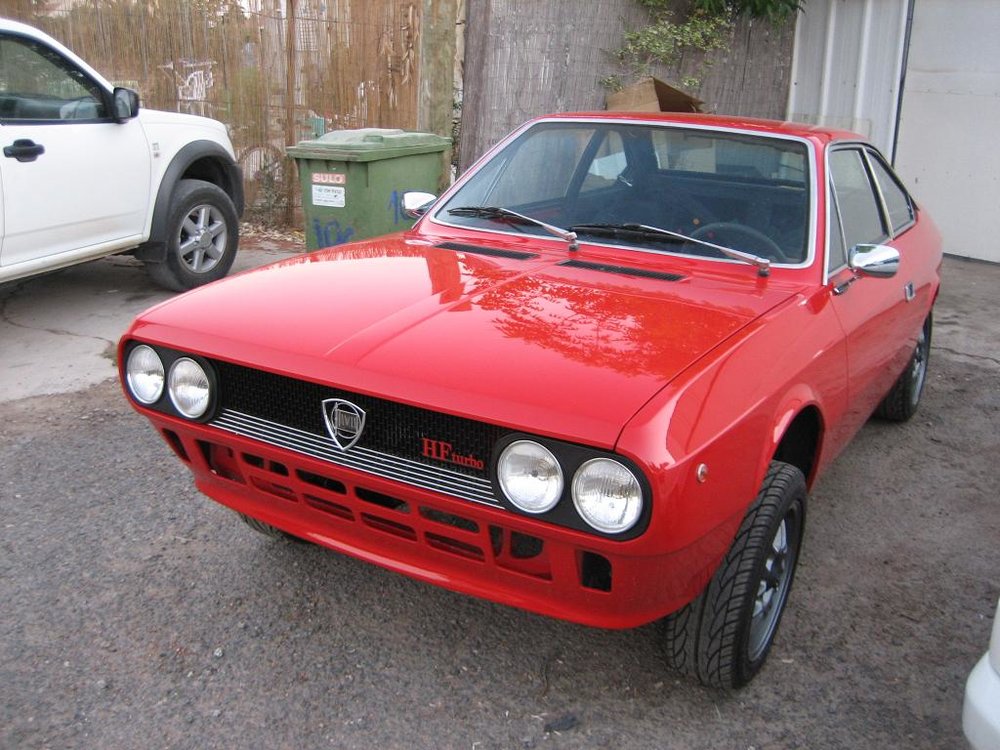

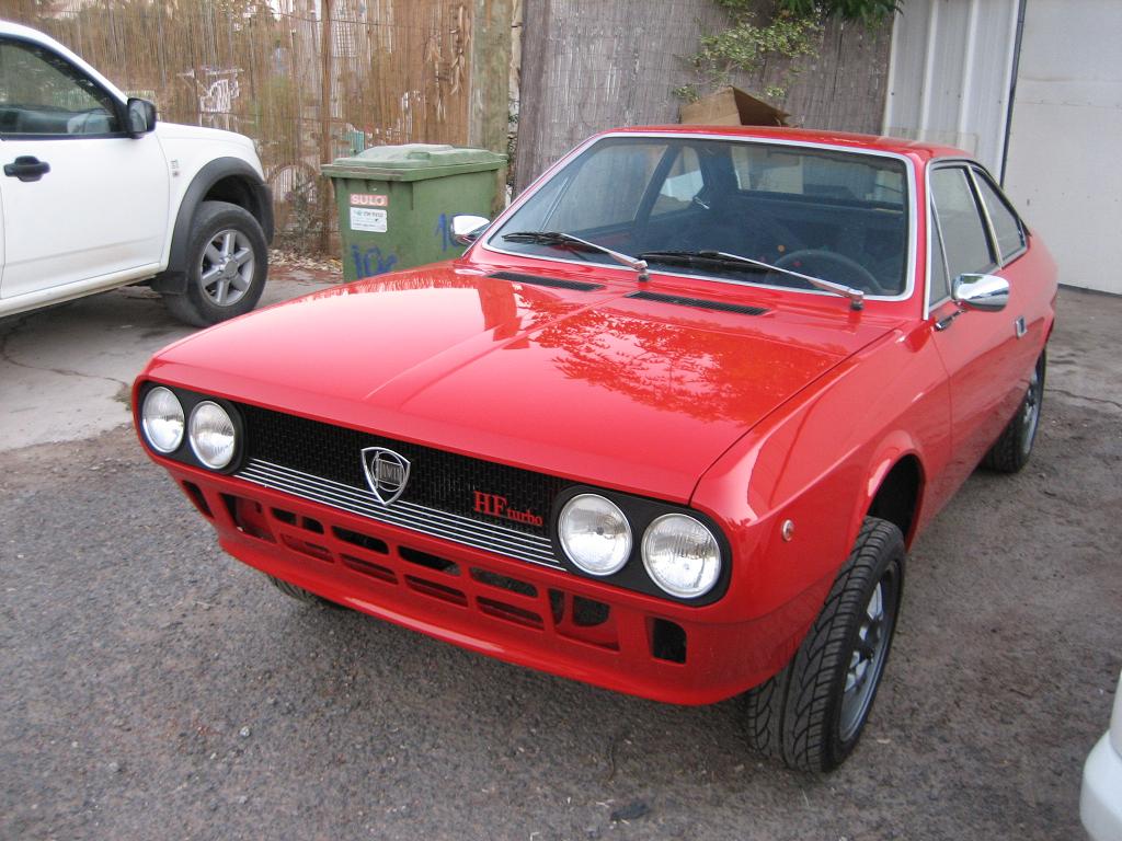

נכון אין דגם כזה בבטה יש בדלתא, אך מכיוון שהיא מתועדת להיות מונעת במנוע HF אז הרגשתי צורך להבליט את התכונה הזו (מתאים לא?) הסמל נלקח מדלתא HF טורבו כמובן. למה לא? פיני ידוע כמארח טוב, אני שם ביום שישי דבר איתי. -

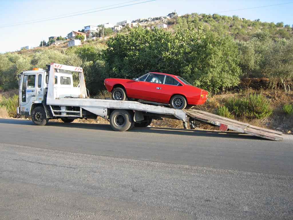

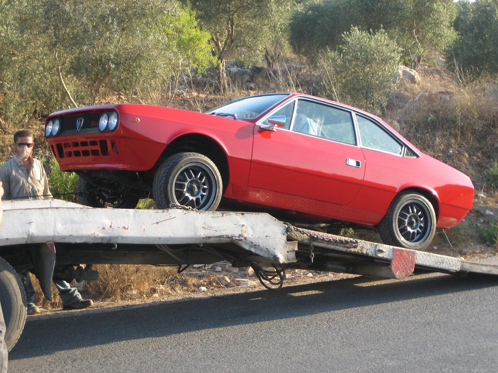

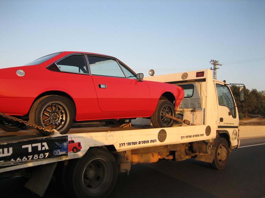

זהו. הבטה הגיעה למשכנה החדש אצל פיני "המכונאי והנרגילה" (פיני בטה), היה קשה ועוד דרך ארוכה לפנינו. מחר אני יעדכן בתמונות אני סחוט לגמרי, מה שכן... היא מהממת. לילה טוב. -

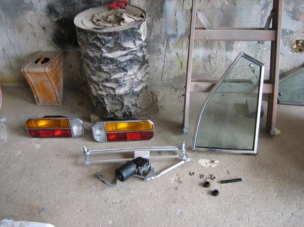

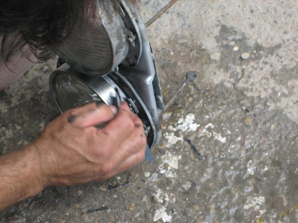

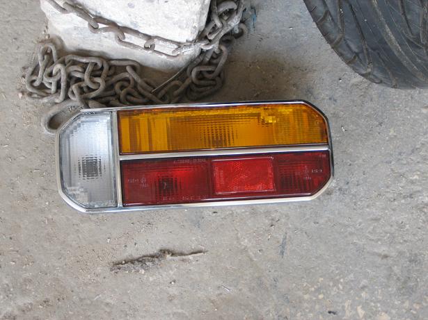

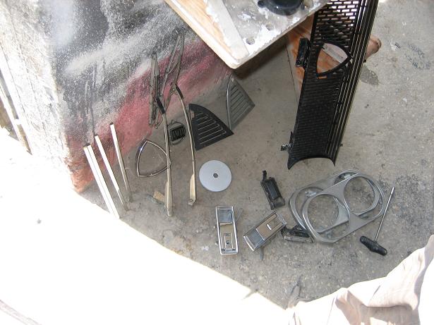

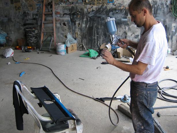

בעניין המנועים, טורבו או אטמוספרי, כל אחד והטעם שלו. פעם טורבו תמיד טורבו אני ממש מתרגש בעוד שעתיים אני הולך להרים את הבובה על הגרר בדרך להתחלה של שלב המכונאות! אני יעדכן בתמונות, בינתיים הנה קצת תמונות מאתמול, רואים את שיפוץ האביזרים החיצוניים (פנסים, ניקלים וכו'). -

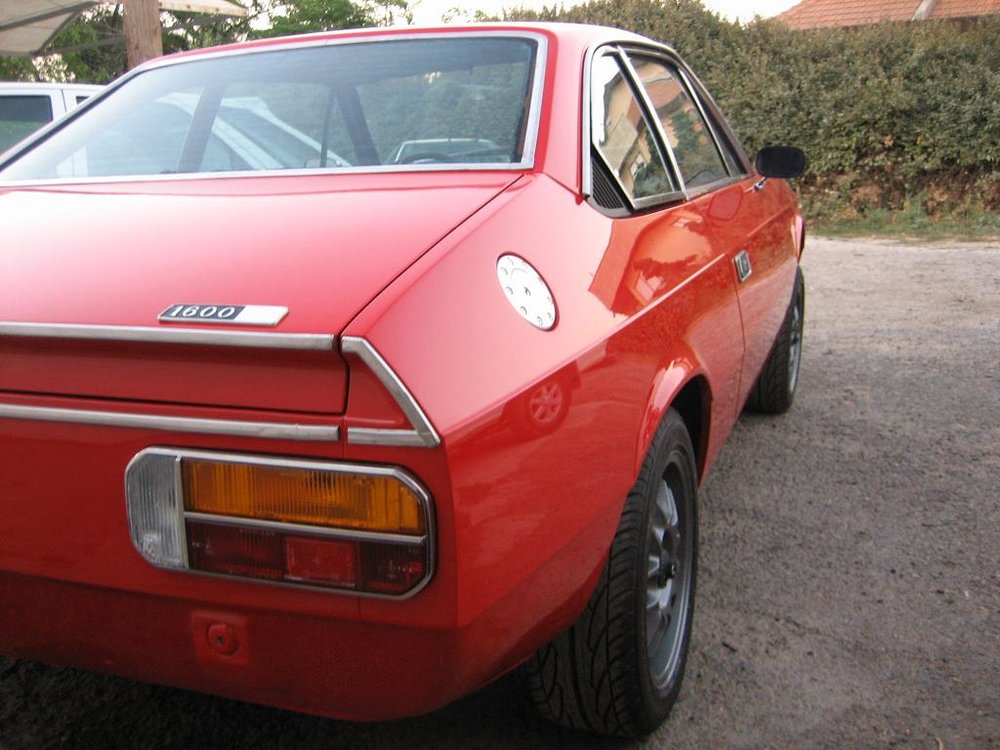

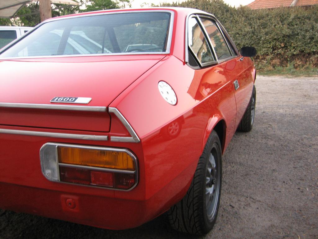

בדיעבד אם הייתי יודע שרמת ההשקעה תגיע לדרגה כזו, לא הייתי נכנס לפרוייקט כלל. היו ויהיו לי המון רגעי משבר, עובדים על האוטו בלילה ובעבודה הרגילה בבוקר וזה מאוד קשה, גם נפשית (כי נמאס) ובמיוחד כלכלית, המון פעמים חשבתי למכור אותה גם לפני השלבים הללו של הסוף. כלל לא מומלץ למי שאין את הממון / זמן (ואין לי את שניהם), אבל אחרי שרואים את הבובה פשוט נמסים... -

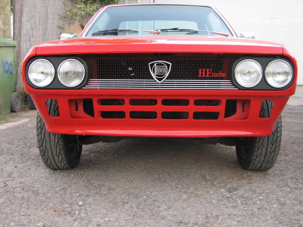

חיפשתי ג'אנטים המון זמן ובסוף החלטתי לא להכנס להוצאות מיותרות והשתמשתי בג'אנטים שישבו על הדלתא HF שלי (מיוחדים בגלל האופסט)ואנואר שיפץ וצבע לי אותם. הייתי גם חייב להשתמש בג'אנט 15 בגלל הבלמים שייכנסו שם (לנצ'יה תמה) ורוחב הצמיג (נועלת 195/50/15)
