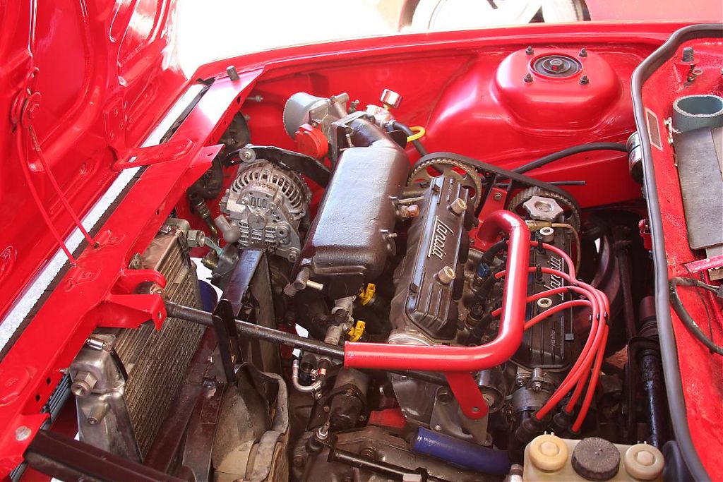

  9. התחיל בנובמבר 06' ורק וינצ'נזו יודע מתי זה ייסתיים... ה"צינור" השחור שאתה רואה זו תושבת מנוע עליונה (מונעת את תנועות המנוע קדימה ואחורה), צינור המים העליון צבוע באדום

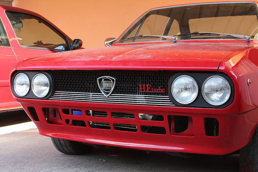

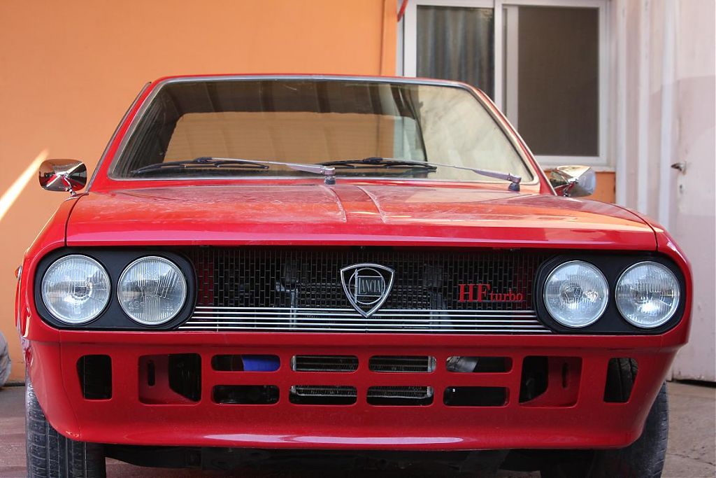

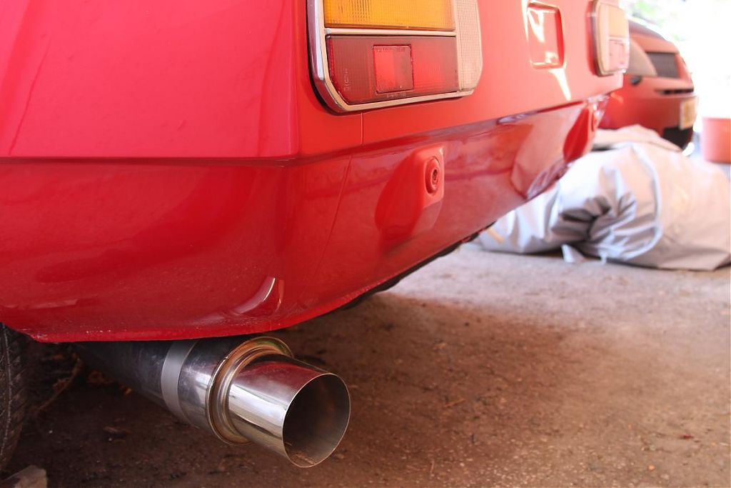

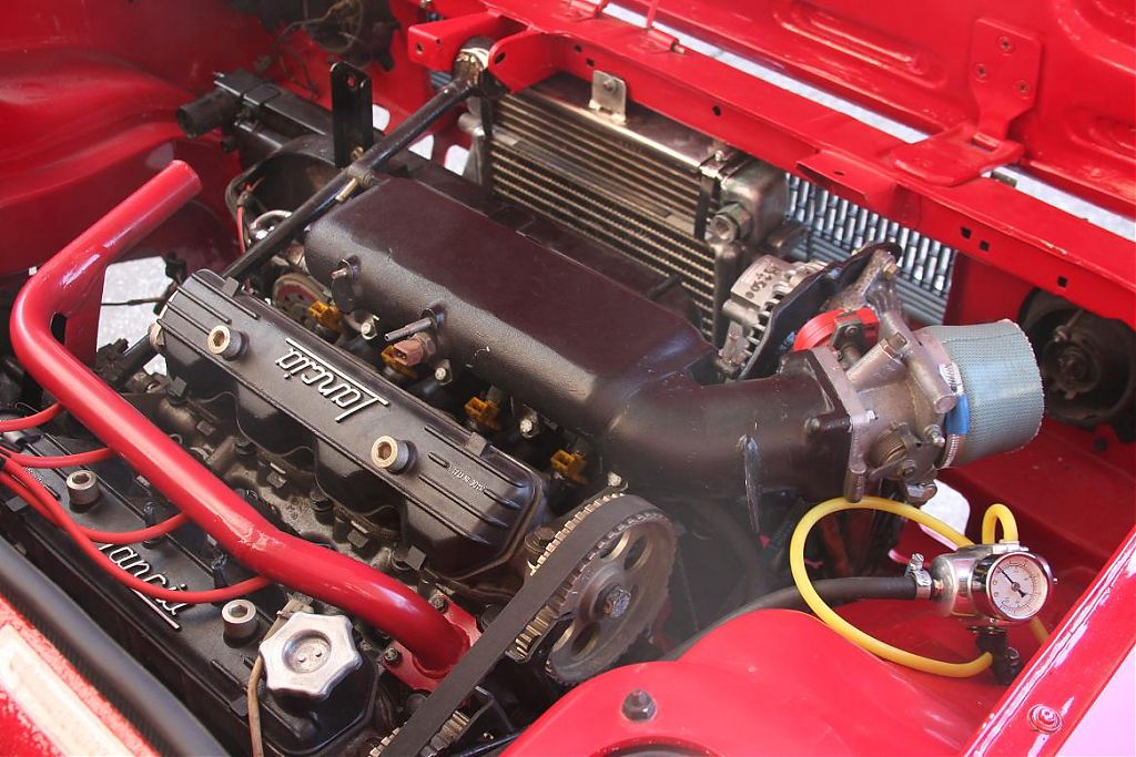

  10. תמונות חדשות! כמו שניתן לראות, תא המנוע מתחיל לקבל צורה והעבודה ק-ש-ה, אפילו אין זמן לשבת ולנקות את האוטו. אינטרקולר של טרופר,קולר שמן של קאפה טורבו, מפלג HF(שהגיע מחו"ל),רדיאטור מים דלתא GTI+וונטה,כבל קלאץ', מצערת 3" שירדה מדלתא GTI, ווסת דלק מתכוונן, COIL+ מודול הצתה, צנרת דלק, צנרת גדישה מנירוסטה שכרגע בעבודה,אגזוז (כל הצנרת 3") הסתיים ועוד כל מיני דברים קטנים ששכחתי. מיותר לציין שכמעט כל חלק דורש התאמה והעבודה נעשת ללא "עיגול פינות" (אני חולה אסתטיקה...) תהנו!
