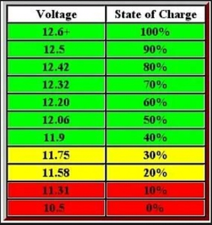

  4. בעומס 9.6 אם יש לך וולטר מטר עם MIN שים על זה תניע ותראה אם ירד מתחת ל- 9.6 הוא גמור לגבי הטבלא לא יודע עד כמה היא אמינה לקחתי את זה מהפורום פה

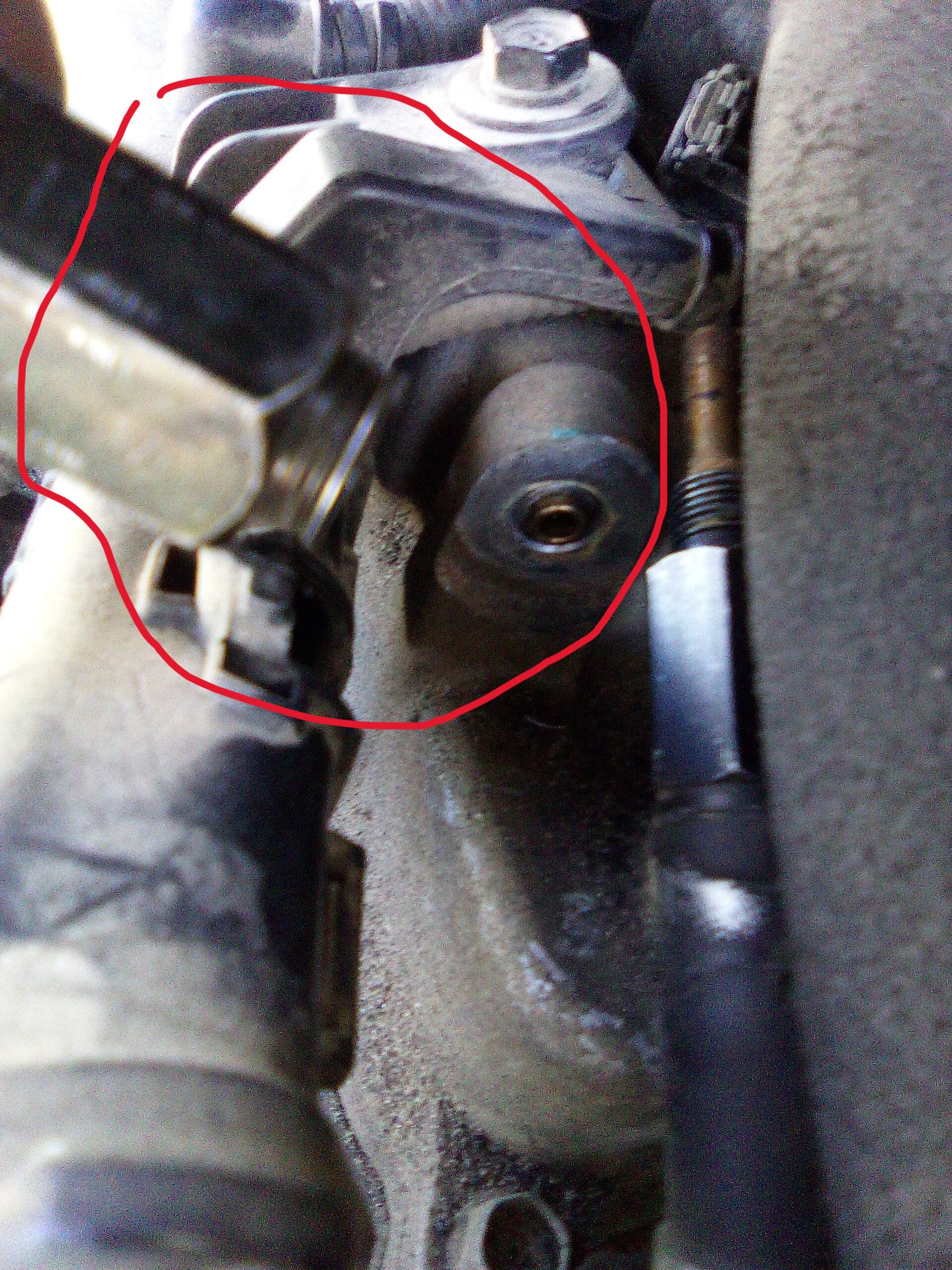

  7. הפתח עכשיו פתוח אם לא זה היה הרבה יותר בעייתי אכן על מכסה השסתומים רק רצית לדעת האם לאטום גמרי את הכניסה לסעפת או להשאיר שיכנס משם ג"כ קצת אוויר ( כדי לא לפגוע בכמות אוויר שצריכה להכנס למנוע
  8. באיזה רכב מדובר ?
  9. אפשרי קח צינור מתכת בגודל שיכנס לצינור תכניס אותו שים 2 באנדים וזה יתפוס אותו טוב
  10. הפחד שלי א. שזה נעול מידי חזק בי שאני יחלוץ עם חולץ ברגים יכנסו פירורים מהברזל לשסתומים סגרתי עליו את הנשם כרגע זה בסדר ?
  11. מקפיץ לפחות לדעת מה לעשות עכשיו לאטום את הצינור לגמרי או עם הנשם?

  13. שלום וברכה הרכב קיה סיד 2016 בנזין 200000 ק"מ לפני כמה חודשים החלפתי נשם שמן (בתקווה שימעיט בצריכת שמן) היום לאחר שניקיתי טוב את המקורי אמרתי עדיף להחזיר את המקורי באתי לפרק את הנשם שהיה מורכב ברכב ואיך שהתחלתי לסובב אותו נשברה ההברגה בפנים רציתי לדעת 1. מה האופציות להוציא את החלק השבור ( יש לציין שמן הסתם הוא תקוע חזק) 2. מה ההשלכות ליסוע ללא הצינור של הסעפת מחובר לנשם ( החור בנשם פתוח ויוצא אוויר) 3. כרגע מה לעשות עם הצינור שמתחבר לסעפת לסגור אותו לגמרי עם פקק או לשים נשם שיכנם לו טיפה אוויר אבל לא כמו שהוא פתוח לגמרי יש לציין שעשיתי ככה ונסעתי כ- 40 ק"מ והמנוע עבד עגולל ללא זיופים בעמידה או בנסיעה וכמובן בדקתי שלא השפריץ שמן מהנשם מצרף תמונות של החלק שנתקע בתמונה הראשונה המיקום של הנשם שנתקע והנשם התקין בתמונה השנייה הנשם השבור תודה רבה מראש לכל העונים והעוזרים
