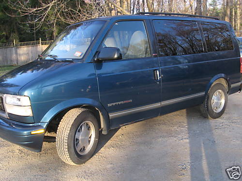

צריכת דלק גבוה במיוחד,בנוסף גמגום מציק וחוסר סחיבה,GMC SAFARI 96
איש שטח פרסם הודעה בנושא של ג'ובני בתוך טכני, אחזקה וטיפולים
בעבר היה לי כ 5 מכוניות מהסוג הזה ממודל 96 ועד מודל 98 במהלך השנים האחרונות אני גם הולך על העכביש, הרכב הוא מודל ישן העכביש תפקידו להזרים לכל צלינדר את כמות הדלק שמחשב ניהול המנוע קובע , יתכן ורוב השנים הרכב נסע נסיעות בתוך העיר העכביש במהלך השנים ניסתם על תשכח שהדלק בארצנו באיכות ירודה ,יתכן וגם לא עשו טיפולים בזמן .אם תירצה מוסך טוב מהמרכז אני אשמח להמליץ לך על אחד . -
