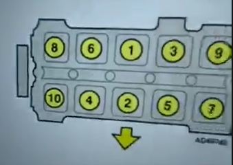

  3. סדר סגירה 8-6-1-3-9 10-4-2-5-7 עוד משהו😁 זה מגיע מניסיון העבר שאני פותח שרשורים רלוונטיים ולא מוצא פתרון
  4. תודה לכולם! המומנט 35NM ובנוסף סגירה של90 מעלות
  5. שלום, מישהו יודע כמה המומנט שצריך לסגור את הברגים של הראש מנוע בפיאסטה 2012 תודה מראש
