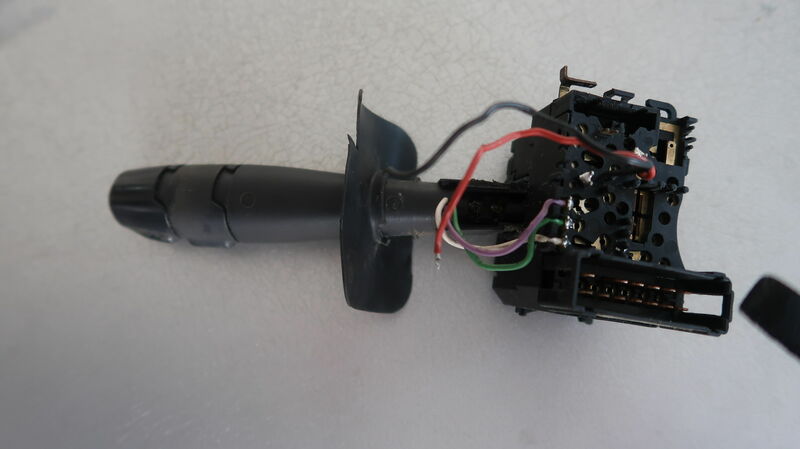

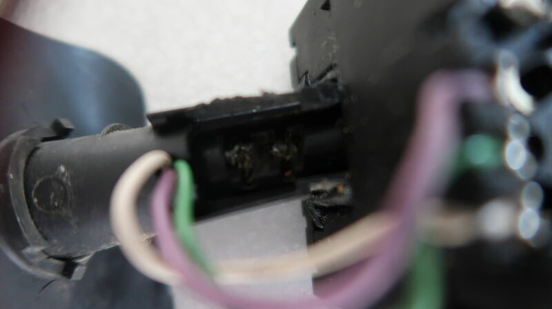

  5. חיפשתי ידית של רנו לוגאן ולא מצאתי, מצאתי רק של דאצ'יה האם של הדאציה תואם לרנו לוגאן? אם מישהו יכול להביא לי קישור של ידית יעזור מאוד, תודה רבה מעריך!
  6. יש אפשרות לחבר אותם או שצריך להחליף ידית, במקום שהם היו מחוברים לא נשאר חוט.
  7. שלום לעולם החסד! (מדובר ברנו לוגאן 2009) צופר ברכב של חבר לא עובד, אני מנסה לפטור את הבעיה, פירקתי היום את הידית איתות, שיש בה גם את הצופר וראיתי שינם שתי חוטים מנותקים, אחד בצבע אדום והשני שחור, אני רוצה לדעת אם אלו החוטים של הצופר, צירפתי תמונות אשמח אם תוכלו לעזור לי לעזור לו תודה לכם!
