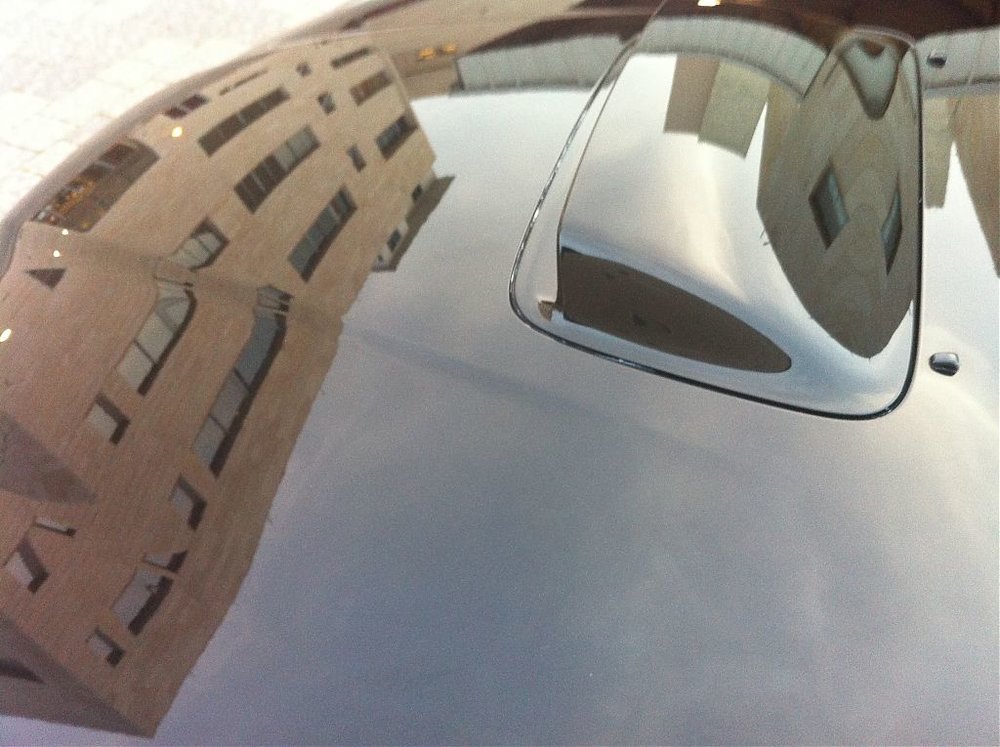

בגדול היתה עקומת למידה, כי עבדתי על הרכב במשך מספר ימים, ולאט לאט שיפרתי את הטכניקה. בגדול התהליך היה: פד בורדו ל-cutting עם ultimate compound במהירות של 4 ~ במכונה רוטורית פד צהוב פוליש עם ultimate compound במהירות 3 פד צהוב פוליש עם מנזרנה פוליש פיניש SF4000 במהירות 3 ופד שחור לפיניש עם SF4000 במהירות נמוכה 1.5-2 לגימור חלק. היו מקומות שדרשו יותר התעמקות וכאלה שפחות, השתדלתי לא להיות אגרסיבי מידי בשכבה שאני מוריד כדי לא לפגוע בלכה יותר מידי, לצערי סווירלים חוזרים במיוחד בצבע שחור, לכן סביר להניח שפוליש יקרה שוב בעתיד. -

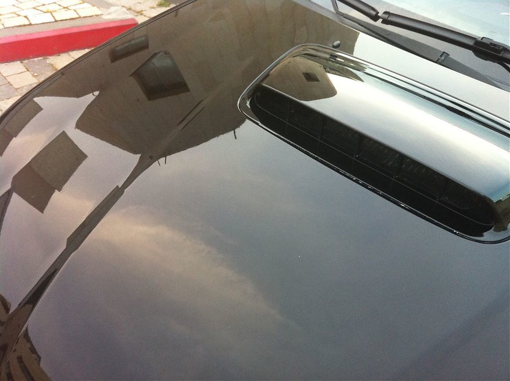

קצת תמונות של הסוף, לאחר שטיפה טובה, ייבוש עם מיקרופייבר, ומריחת הרכב בשכבה שנייה של אוטם צבע. ווקס כרגע לא נמרח על הרכב עדיין מתלבט אם כדאי בכל מקרה נותן לאוטם להיתאחות על הפח. -

אז ככה, שנתיים שאני הבעלים של אימפרזה 2007 WRX, בצבע שחור, למה חשוב הצבע? זה כי אנשי סובארו החליטו לייצר לכה כל כך רכה שכל דבר הכי קטן גורם לסימני סווירל/הולוגרמות/שריטות, בקיצור כל דבר שיגרום לצבע להיראות זוועה. המטרה הראשית היתה צימצום הסווירלים, באופן רציונלי אין מטרה להעלים אותם לגמרי בכדי לא לפגוע בלכה באופן חריג, והחזרת הברק והעומק של הצבע שהלכו לאיבוד במשך השנים. אורך העבודה היתה כ-15 שעות במצטבר, שנפרסו על פני כמה ימים. לאחר חשיבה רבה קריאה בפורומים רבים וחפירה לחבר טוב, גלעד (moonlight theory) תודה רבה על ההכוונה אז ככה לאחר איסוף חומרים ושימוש בחלק שהיו בבית, הרשימה נסגרה על: 1) מכונת פוליש רוטורית של יונדאי (אל תשחטו אותה היא עושה את העבודה לשימוש המועט שלי בה). 2) פדים של מגווירס: בורדו-cutting, צהוב-polish, שחור-finish. 3) פלסטלינה וחומר סיכוך מבית carplan. 4) מגווירס ultimate compound- לשימוש כפוליש אגרסיבי. 5) מנזרנה sf4000 לפיניש. 6) מנזרנה power lock-אוטם צבע שאין צורך להרחיב עליו יותר מידי. 7) ווקס dodo juice- סדרת blue velvet המתאימה לצבעים מטאליים כהים כשלי. מלא מטליות מיקרופייבר, ואני מתכוון מלא! 9) סבון שטיפה carplan. 10) סונקס- לניקוי הג'אנטים. 11) שטיפה על יבש - blue wash. סליחה על התמונות שצולמו באייפון בתנאי צילום לא הכי אופטמליים אז יצאו תמונות קצת "מגורענות" מבטיח להעלות סט איכותי יותר בהמשך. כמה תמונות של איך נראה הפח לפני, אני רק יכול לציין כי בתמונות הפח נראה מעולה ביחס למציאות שהיא נראה ממש זוועה, הצבע קיבל גוון מט, מאשר מטלי, שחבר שלי שהינו פחח התווכח איתי על היות הרכב מטאלי והאמין רק אחרי שהריץ את הקוד צבע שלי במחשב של הצבעים.
