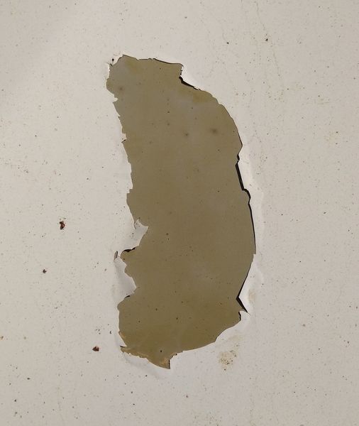

  20. עדכון לגבי השאלה המקורית, אחרי שעשיתי ניסוי באזור אחד. נראה שזה בסדר. אפשר להוריד את קצוות הקילוף בלי שתתחיל תגובת שרשרת עד אין סוף. אם אני מתעקש בגירוד הצבע ייתכן שאפשר להמשיך עוד, אבל זה לא שהצבע יורד מעצמו. המשך בדיון אחר...
  21. @itaysamurai אם לא שפכטל, איזה חומר נועד למילוי בעובי פחות ממ"מ? אם לא 30₪, באיזה מחיר מתחילים חומרים מוצלחים יותר? השאיפה היא לחסוך כמה שיותר. או שאתה מתכוון שהשיטה היא לוותר על מילוי, ורק לשייף כדי ליצור מעבר הדרגתי בין גובה הצבע הקיים לאזור החשוף הנמוך יותר? זה יכול להחזיק גם על צבע? "אגב, צביעת אזור אחד לא עולה הרבה, וזה יראה טוב יותר מכל ניסיון אחר שתנסה." אמנם סה"כ שטח לא מאוד גדול, אבל יש כמה אזורים, אז אני מניח שיעלה לפחות כמה מאות ש"ח?
  22. משתמע ממך שזה יכול לפעול אם החומר נכון. לא חשבתי על משהו ספציפי. יש משהו מתאים שהוא זול, זמין, וקל לשיוף/עבודה? ניסיתי שיוף חלודה באזור אחד, אבל לא הגעתי למצב של שטח לגמרי נקי. שפכטל יכול להדבק על צבע? אולי אעשה שכבת צבע לצביעה על חלודה + שפכטל + אותו צבע כשכבה עליונה. אני מנסה להשתמש במינימום חומרים.
  23. באזורים שהתפרק צבע (עשרות סמ"ר), יש "מדרגה" בקצוות בין האזור החשוף למסביב הצבוע. כדי להחליק את פני השטח צריך מילוי בעובי פחות ממילימטר. אני מנסה לעשות תיקון זול ביותר, אבל שלא יראה גרוע יותר מדי. האם שפכטל פחחים ב-20-30 ש"ח יפעל למילוי/החלקת השטח?
