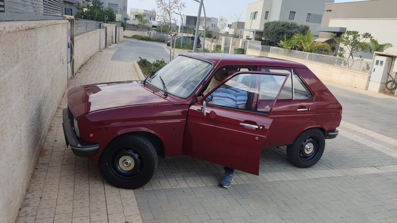

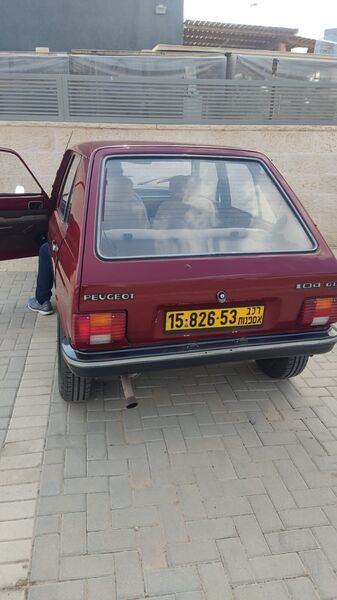

גילוי נאות: שלחו לי את זה. אישית לא ראיתי פיז׳ו 104 מאז שאהוד ברק היה בשלטון ואני בספק אם הופיעה פה 104 בכל השרשור המפואר הזה

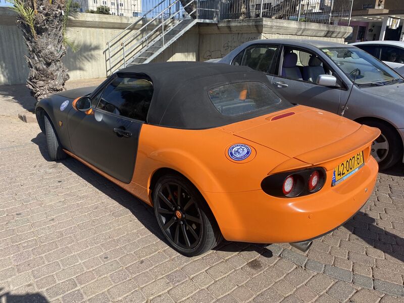

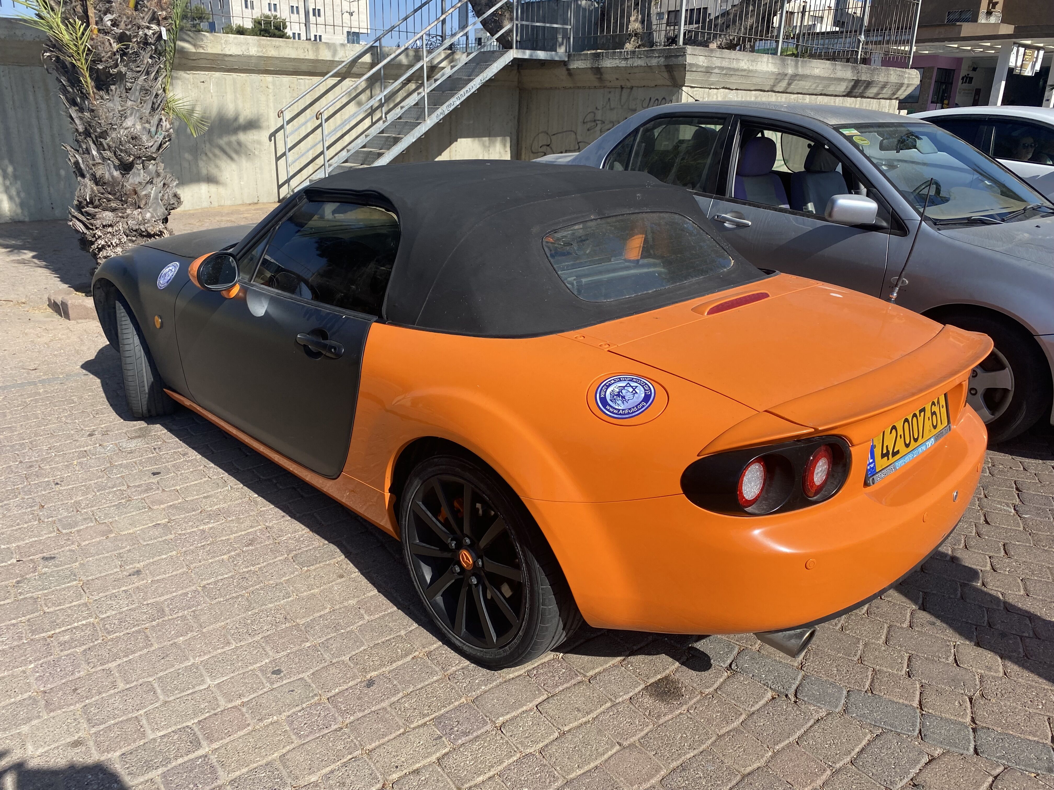

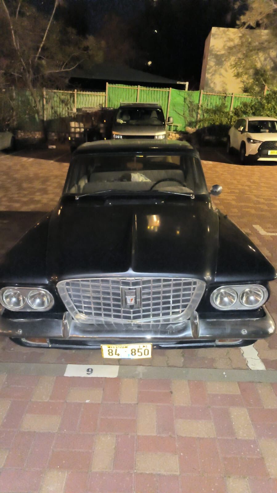

כן זה באשדוד. לגבי רחוב/תחנת דלק, זה אני לא יודע. פשוט ראיתי אותה במקרה ועצרתי שמה. רואים שיש לה קווים נקיים והיא הייתה ״בייבי״ של מישהו.
