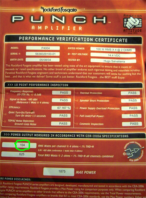

  13. ההספק המוצהר ב-4 אוהם הוא אכן 50 RMS.... יש לך המלצה לפורום מקצועי שאפשר לשאול בו?
  14. כפי שאתם רואים זאת התעודת לידה של המגבר שלי.. Rockford Fosgate Punch 4004 נתוני היצרן הם 50RMS ב-4 אוהם לכל אחד מארבעת הערוצים. לפי הדף ניתן גם ללמוד שב-2 אוהם כל ערוץ יתן 100RMS. אבל דבר אחד לא ברור.. בסעיפי הבדיקה שלמטה נכתב: "104" "RMS Watts per channel @ 4 ohms" (כמו שאתם יכולים לראות בתמונה) ביום רגיל לא הייתי מתיחס לזה וישר הייתי קובע שהם כנראה התבלבלו וזה אמור להיות ההספק ב-2 אוהם אבל בכל זאת איך שהדף עצמו בנוי השורה שליד הנתון "104" היא בעצם חלק מהעיצוב התבניתי של הדף שאותו מדפיסים בשביל המון בדיקות. והבדיקות אמורות להיות זהות בכל המכשירים שיורדים מפס הייצור. לכן נראה לי ממש מוזר שזאת טעות. יש בכלל סיכוי שהמגבר הזה UNDERRATED בצורה כזאת קיצונית? אתם מוזמנים להביט בדף ולהאיר את עיניי לכל מה שעולה בדעתכם.

  19. יש לי הזדמנות לקנות את הקומפוננטים של מורל (דוטק מ.ק2 "6.5) לפי האתר שלהם הבנתי שאילו קומפוננטים של 140 RMS המגבר שלי מגביר כל ערוץ ב-50 RMS. מחוסר הבנה אני שואל עד כמה הקומפוננטים לא יהיו מנוצלים והאם זה שווה בכלל בשביל איכות סאונד טובה אבל הספק לא גבוה מהרמקולים. האם בכלל מבחינה טכנית רמקול 50RMS יישמע יותר חזק מול 140 RMS שמוגברים עם אותו מגבר שמכוון בצורה זהה? וברשותכם אני שוב אנצל את השירשור לשאול בקשר להמלצות על קומפוננטים לאותו מגבר שאפשר למצוא ב 150-200 דולר מחיר רחוב בניו יורק.

  21. תודה על ההפניה, מצטער שלא בדקתי קודם. חבר שלי חוזר מניו יורק עוד כמה ימים ויש לי הזדמנות להביא דרכו קומפוננטים. אני מבקש המלצה על סט שיעלה בסביבות 150-200 דולר מחיר רחוב ויתאים הכי טוב למגבר רוקפורד p4004 (50 RMS)
