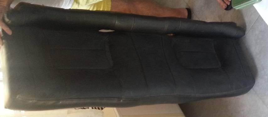

אני רוצה להגיד תודה ענקית לאורן קיפניס שראה את השרשור הזה והציע לי עזרה. אורן יצאת מלך! חותכים את הווים עם קטר וגם מבפנים! עכשיו מכינים את החדש וזה מכשיר הפלא ומחברים את הכיסוי, קודם מבפנים -

בשעה טובה מצאתי בגרמניה מושב אחורי ומשענת גב אחורית, אצלי ברכב העור כבר יבש ויש סדקים בכמה מקומות. המוכר הודיע לי שהחבילה גדולה מדי ושאין באפשרותו לשלוח את הכל, רשמתי לו שאין בעיה, פשוט שיפרק את הכיסויים וישלח רק אותם וכך הוא עשה. החבילה הגיעה, בתוכה יש כיסויים יפים והכל טוב ויפה. ניגשתי לאוטו, פירקתי את המושב התחתון במטרה לפרק ממנו את הבד הישן ולהלביש עליו את הבד החדש. בבית גיליתי שהמשימה לא כל כך פשוטה כמו שהיא נראת, הכיסוי באוטו מוצמד לספוג עם ווים בצורת עיגול, לא מספיק שלחצו אותם פנימה גם עשו יותר מסיבוב אחד! כמו מחזיק מפתחות. ועכשיו נשאלת השאלה, איך פותחים את זה? אולי כדאי לתת את זה לרפד? ואם כן יש למישהו המלצות על אחד עם ידיים טובות שאפשר לסמוך עליו?

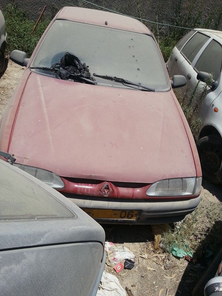

אני מפרסם בשביל חבר שהצטברו אצלו כמה גרוטאות בחצר וחבל שהם ילכו באיזה שהוא שלב לברזל. הרכבים שיש שם הם: - רנו טוינגו - רנו קליאו - רנו מגאן דור ראשון - רנו 19 - סיטרואן סקסו - סיטרואן קסרה - סיטרואן ברלינגו - סיטרואן BX - סוזוקי סוויפט 89 - פיג'ו 405 - פיג'ו 205 5 דלתות - פיג'ו 205 3 דלתות - פיג'ו פרטנר - סובארו לגאסי 90-91 - סובארו ג'אסטי - דייהו - אופל קורסה 3 דלתות - פיאט מסחרית - פיאט פונטו - פיאט אונו - דייהטסו אפלאוז - פורד פיאסטה - פולקסוואגן פולו - סקודה פליסיה הרכבים נמצאים בדרום, אני מטפל במכירה אז ניתן ליצור איתי קשר בה"פ.
