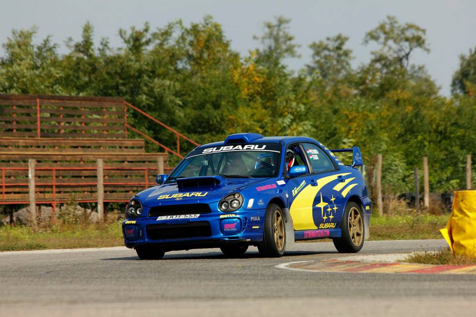

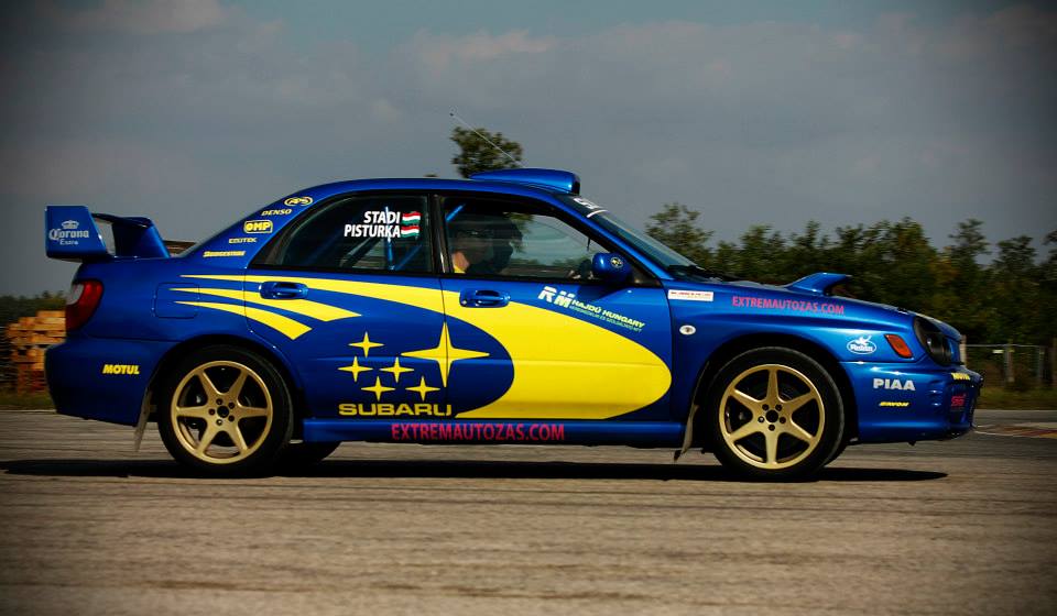

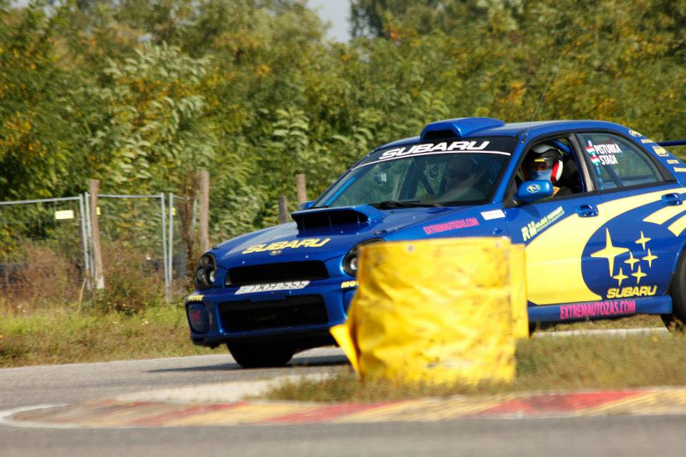

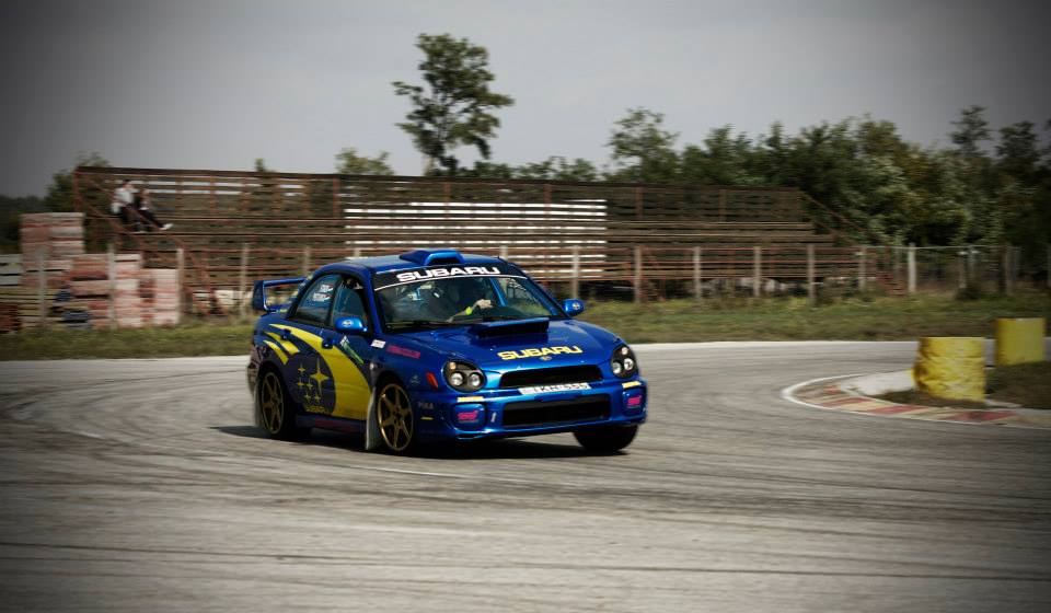

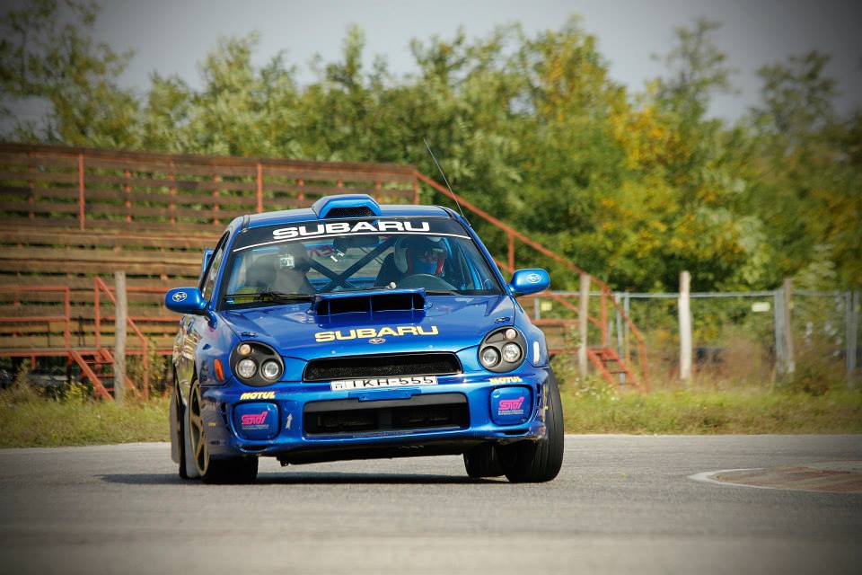

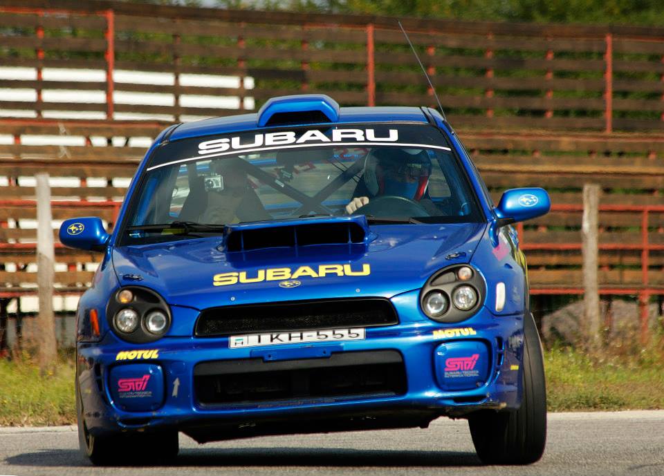

חוויות ורשמים מיום מסלול עם מועדון סובארו ההונגרי ב Kakucs Ring
Simply Nuts פרסם הודעה בנושא של Simply Nuts בתוך רכב כללי
הסרטון שלי מהמסלול סוף סוף הגיע! CAIdivSqBT8 דרך יוטיוב ERROR: If you can see this, then YouTube is down or you don't have Flash installed. כמה תובנות מהסרטון: - הקפה ממוצעת לוקחת 50 שניות ולא פי 2 כמו שחשבתי שהרגשתי. - הונגרים לא מוסוגלים לבטא את השם שלי (שימו לב בתחילת הסרטון). - לגאסי טורבו זה אוטו בן #$#@! -
באנגלית עילגת, break here, turn from there, last lap וגם בעזרת הצבעה עם הידיים, אם תלחיץ אותו בנהיגה הוא ידבר איתך גם בסינית.
