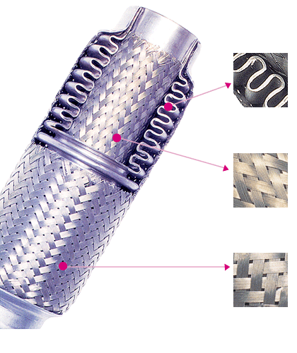

  14. ברשותי פולו שנת 2000 הבעיה היא כזאת בצינור פליטה ישר אחרי המנוע יש מעין אגזוז גמיש שנראה כמו גליל קפיצי (מצורפת תמונה) לפני כשנה נוצר חור בגליל הזה (המקורי) ונאלצתי להחליפו לא עבר חצי שנה ושוב נהיה חור באגזוז חזרתי לאגזוזן שקניתי ממנו (בדיוק כמעט נגמרה החצי שנה אחריות) והוא החליף לאחר וויכוחים קלים לאחד חדש - קצר יותר - הוא טען שהקודם לא התאים מבחינת הגודל ובגלל זה נוצר חור והנה עכשיו לא עבר 3 חודשים ושוב יש חור בחדש... מישהו יכול לשער למה זה קורה? כלומר אולי זה נובע מאיכות נמוכה של החלק... למישהו יש הצעות מה לעשות? תודה מראש עמי.
