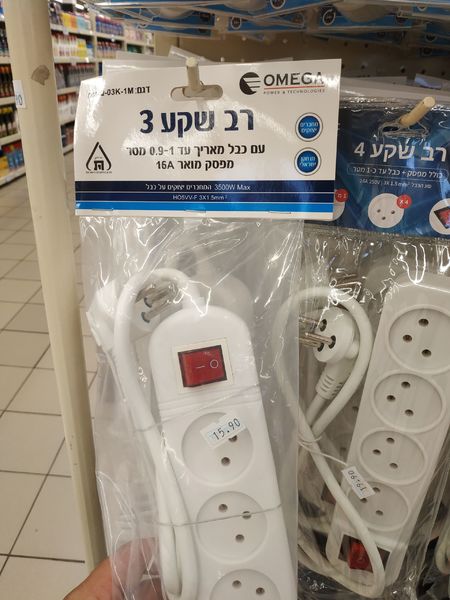

    שאלה בקשר לכבל מאריך
    תודה. הכרתי נתונים אחרים 1.5 ל10A 2.5 ל16A

  11. אני לא חשמלאי אבל די מבין בחוקי חשמל משהו שממש הפליא אותי היום בסופר כבל 1.5 וכתוב עליו שהוא עד 3500W משמע עד 16A (למרות שבכל המקומות ה מחויב כבל 2.5) ואני שואל... איך לא זורקים את החברה הזאת מכל המדרגות? איך היא ממשיכה לקבל תקן? זאת ממש סכנת שריפה מידית לא שרוב האנשים ידעו כמה וואט הם מעמיסים על השקע אבל גם אלא שכן, יש להם כאן אסמכתא שמותר להעביר הרבה יותר
