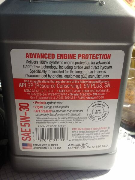

תודה על המענה, דיברתי מקודם עם משה חלפים בפתח תקווה, המחיר לגלון של OE הוא 210 ש"ח ובקבוק קטן 60 ש"ח. שתיהם בתקן API SP. -

הגיע הזמן להחלפה נוספת, הרכב עבר החלפת בלוק מנוע לפני בערך 3000 ק"מ ואחרי תקופת ההרצה הגיע הזמן להחליף את השמן מוטורקראפט ששמים במורשה. הכיוון כרגע הוא AMSOIL, האם לדעתכם סדרת SIGNATURE שווה את ההפרש ביחס לסדרה הזולה יותר OE? (330 לבכירה 230 לזולה יותר). יש גם סדרת בניים XL אבל משיטוט באינטרנט לא מצאתי חנות שמוכרת את הגרסה הזו, אולי @this_is_me יוכל לסייע. מרווח החלפת השמן פחות קריטיים לי, אני מחליף עצמאית כל 7K ק"מ בערך. קישורים למפרט השמנים הרלוונטים: https://www.amsoil.com/p/oe-5w-30-synthetic-motor-oil-oef/ https://www.amsoil.com/p/signature-series-5w-30-synthetic-motor-oil-asl/ באתר כתוב שסדרת OE גם עומדת בתקן API SP, אבל ממה שהבנתי תקן זה לא כתוב על אריזת המוצר בארץ אלא API SN PLUS. בנוסף, האם גלון אחד (3.7 ליטר) יספיק לטיפול או שיש צורך בעוד בקבוק של ליטר? תודה -
