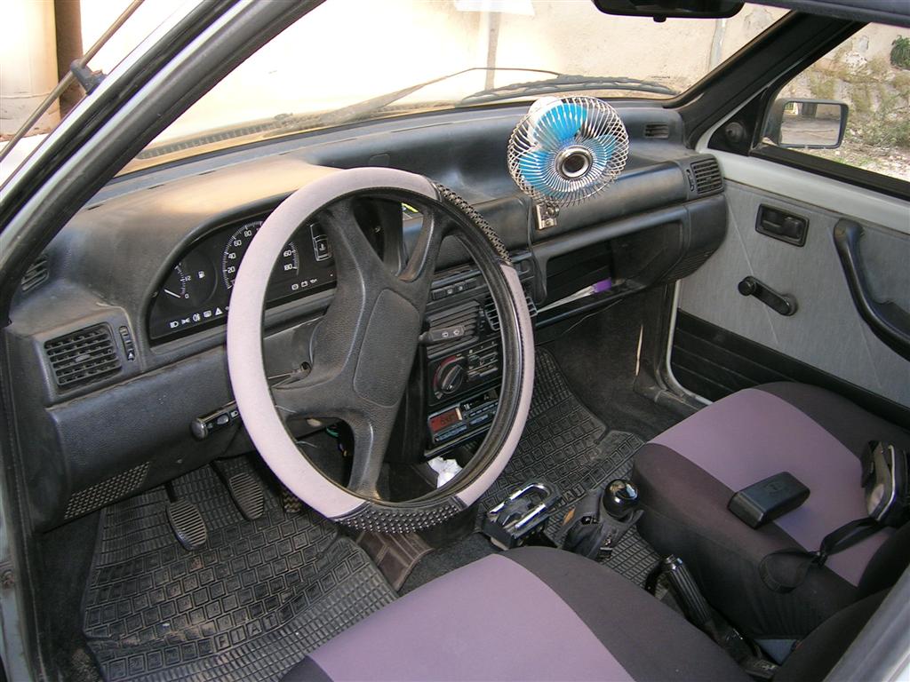

לא, התרגלתי לא למשוך את הידית חזק מידי D: עריכה: אני מוסיף תמונה להמחשה של הידית. אחת במצב שזה אמור להיות ואחת כשהשרוול משוך...
קודם כל, אתה בטוח שהכפתור הוא זה ששקע פנימה ? אני לא זוכר איך ידית בפיז'ו אבל באונו, ההאנדברייק בנוי מהמנוף, ידית עגולה והכפתור שבתוכה, כשהכפתור והמנגנון שלו מקובעים על המנוף ולא על הידית. הידית אצלנו השתחררה עם השנים ויצא שכשמושכים את האנדברייק חזק מידיי, הידית עצמה (כלומר השרוול שאותו אתה תופס עם היד) מחליק במעלה המנוף ו "בולע" את הכפתור ובפעמים הראשונות הייתי בטוח שהכתפור נתקע בפנים כי לא שמים לב שזה קורה. תבדוק את האפשרות הזו

מדובר באונו 45, שנת 92, תיבת 4 (4+R) הילוכים ידנית... קודם כל כבר זמן רב שמתי לב לכך שידית ההילוכים נורא רופפת - עד כדי כך שקל להתבלבל באיזה מצב היא נמצאת בכלל. ברכבים ידניים אחרים, ידית ההילוכים היא קפיצית כזו, ברגע שמוציאים מההילוך היא קופצת לניוטרל dead centered, ובהילוכים עצמם היא מקובעת המקום. אצלנו, בניוטרל הידית נעה יותר מידי בקלות וגם כשמכניסים הילוך, היא נורא נורא רופפת. בעיה שניה, שאולי קשורה ואולי לא - מידי פעם קורה לי שאחרי שאני מכניס להילוך רביעי, האוטו כדקה +\- נורמלי ואז פתאום הידית קופצת החוצה לניוטרל. אני בטוח ב100% שאני מכניס את ההילוך עד הסוף, אין שם הרבה מקום לטעות. וזה קורה לי לעתים נדירות, אבל כבר קרה משהו כמו 4 פעמים בחודשיים האחרונים, ומאוד מעצבן. מה יכולים להיות הגורמים לבעיות האלה ? ניסיתי לעיין בתרשימים שבספר ההיינס של האונו אבל לא הבנתי דבר משם. אולי מישהו יוכל להאיר את עיניי ? כמו כן, כבר העלתי את השאלה הזו פה בעבר אבל יכול להיות שזה קשור לבעית ההילוכים - עד כמה שאני יודע, הקלאצ' שחוק. ככה נאמר במוסך בו טופל הרכב לפני מספר חודשים, עד כמה שהבנתי מאבא שלי "זה לא קריטי אבל נצטרך להחליף בסופו של דבר". האם זה יכול להיות קשור לבעיות עם ידית ההילוכים ? למה זה גורם, בנוסף לאיבוד הכח הברור מאיליו ? וכמה צריכה לעלות החלפת קלאצ' לאוטו הנ"ל כולל חלקים ועבודה ? בתודה מראש, מוטי

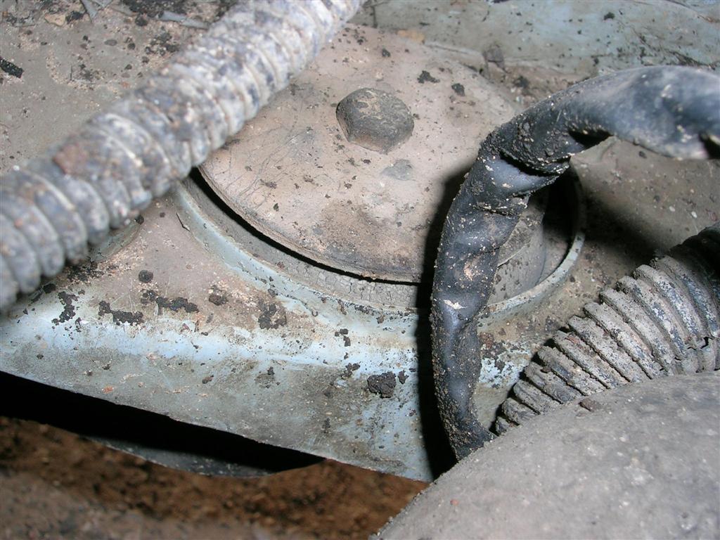

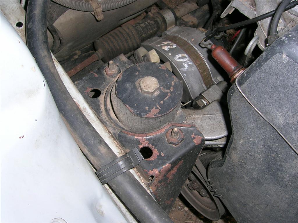

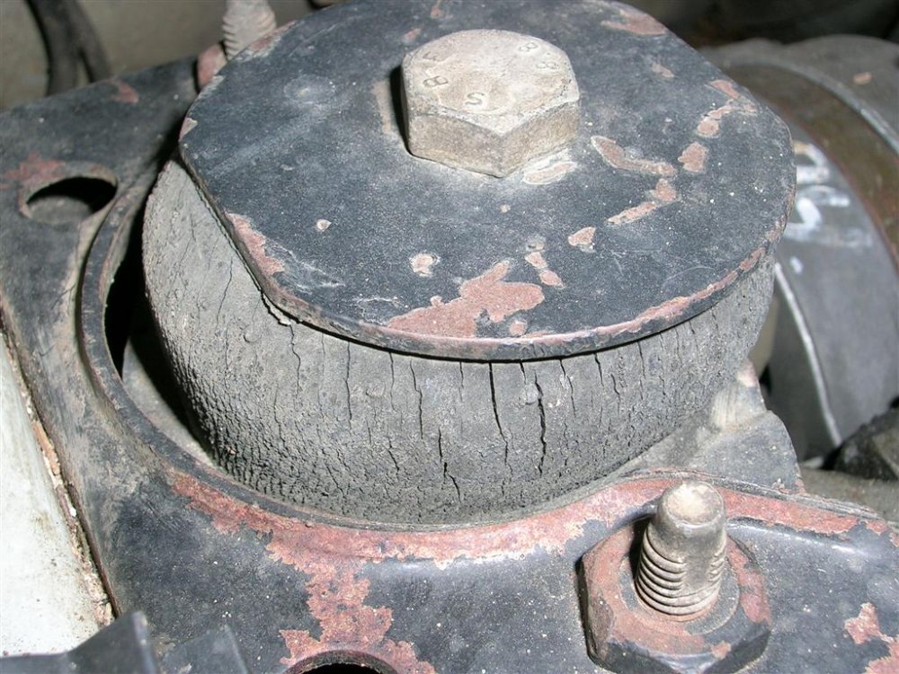

מת על התשובות שלך האמת, שבלי קשר למטאפורה, זה בדיקו מה שחשבתי. אני לא יודע בוודאות , אבל זה בהחלט לא נראה טוב. כמה יכולה לעלות החלפה של תושבות המנוע כולן לחדשות ? אני מניח שלבד אני לא אוכל, הרי צריך משהו שיחזיק את המנוע בזמן שמחליפים את התושבות.. או שאני טועה וזה ניתן לביצוע עצמי ? עריכה: תגובות לpapa ולתומר (לא רציתי להוסיףך עוד תגובה סתם ככה) את מה שpimp עושים אני לא כ"כ אוהב. גורם לארוחת הצהריים שלי לשקול האם הבטן היא המקום המועדף עליה, או שמא עליה לצאת בחזרה לאוויר הצח. קופת חסכון אם אני אפתח, בעוד 70 שנה כשיהיה שם משהו שאפשר להשתמש בו, כבר נקננה אוטו חדש אז כן מדובר בלעבוד על האוטו לבד. ידיים וחוש טכני יש לי, כלים גם, וזמן.. יותר מידי בניתי אפילו על יותר משעתיים באוטו, אלא בערך כמה שאני יכול עד שיהיה לי חשק לבעוט בו. ואני לא "מחפש" דברים באוטו, פשוט שמע, ההרגשה שעוד רגע משהו מתפרק לך לא עושה את הנהיגה למהנה במיוחד. אני נהג חדש מאוד, ואמנם נסעתי באוטו הבזה כל החיים שלי אך בד" כבמושב האחורי, עסוק בעניינים אחרים, ורק עכשיו כשאני נוהג בו כמעט על בסיס יומי אני מתחיל להבין כמה שהוא מוזנח, וחבל לי. אני אפילו לא ידוע מה התקלות , כי אני לא ידוע איזה דברים קרו לו, אבא שלי לא מהאנשים שייחסו חשיבות לבעיה שצצה עד שהיא נהית חמורה, ואז זורקים אלפים במוסך סתם ככה, כשהיה אפשר עם קצת דאגה ותשומת לב לטפל בבעיה מראש.

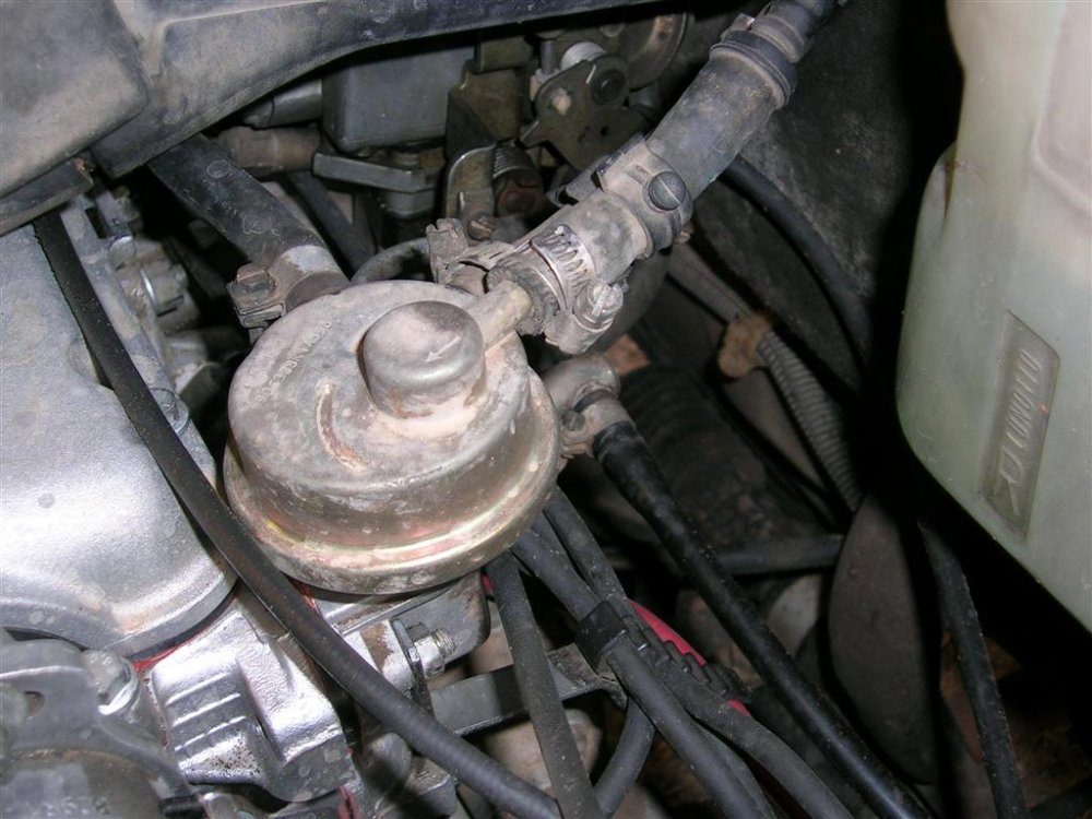

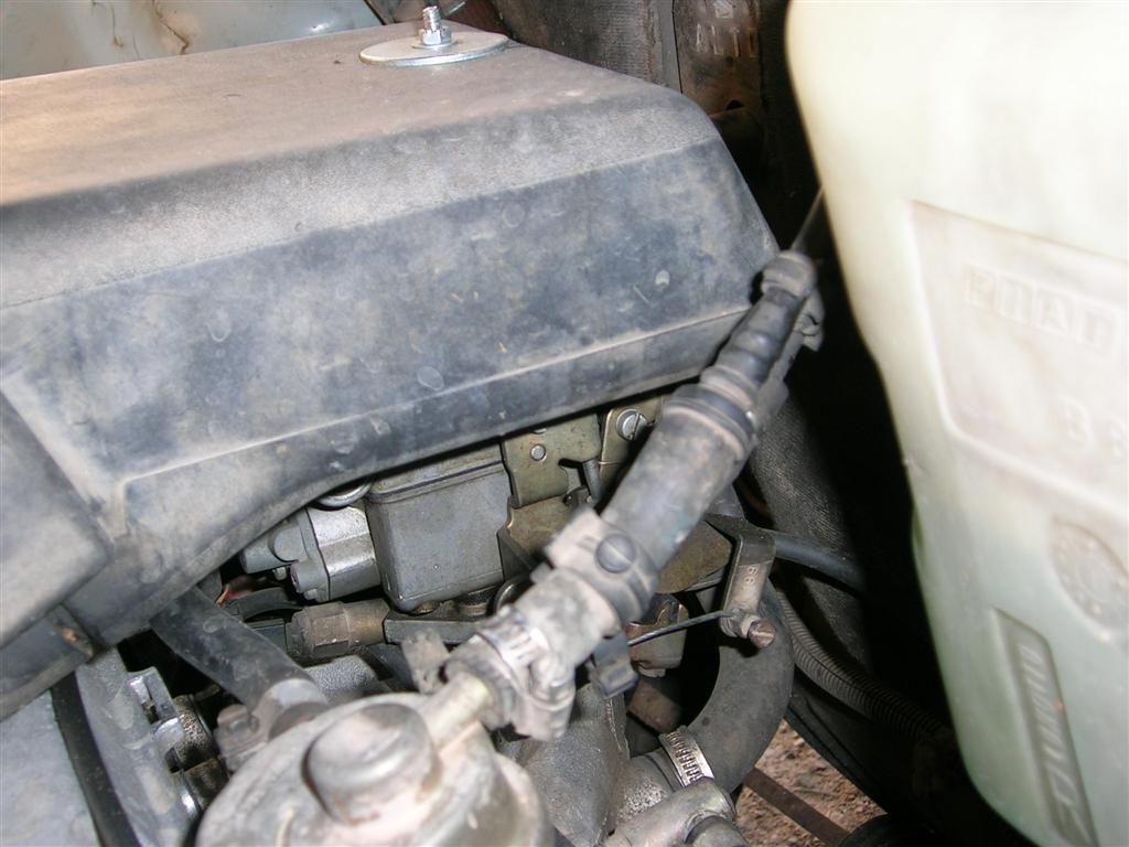

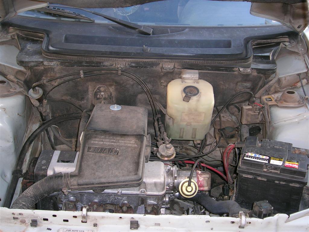

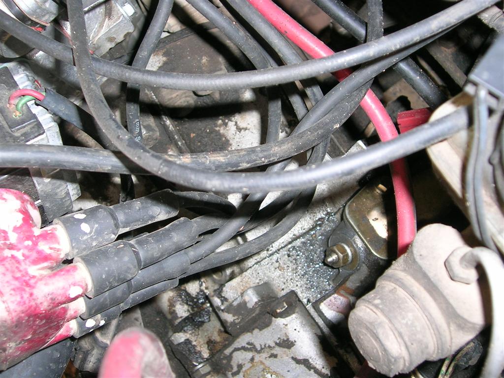

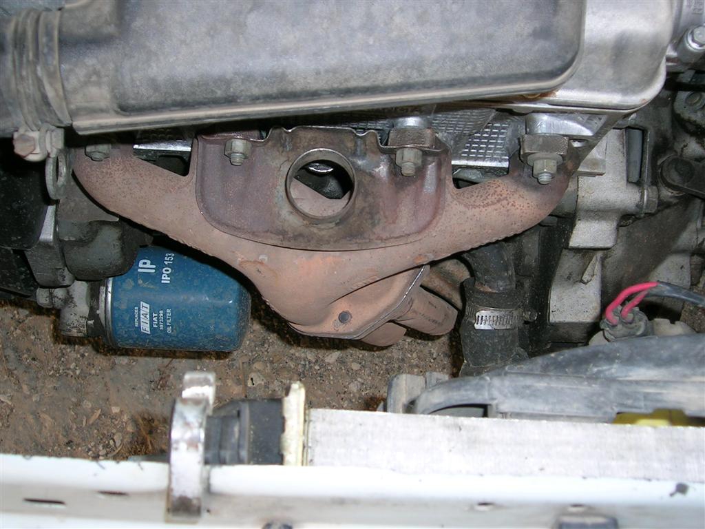

עוד תמונות מהמנוע... תשימו לב שחלקים נראים נקיים יחסית כי שטפו אותם בזמן תיקון הראש מנוע וחלק חלודים ומזוהמים לאללה, אין לי מושג איך מטפלים בזה. אם אתם רואים משהו שלא אמור להיות -ככה-, תחלקו. לי פשוט אין מושג !
לא התכוונתי לעשות צ'יפורים, כל מיני שטויות כמו פילטרים ואגזוזים וגדישות (yeah right..) , התכוונתי לטיפולים. החלפה של חלקים, טיפולים כלשהם, משהו שיכול לשפר את הדרך בה האוטו נוסע ! להחזיר אותו למצב כמה שיותר קרוב לאיך שהיה במקור, שיסע כמו שצריך שיהיה נעים לשבת בפנים ! דמיין שאתה מקבל לידיך מכונית ישנה במצב רעוע. היא מתניעה, היא מביאה אותך ממקום א' לב' אבל אתה מרגיש שהיא עוד רגע תחזיר נשמתה לבורא, מרגיש פשוט אי נוחות ואי נעימות בנהיגה הזו. הרגשה כזו שמשהו לא כשורה, כי אוטו לא אמור לנסוע ככה. נתחיל מהמנוע. אני אשים תמונות ואולי תראו משהו לא בסדר, שאני לא רואה, כי אחרי הכל הידע שלי מאוד בסיסי והנסיון - מאוד אפסי. קודם כל יש את תושבות המנוע. אני ידוע שתושבות דפוקות יכולות לגרום להעברה של רעידות לשאר האוטו ולא פעם אני מרגיש אותן, במצבי מסוימים שממש הכל רועד בצורה שזה לא אמור, בדקתי והן נראות על הפנים - מצד שני אין לי עם מה להשוות ואין לי מושג איך בודקים !
