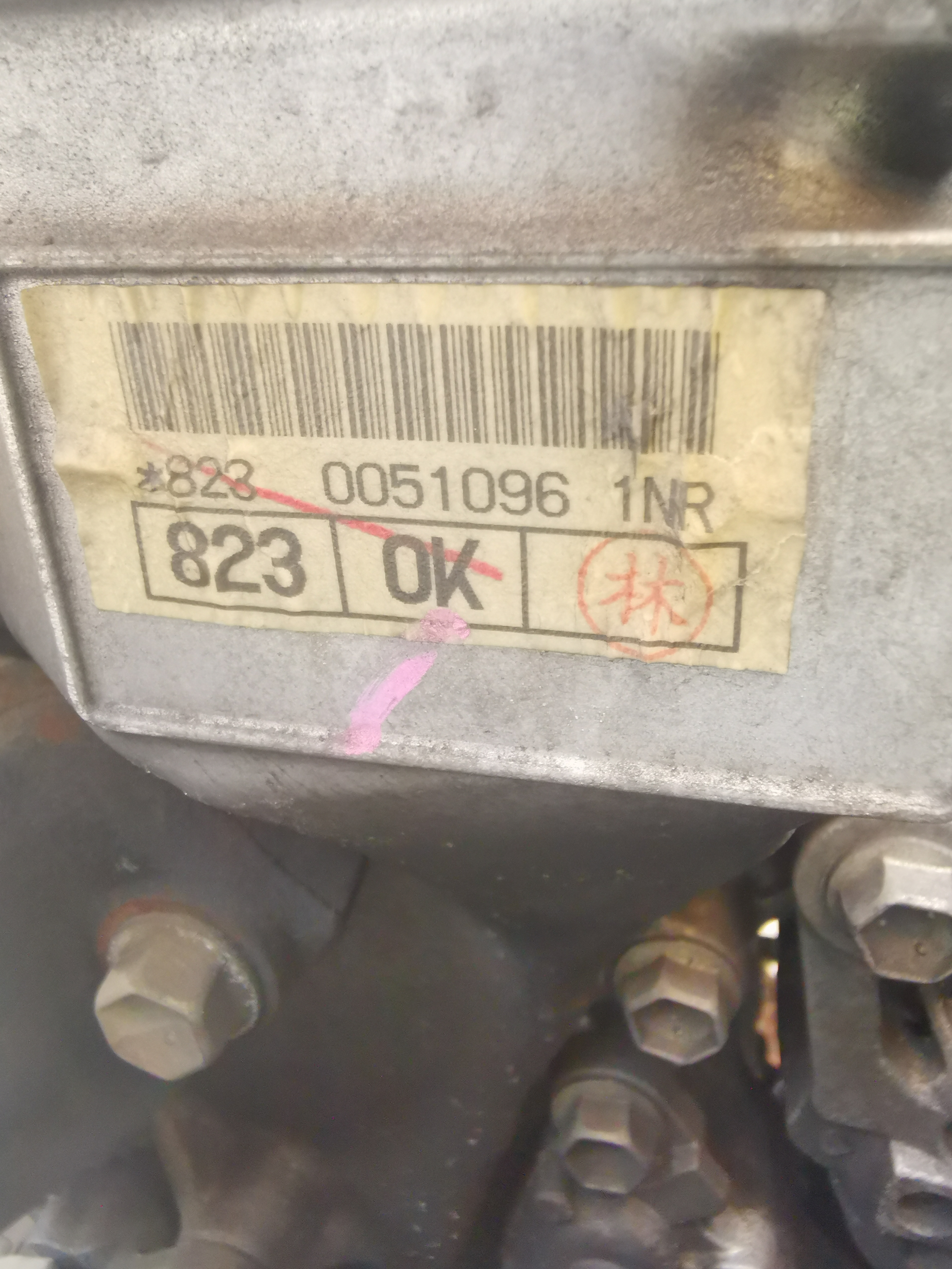

ניסיתי לחפש מספר מנוע אך ללא הצלחה, הדבר היחיד שכן מצאתי זה את המדבקה הזאת על המנוע מצד שמאל, מה שנראה שהמנוע שלי הוא באמת 1NR-FE ולא כפי שרשום ברכב.. מצאתי גם באתר משרד התחבורה שבתחילת הייבוא של המודל יאריס דור שני בשנה הראשונה המנוע באמת היה 2SZ-FE ולאחר מכן עבר ל1NR-FE ולפי הדגמים שמפורטים שם ( שלי זה NSP90L-CHFRKW) מגיע עם מנוע 1NR וכמו שרשום שם באישורים גם ברשיון רכב שלי אין לי אישור לגרירה עם הרכב לעומת הייבוא הראשוני שכן היה מותר. קישור לאתר משרד התחבורה : http://car.mot.gov.il/index.php?option=com_customproperties&view=show&task=tag&tagId=433&content_element=content&Itemid=34&limitstart=20 יכול להיות רלוונטי אולי למישהו אחר עם רכבים אחרים.
שלום יש לי יאריס 2009 ידנית(הדגם עם 100 כ"ח סוס לעומת 87 "הרגיל") שאני מעוניין לעשות להחליף לה פלאגים כי הגיע הזמן. לפי ספר רכב דגם המנוע שלי הינו 2SZ-FE ולכן לפי DENSO הפלאג שמתאים לי הוא K16R-U עם מרווח 0.8 מ"מ באלקטרודות. אבל לפי האינטרנט במספר אתרים לפי בדיקת מספר השלדה רשום שהמנוע שלי הוא 1NR-FE http://www.japan-parts.eu/toyota/eu/2009/yaris-frp/nsp90l-chfrkw/2_116520_052_427W/tool-engine-fuel/1901_ignition-coil-spark-plug#19100P http://europe.toylexparts.com/yaris/116520/nsp90l-chfrkw/427w/052/1/1901/193124a#sec_19100P ואז לפי האתר של DENSO הפלגים שמתאימים הם אותם פלגים רק עם מרווח אלקטרודות 1.1 מ"מ שנקראים SC20HR11 או הדגם שהחליף אותם(לפי דנסו זו ההמלצה של טויוטה) SC16HR11 באתר שלהם: https://www.denso-am.eu/e-catalogue/ איפה הצדק?? בטיפול הקודם( של הבעלים הקודמים) הוחלפו מצתים עם מק"ט 9091901253 שמתאים לDENSO עם המרווח אלקטרודות 1.1 מ"מ, אבל אני לא תמיד סומך על המוסכים בארץ. הקטע גם שלשני הסוגים צריך בוקסות שונות - זה עם הרווח 1.1 מ"מ צריך בוקסה 14 והאחר עם בוקסה רגילה 16.
