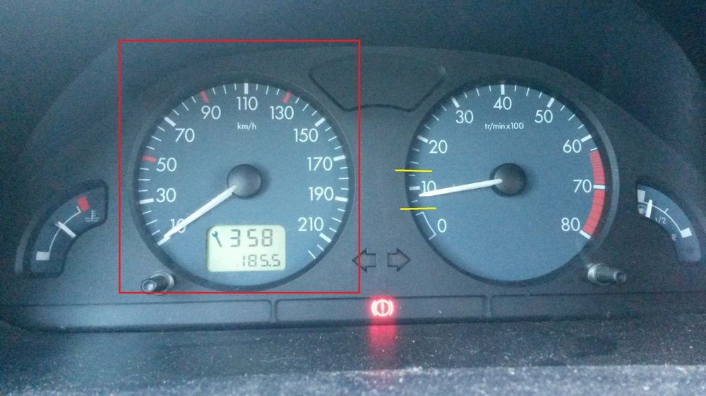

שלום לכולם! השבוע התחילו לי 2 בעיות: 1)המד מהירות שלי(בריבוע אדום) לא עובד כמו שצריך. מה זאת אומרת? לפעמים הוא מראה את המהירות, לפעמים הוא קופץ בין 0 לבין המהירות, לפעמים נתקע על 0 ולפעמים חוזר למצב "תקין" לזמן מסויים,הוא דיי רנדומלי. יש לציין שזה לרוב קורה רק אחרי זמן מסויים בנסיעה( 5-10 מתחילת הנסיעה אבל לא מחייב). 2)יום אחרי הבעיה הזאת נוצרה לי עוד בעיה שגם אף פעם לא הייתה - במצב סרק("ניוטרל") הטורים פתאום קופצים בין קצת פחות מ-500 סל"ד לקצת מעבר ל 1100 סל"ד(בתמונה מימין, בין הקווים הצהובים), מרגישים רעידות ומנורת Check engine מהבהבת. אם אני מכבה את הרכב ומתניעה אחרי כמה דקות זה נעלם והכל "בסדר", אך יכול לחזור באמצע אם האוטו לדוגמא יעצור ברמזור ויהיה על סרק. קצת פרטים טכניים: סיטרואן סקסו, שנת 2002 עברה רק 118 אלף קילומטר טימיינג+שמן מנוע ופילטר נעשה לפני שנה. יום ראשון אני הולך למוסך לטיפול (שמן מנוע וכו,פילטר אוויר ופילטר דלק ונוזל בלמים). רציתי לשאול אחרי החפירה, אם למישהו יש מושג ממה זה יכול לנבוע?מה הטיפול?מה בינתיים אפשר לבדוק בעצמי? אני לא רוצה שיזרקו לי מושגים במוסך ויחרטטו, אלא לפחות להבין מה יכולה להיות הבעיה. דרך אגב חוץ מהתקנת מגבר+ זוג רמקולים(לפני חודשיים) לא נעשה כלום באוטו ועד השבוע הרכב היה נוסע מצויין.
