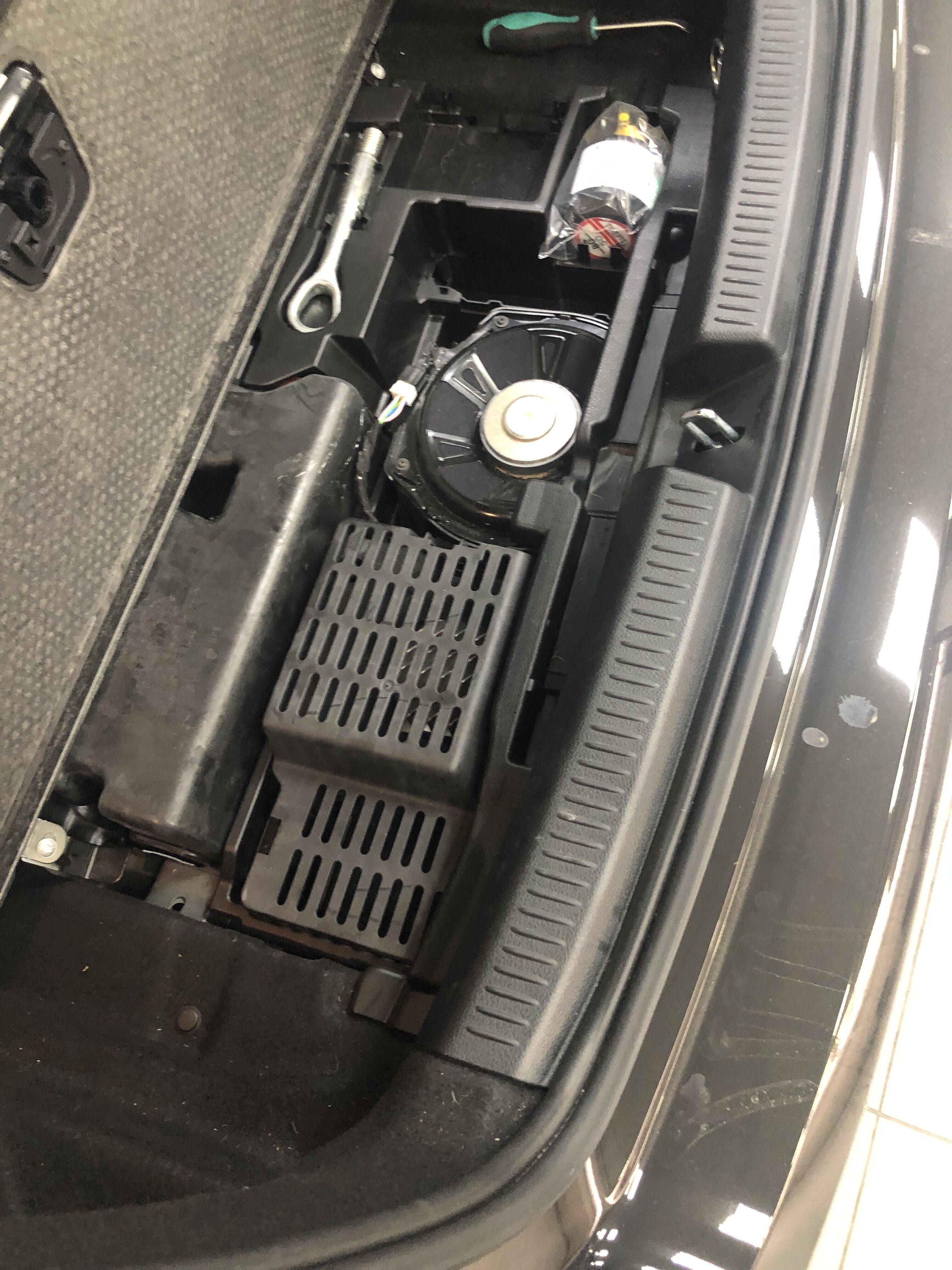

ברשותכם אצטרף לדיון גם. דברים מעניינים נכתבו כאן, ואף שנועדו לעשות ״סדר״, אין להם שום קשר למציאות… אני לא אכנס למותגים הפעם, כי זו לא מטרת הדיון. ראשית, כל הרמקולים המיועדים להתקנה ברצפה של רכבי bmw נחשבים כסאבוופרים לכל דבר ועניין. (ממותגים שמכבדים את עצמם כמובן, שיש מאחוריהם טיפה פיתוח ומחשבה) טווח התדרים האפקטיבי שלהם בדרך כלל הוא בין 40 ל130 הרץ, כמו דאבל 12 הם לא יעבדו, אבל אפשר לבלבל אותם עם סאב 10״ מכובד בקלות. וכן, עם התקנה וכוון נכונים הם אכן יתנו הרגשה של סאב. קצת בנוגע לאלמנטים ולסביבה לה הם מיועדים: ראשית, האלמנטים מותאמים לעבודה בfree-air בלבד, ולא בתיבה קטנה כמו שנכתב כאן, מעניין איך מישהו החליף 3 סוגים שונים של רמקולים ולא שם לב שלתיבה יש פתח ענק שיוצא ישירות אל מתחת לרכב דרך השלדה, ״מצרף תמונות״, התיבה היא סוג של תושבת אטימה לרמקול בלבד, הסאבים מנגנים בIB. אגב, בכמה שנים האחרונות המידה הזאת מתחילה להיות סוג של סטנדרט ואפשר כבר לפגוש אותם גם ברכבי מרצדס ועוד… בנוסף לכך, אלה רמקולים מאוד מעניינים עם תוצאה מדהימה גם לעבודות קאסטום שונות, שוב, עם לוקחים בחשבון את הנתונים שלהם ונותנים לרמקול את סביבת העבודה והתנאים המתאימים להם. מצרף עוד תמונות של התקנת קאסטום בלמבורגיני הורקאן בה בנינו סאב בעזרת האלמנט המיועד לbmw. לפותח השרשור, לא יודע להגיד מה אומרים אנשי מקצוע ברוסיה בנוגע לזה, אבל ממליץ לך לפנות לאנשי מקצוע בישראל, בטוח שתקבל תשובות ותוצאות. ולסיום, זה סאבוופר לכל דבר ועניין, 8״, שטוח, אבל עדיין סאב. בהצלחה!
