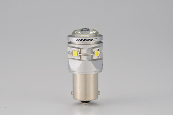

יש נורות לד טובות לתאורת רוורס, של חברת IPF היפנית, אנחנו נשווק אותם ואת כל המוצרים שלהם בישראל. עוד מידע כאן: http://www.carsforum.co.il/vb/showthread.php?541812-IPF-%D7%94%D7%97%D7%91%D7%A8%D7%94-%D7%94%D7%9E%D7%95%D7%91%D7%99%D7%9C%D7%94-%D7%9C%D7%99%D7%99%D7%A6%D7%95%D7%A8-%D7%9E%D7%A2%D7%A8%D7%9B%D7%95%D7%AA-%D7%AA%D7%90%D7%95%D7%A8%D7%94-%D7%9E%D7%99%D7%A4%D7%9F-%D7%9E%D7%92%D7%99%D7%A2-%D7%9C%D7%99%D7%A9%D7%A8%D7%90%D7%9C וגם כמה תמונות של הנורות רוורס,
אני חושב שהיום אפשר להשיג נורות לד מקוריות לרוב הרכבים, ממה שהבנתי זה שVAG מייצרים נורות כאלה כבר לכל הרכבים שלהם. למשל אלה שבתמונות יתאימו גם לA6 A3 A4 A5 A8 בטווח השנים 2005 פלוס. וגם אם לא, זה לא אמור להיות סיפור בלהתאים נורה כזאת לכל רכב אחר. ההבדל בתאורה משמעותי לפי דעתי, אז זה יהיה שווה את המאמצים.

נורות לד פרימיום של IPF דגם XP-56 תמונת המוצר פיזור אור 340 מעלות, ממש כמו נורת להט. להשוואה אור של נורה רגילה עוד מידע כאן: http://www.carsforum.co.il/vb/showthread.php?541812-IPF-%D7%94%D7%97%D7%91%D7%A8%D7%94-%D7%94%D7%9E%D7%95%D7%91%D7%99%D7%9C%D7%94-%D7%9C%D7%99%D7%99%D7%A6%D7%95%D7%A8-%D7%9E%D7%A2%D7%A8%D7%9B%D7%95%D7%AA-%D7%AA%D7%90%D7%95%D7%A8%D7%94-%D7%9E%D7%99%D7%A4%D7%9F-%D7%9E%D7%92%D7%99%D7%A2-%D7%9C%D7%99%D7%A9%D7%A8%D7%90%D7%9C
