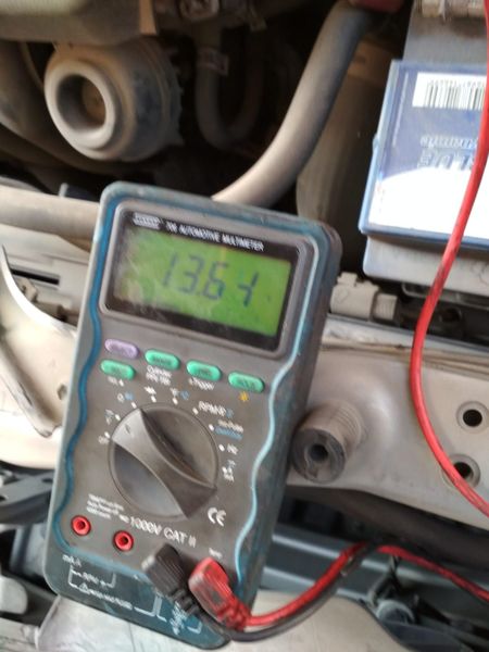

  4. כמובן שלא התכוונתי לזה ברמה הפרקטית, של להתניע את הרכב ולנתק מצבר, אלא ברמת הרעיון וכפי שכתבת, וכן לעיל כתבו, בלי מצבר יש בעיה עם וויסות המתח. מאחר ובשנים הארוכות שאני נוהג, קרה שהתרוקן לי מצבר, ולא קרה לי תופעה כמו שהיתה לי ביום חמישי (וגם כשעזרתי לאחרים להתניע לא ראיתי בעיה כזו), מעניין אותי מה גרם לזה. תודה
  5. גם אני חשבתי כך, וזה גם מה שזכור לי במקרים בודדים שהיו לי בעבר (של עצמי או כשעזרתי לאחרים). במקרה שהיה לי ביום חמישי זה אפילו לא החזיק כמעט. שמעתי בעבר שברמת העקרון לאחר התנעה אפשר להוציא את המצבר מהרכב כי האלטרנטור מספק את כל צרכי החשמל של הרכב מצד שני מדברי החברים היקרים שהגיבו לעיל אני מבין שזה לא בדיוק עובד כך. כאמור, בבדיקה אצל חשמלאי רכב הוא טען שהאלטרנטור תקין (אני מקווה שהבדיקה שלו מספיקה) אני מצרף תמונה ואם היתה בעיה של מצבר שמקצר זה לא היה מסתדר לי מן הסתם, ומאז יום חמישי אני מניע ונוסע חלק. אחת המחשבות שהיו לי, שאולי הסל"ד אצלי בסרק נמוך מהרצוי ולכן האלטרנטור לא הצליח לתפעל הכל ללא עזרה מהמצבר? תודה
  6. תודה רבה לאחר הנעה בכבלים מה מומלץ לעשות? להעלות סל"ד לכמה? לכמה זמן? והאם יש הבדל בין נסיעה להעלאת סל"ד בעמידה? מה המשמעות של תוצאה במכשיר לבדיקת מצברים בטווח האדום (מצבר פסול)? יש בעיה להמשיך להשתמש עם זה? כאמור הוא מניע לי חלק.
  7. תודה על ההסבר אז בעצם הייתי צריך לנסוע מיד בכדי למנוע כיבוי המנוע? (פחדתי לנסוע לאחר הניסיונות הכושלים מחשש שייכבה לי המנוע באמצע הכביש) והאם זה קורה אצל כולם שכשמניעים רכב באמצעות כבלים אם משאירים על סל"ד נמוך זה כבה או שתלוי מה הסל"ד הבסיסי (שייתן ואצלי נמוך מאחרים)?
  8. אחרי שהרכב מונע הוא לא מקבל את כל הכוח מהמנוע עצמו? ובמה זה שונה מכל הנעה כשהמצבר ריק שלאחר ההנעה הכל עובד כמו שצריך? (קרה לי בעבר, וגם ראיתי אצל אחרים) תודה רבה
  9. שלום רכב טויוטה בנזין, מצבר ורטה כחול בן שנתיים פלוס ביום חמישי האחרון הייתי בחניון סגור, וירדתי לחנות כלשהי כשמישהו נשאר ברכב כשהמזגן פועל, כנראה שבטעות כיביתי מנוע. כשחזרתי לא הצלחתי להניע, (פעולות בסיסיות כמו נעילה מרכזית וקודן כן עבד), בניסיונות ההנעה לא שמעתי קול של מנוע אלא תקתוקים. מצאתי מישהו עם כבלים, הנעתי את הרכב והוא עזב את המקום, תוך זמן קצר הרכב החל לגמגם ונכבה. מצאתי מישהו עם בוסטר הנעה, והבעיה חזרה על עצמה עוד פעמיים, זה הניע מיד אבל לא החזיק להרבה זמן. בניסיון הרביעי (עם מישהו שהיה לו בוסטר שנראה כמו מצבר, וגם השאיר את זה קצת זמן לאחר ההנעה), זה הצליח, אבל אולי גם בגלל שמיד יצאתי לנסיעה. נסעתי במשך 10 דקות ללא בעיה, עצרתי אצל מישהו שמתעסק גם עם חשמלאות רכב בכדי לבדוק האם יש בעיה במצבר או אלטרנטור. הוא אמר שאלטרנטור תקין (יצא לו במכשיר מדידה 13.6), ובדיקת מצבר יצא בטווח האדום (פסול). מאז אין לי כל בעיה בהנעה, מניע חלק ומיד. מה ההסבר לתופעה הזו שלאחר שהרכב הניע הוא לא הצליח להחזיק והחל לגמגם עד כיבוי? הרי לאחר הנעה זה אמור לעבוד גם אם המצבר התרוקן, לא כך? מה גם שלפי הבדיקה האלטרנטור תקין, וכן לא היו לי בעיות לא בנסיעה ולא בהנעה מאז בעיה במערכת הדלק? מצתים? משהו שקשור ספציפית למקום בו הייתי? תודה רבה
