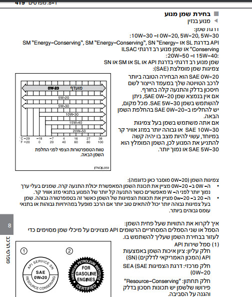

אתה צודק לגבי דגם המנוע, ברישיון הרכב מופיע 1ZR. הסתכלתי בדפים של הטיפולים במוסך טויוטה (וכך גם מופיע באתרים של חיפוש לפי דגם רכב) ושם מופיע ZRE-185. במוסך של טויוטה שמים שמן מנוע 10W30. מה ההבדל בין 10W30 ל-5W30, ומה עדיף? והאם במוסך שמים שמן מינרלי? חצי סינטטי? סינטטי מלא? מה מומלץ הכי לרכב מהדגם שברשותי? (השמן הספציפי שהמלצת עליו הוא סינטטי מלא) סתם בשביל ידע כללי, נכנסתי לאתר של אבי חלפים, חיפשתי לפי קטגוריה של שמנים יורול 5W30, ויש 7 תוצאות, מה ההבדלים בגדול ביניהם? האם השמנים היותר יקרים לא מתאימים או שפשוט אין צורך ותועלת מיוחדת בהם? http://www.justmotor.co.il/items~140~0~16498-16514.htm?Qsearch=&qmanufact=0&key= ומה דעתך על שמנים של חברת מוטול? ולגבי נוזל בלמים, יש איזה ייתרונות כלשהם לנוזלים היותר יקרים? (המלצתך מתייחסת לנוזל שעלותו כ-20 ש"ח) http://www.justmotor.co.il/category/%D7%A0%D7%95%D7%96%D7%9C-%D7%91%D7%9C%D7%9E%D7%99%D7%9D תודה רבה -

שלום טיוטה אוריס 2013, קילומטרז' - כ-37.000, אבל זה צריך לעבור טיפול 60.000 מאחר ועברה שנה מהטיפול הקודם, כעת זה יהיה 4 שנים על הכביש. לפי היבואן יש להחליף בטיפול זה - שמן מנוע, מסנן שמן מקורי, אטם פקק ריקון מקורי, מסנן אויר מקורי,מסנן מזגן מקורי, ונוזל בלמים 4TDO. האם יש ייתרון לשמן המקורי של טויוטה?, והאם בטיפולים שנעשים במוסך טויוטה מקבלים את השמן שמוכרים בבקבוקים בחנויות לחלפים, או באיכות נמוכה יותר? אם ברצוני להזמין את החלפים והנוזלים באופן אישי, איזה שמן מנוע איכותי מומלץ לרכב שברשותי, והאם זה משנה מה היה קודם? איזה נוזל בלמים (איכותי) מומלץ לדגם הרכב הזה? ולגבי המסננים, האם לחפש דווקא מקורי של טויוטה? ומה דעת החברים בנוגע לפלאשינג למנוע? ובמידה וכן, של איזה חברה מומלץ? וכן לגבי תוסף דלק, האם יש תוסף כלשהו שבאמת משפר את תצרוכת הדלק, ומקטין את רעש המנוע? תודה רבה
