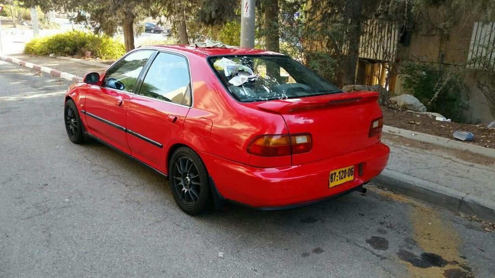

אהלן חבר'ה, מדובר ברכב שקניתי מחבר פורום לפני 4 שנים בערך. האוטו היה אצלי במשך 3 וחצי שנים, שירת אותי בכל מהלך התקופה בצבא. מדובר בהונדה סיוויק משנת 93', סדאן, בצבע אדום. על השלדה יש 290 אלף קילומטר, אבל המנוע הוחלף, מנוע D16Y3 ברישיון. הקילומטראז' שלו עומד על 90 אלף פחות או יותר. הרכב עבר לפני 5 שנים הסבה לידני לגיר S40, ואחרי 4 שנים החלפתי לקלאץ' ומשאבת קלאץ' חדשים. 4 צמיגי TOYO T1R בני פחות משנה, מחשב רכב חדש, לא מזמן נעשה טיפול 10 אלף, הנמכה קפיצים של KYB G-POWER. מידת צמיגים 195\50\15 עם ג'אנטים. ספוילר נמוך חיישני רוורס אחלה של אוטו, רכב חמוד לצעירים, קצת "פוזה" לכל מי שמתמחה בענף, אמין, יפני של פעם. שירת אותי בנסיעות מהצפון למרכז פעם בשבועיים וכמה נסיעות לדרום וגם נסיעה לאילת. בחיים לא התחמם, תמיד אמין. מחיר 7,000, גמיש במעמד המכירה מספר פאלפון 0525435547

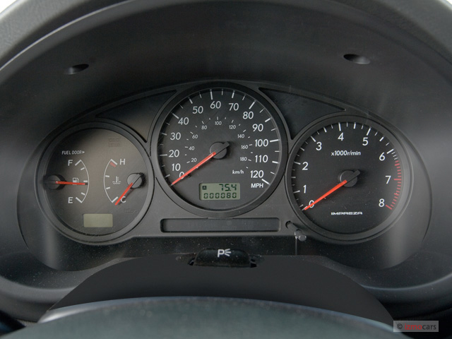

אהלן חברים, יש לי כמה שאלות שאני רוצה לפתור אותן. מד חום - לפעמים כשאני מאמץ את האוטו, למשל נוסע הרבה זמן ב4 טורים, המד של החום עולה ועובר את החצי אבל לא עובר את הפס השני באמצע (תמונה להמחשת לוח השעונים) בשאר הנסיעה הוא קצת מעל הקו התחתון האמצעי. זה הגיוני? מצד אחד, הוא מעולם לא עבר את הקו העליון של האמצע, אבל מעולם לא נתקלתי ברכב שהמד חום שלו זז מעבר ללהגיע לטמפרטורת עבודה ולהשאר שם אלא אם כן האוטו מתחמם. קלאץ' - יש רעש של שריקה, כמו צפצוף קטן כשהאוטו מונע, אבל ברגע שלוחצים אפילו קצת על הקלאץ' הרעש נפסק. אמרו לי זה מיסב, אבל איזה, ואיך מחליפים אותו? צריך להחליף איתו את כל הקלאץ'? ואם כבר, יש ברכב קלאץ' הידראולי, זאת מערכת שגם צריך להחליף ביחד עם הקלאץ'? (הכוונה - אם זה מגיע בתור סט). מאז שקניתי את הרכב דלוקה לי מנורת מנוע, בעזרת רכיב ENGIE התחברתי לאפליקציה והוא מזהה לי 3 תקלות, שהן: תקלה בחיישן מד זרימת אוויר תקול (תקלה P0102) תקלה בחימום חיישן חמצן קדמי תקול (תקלה P0030) ותקלה בחיישן טמפרטורת אוויר ביניקה - אות גבוה מדי תקול (תקלה P0113). כשקניתי את האוטו בהתחלה רק התקלה הראשונה הופיע אבל אחרי זמן קצר נוספו השתיים האחרות. הבנתי שצריך להחליף חיישן חמצן, אבל צריך להחליף עוד משהו? או שכולם זאת בערך אותה התקלה? הגג מבפנים רופף מאחורה, הבד "תלוי", ברכב יש סאנרוף ואני מאמין שבגלל התקנה לקויה הוא ככה. מרגיש כמו אוהל בפנים, במיוחד למי שיושב מאחורה. איך אפשר לתקן את זה בצורה נקיה ואסתטית וכמה זה עולה? צריכת הדלק של הרכב הזה נוראית, על מיכל של 60 ליטר אני בקושי עושה 450 ק"מ, למרות שאני כמעט לא לוחץ ונוסע רגוע ובדר"כ בלי מזגן. עברה בי המחשבה שהחיישן חמצן אחראי לחלק מהצריכת דלק רעה, כי יוצא לי ממוצע של 1:8. אני יודע שהרכב הזה צמא, אבל לא חשבתי שהוא עד כדי כך. ציפיתי לקבל 1:10 או 1:11 לכל היותר. מצטער על הפסקה הענקית, ניסיתי להסביר את הבעיות כמה שיותר טוב, תודה רבה!
