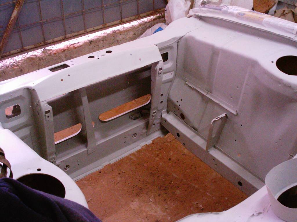

  17. באיזה צבע לדעתכם עדיף לצבוע את תא המנוע שחור מט או בצבע הרכב הסופי. אבי.
  18. כנראה שלא התאמצת מספיק או שאתה לא יודע מה לחפש, בכל אופן תתחיל בקישור הנ''ל. http://www.carsforum.co.il/vb/showthread.php?t=1302 שבוע טוב אבי.
  19. עוד פוזה תא מנוע.(נו חייב לכתוב משהו) תהנו כי לי כואב הגב . שבוע טוב אבי.
  20. מה היה לנו השבוע. כנף ימין עברה ניקוי חול וצביעה שכבה ראשונה ביסוד צורב.(תודה ליגאל אשר המליץ) . מצורפת תמונה של כנף שמאל לפני ניקוי להמחיש את החלודה שהיתה. תא מנוע עבר ניקוי חול נצבע ביסוד צורב וביסוד פילר . עדיין לא הוחלט אם לצבוע תא מנוע בשחור מט או להמתין ולצבוע בצבע הסופי של הרכב,מה דעתכם?
