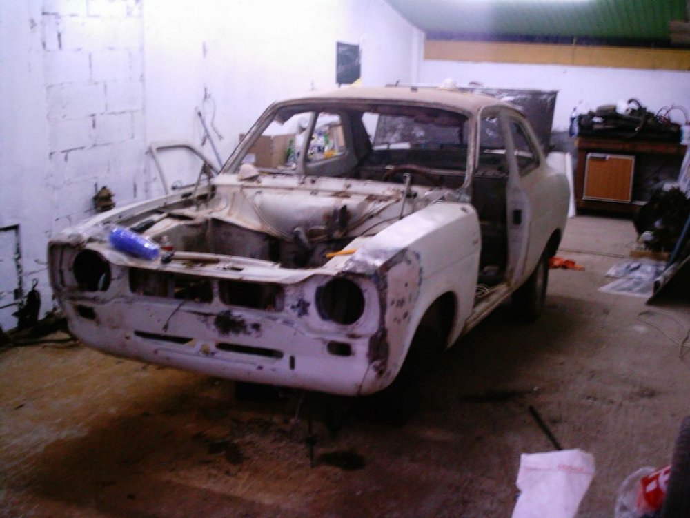

  9. טוב מאד שצבעו עם ווש פרימר (יסוד צורב)! 1-שייף קלות עם נייר 240 . 2-חובה לצבוע שכבת יסוד פילר. 3-תיקון עם חומר פחחים. 4-שוב שכבת יסוד פילר ואז לשייף עם נייר 500 עם מיים. 5-צבע סופי. לא לשכוח לנקות בין שכבות הצבע. בהצלחה אבי.

  15. ''עגלה'' כנראה שנפלו לי הצ'ופצ'יקים . 1-אם התלאי מותאם כמו שצריך וראיתי תלאים שלך בתמונות צבע ביסוד צורב עליו צבע יסוד פילר ואז חומר חומר פחחים העדין אשר ניתן לישום על צבע (לא בונדו). 2-כמו שכתב גרשון עדיף לצבוע ביסוד ולהסירו לפני התיקון מאחר שהבונדו אוורירי ונושם ויכולה בקלות להתפתח חלודה מתחתיו אם לא צובעים . אין ספק שצרכים להפגש אתה מוזמן. בברכה אבי.
  16. אחרי החגים חזרתי לכושר וצבעתי את את העגלה ביסוד. בברכה אבי.
