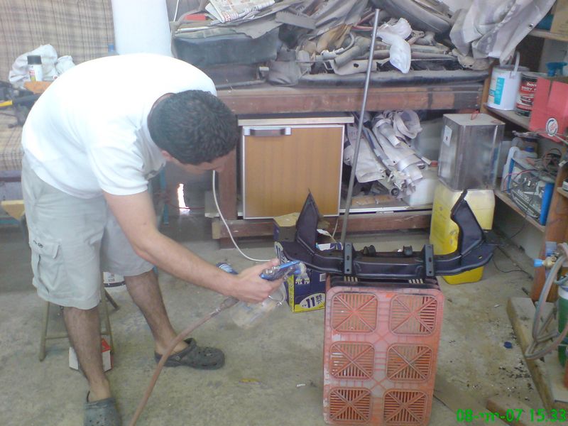

  6. קצת עדכונים הפרונט פורק לגורמים עבר ניקוי חול ונצבע מחדש ,נתפסתי על חם . שבוע טוב אבי.

  10. יגאל, כן בכל מקום שנחשף התזתי , 1-יסוד צורב. 2-פילר. 3-פוליאסטר. 4-פילר. ככל הנראה מדובר בפילר אקרילי 1K http://www.hbbody.com/prod6.htm בברכה אבי.
  11. אבל דבר אחד אני לא מבין, למה אתה מתקמצן בתמונות? שטוף לנו את העיינייםבתמונות . ירון מאיר היי ירון ,לא מתקמצן ,כנס לשרשור של השיפוץ יש שם קצת יותר תמונות,אני אשתדל לצלם יותר ולעדכן. עידן ,חיפזון מן השטן,וזה מסוג הדברים שלומדים עם השנים. ביי אבי.
  12. יגאל היי. מתוך סקרנות אם האיתי צובע על היסוד 980 האם הצבע היה מתקלף? בברכה אבי.
  13. יגאל תודה. למזלי חבר שהוא בעלים של פחחיה אשר הגיע לבקר את העבודה ולאשר גמר לפני צבע סופי הבחין מיד כי הפילר הוא מסוג ניטרו וגם הוא המליץ לשפשף ולצבוע מחדש בחומר אקרילי. נו טוב אין מה לעשות גם את זה נעבור ,מה זה כבר עוד שפשוף . בברכה אבי שחוזר לגיל הנעורים ומתחיל לשפשף.

  15. יגאל היי. השכבה הסופית(פילר) שצבעתי לפני הצבע הסופי היא על בסיס ניטרו . החומר הוא של חברת body 980 ,בכל מקרה כנראה שאני אשפשפ שוב את האוטו ואצבע אותו עם פילר אקרילי .
