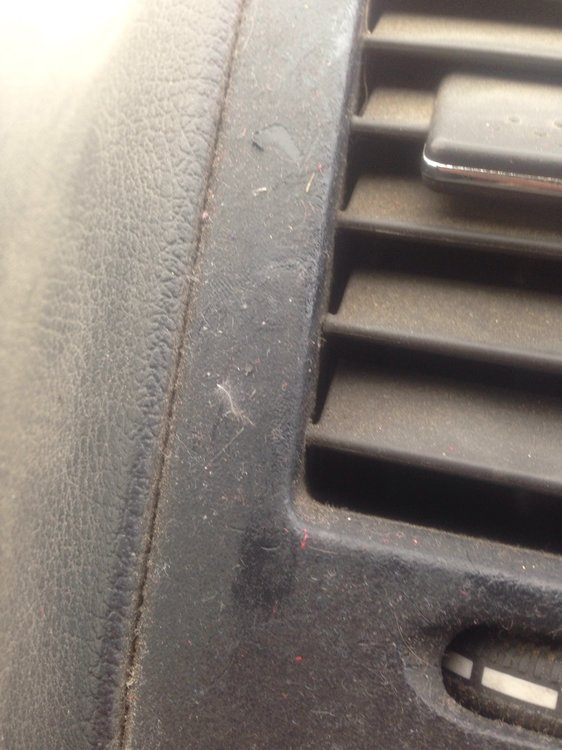

  20. הורדתי עיסה דומה ברכב שלא עבר ניקוי בערך 10 שנים . אלכוהול 70% עם מטלית מיקרו פיבר Sent from my iPhone using Tapatalk
