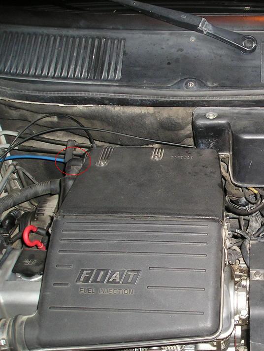

יש לי פונטו 55 שנת 96 150KM ובשבוע האחרון האוטו מתקשה להניע כשהוא היה כבוי במשך של בין דקה לשעתיים בערך. אני נותן סטרטר ארוך והוא לא מניע אלא רק בשנייה או בשלישית הוא מניע. עשיתי נקיון לכל הבית פילטר אוויר ולמסנן נשם אתמול. זא לא קורה בכל הנעה כשהוא חם אבל ברב ההנעות. נסיתי היום להניע פעמיים כשבית הפילטר אוויר פתוח וצינורית הוואקום שמאחורי הנשם מנותקת(ויש ואקום). והוא הניע מיד. 1.מה דעתכם הבעייה? 2.מה תפקיד צינורית הואקום הזו?

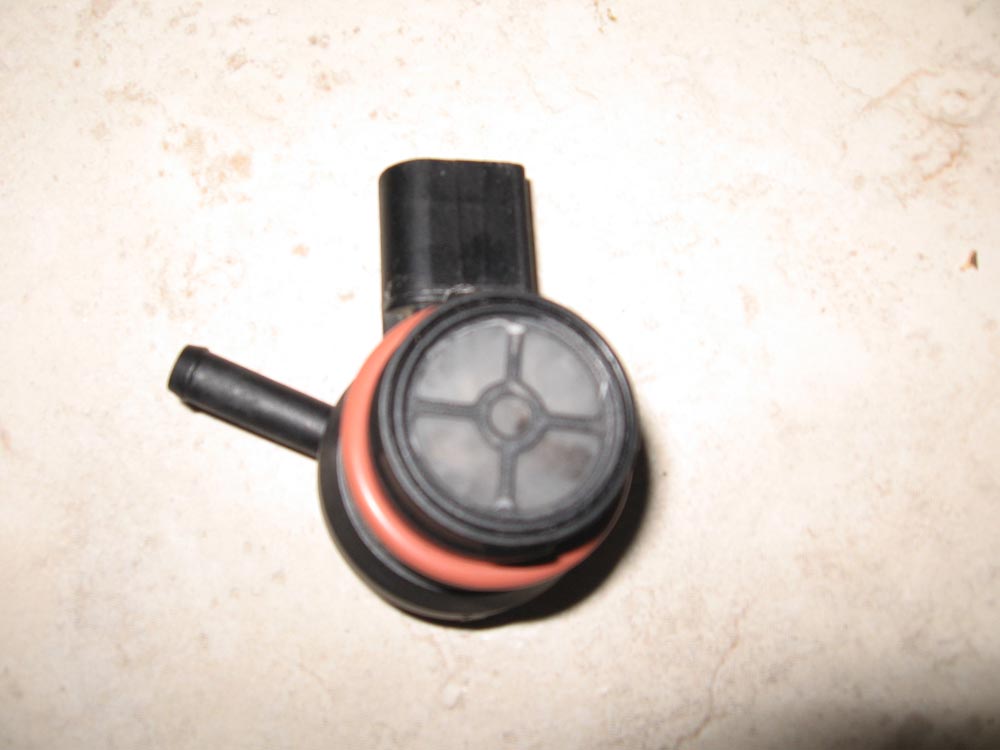

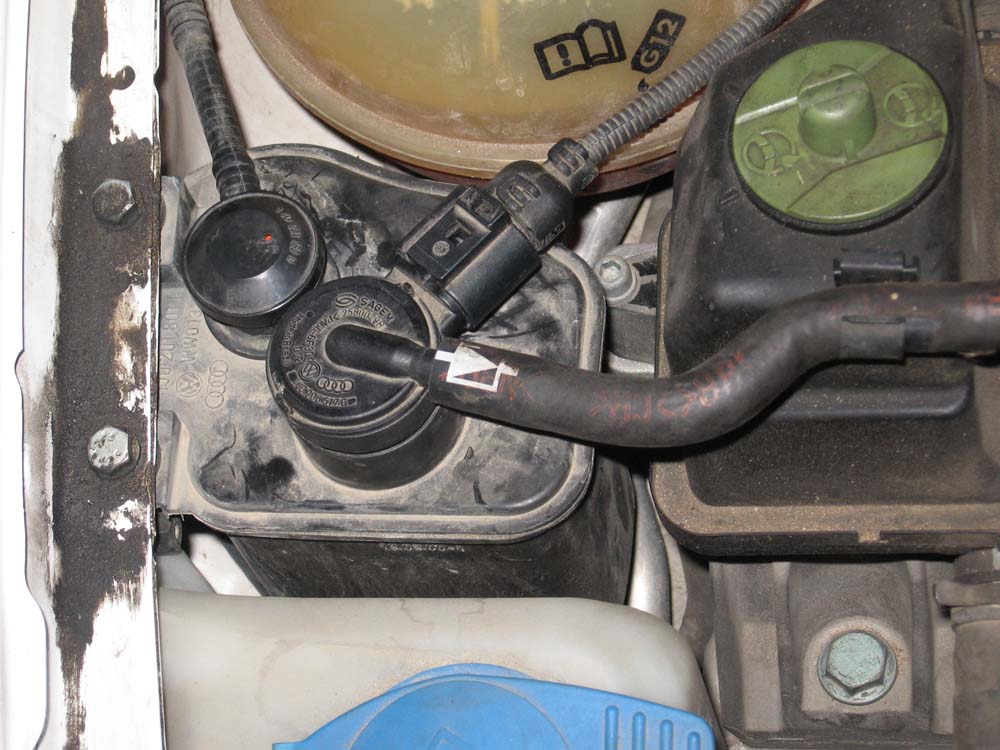

הסיפור מתחיל היום כשהאוטו של אבי לא הניע. חזרתי בערב וגיליתי שהמצבר נגמר, הנעתי את האוטו בכבלים ולאחר דקה בערך שמעתי רעש של תקתוקים כמו רעש של בריחת ניצוץ ,הרעש בהתאם לקצב הסל"ד. זהיתי את מקור הרעש והבתי לו קצת מכות והרעש הפסיק לכמה שניות וחזר ושוב נעלם. פרקתי את החלק המרעיש (בתמונה)וראיתי שזה מסנן אוויר כזה עם פיח שניקתי ומסנן (ספוג)מלמעטה. ניתקתי את הפלאג השפרצתי ספריי מגעים וחברתי חזרה. הנעתי את האוטו (ללא כבלים) 2 דקות ולא היה את הרעש. השאלות שלי: מה הרעש ששמעתי, מזה החלק הזה והאם צריך להחליף לו את המסנן אוויר? ובקשר למצבר גם כן שנפ האלה והמצבר ללא טיפול שלהם - שני התאים הקיצוניים במצבר היו יבשים
