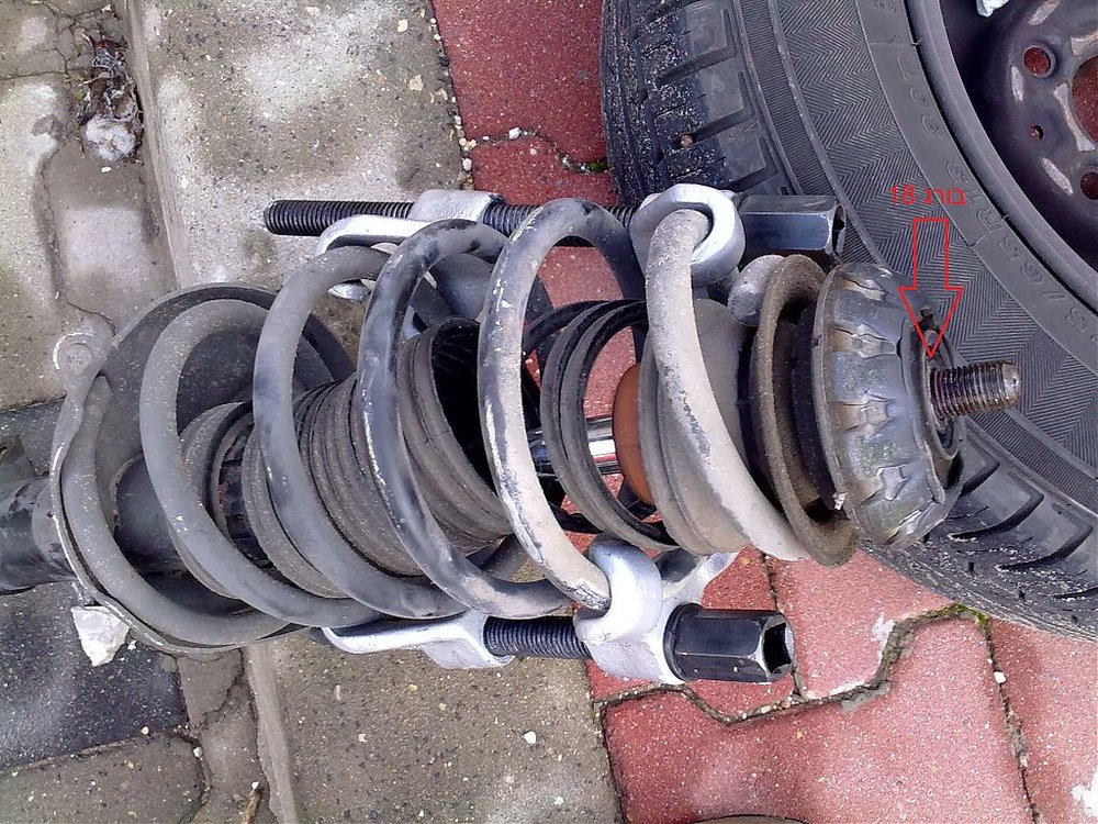

עוד תמונות: 1. תמונה נוספת של הבולם החדש מורכב, ישנם קליפסים שמקיפים את הבולם המקורי ולא נכנסים על הבולם החדש ולכן השתמשתי באזיקון ע"מ שהכבל הקטן לא יזוז ממקומו. לא ממש הכרחי, אבל ליתר בטחון. 2. תמונה של התושבת המקורית הישנה מול תושבת חליפית חדשה, ניתן לראות שהתושבת המקורית במצב טוב. 3. מגן החורף הגנרי (שנקנה בנפרד מהבולם) לא נכנס בקלות על הבולם ולכן הברגתי את הבולם לבד ללא הקפיץ חזרה על הרכב ובזמן שהיה מורכב על הרכב הורדתי את המגן למטה. בקרוב אעלה מדריך להחלפת הבולמים האחוריים גם כן. שכחתי לציין את הדבר החשוב ביותר: שכל העבודה הנ"ל לא עזרה כלל ובעצם בזבזתי המון כסף ומאמץ מיותר מכיוון שעדיין כל בור ושיבוש בכביש מורגש בדיוק כמו לפני כן!! מעניין אם החלפת הקפיצים באמת יגרמו לרכב להיות רך כמו שצריך? -
קודם כל כמה הערות חשובות: 1. העבודה לא הכי קלה, כמו כן אני ביצעתי את העבודה לפי ראות עיני, ייתכן שהדרך בה ביצעתי את העבודה אינה הדרך הטובה ביותר ולכן מי שעוקב אחרי המדריך הזה עושה זאת על אחריותו בלבד! 2. בוקים ומכווץ קפיצים הינם בגדר חובה - בטיחות קודמת לכל תזכרו!! כלים דרושים ועלויות שלהם: 1. מכווץ קפיצים כאמור - מכיוון שאף אחד בפורום לא הראה את טוב ליבו, הלכתי למסגר והתפליתי למחיר המגוחך של 105ש"ח לזוג מכווצים!! 2. צריך 2 בוקסות 18, אחת מוארכת (25ש"ח) ואחת יכולה להיות רגילה רק בשביל לתפוס את הבורג מהצד השני, כמובן שצריך ראצ'ט גדול, אני מצאתי אחד שעשה את העבודה ב30ש"ח, כאמור צריך עוד ראצ'ט ובוקסה 18 אבל גם ההכי פשוטים יעשו את העבודה. 3. מפתח רינג 22, מפתח אלן 7, אצלי היה צריך גם 6 בשביל הבולם החדש. (40ש"ח ביחד) יש לציין שאני עשיתי את העבודה בלי ספרים טכניים כמו היינס וכד' אבל צפיתי בוידאו קליפים שמסבירים יפה כיצד עושים את העבודה, באתר eHow. צריך חוש טכני טוב וסבלנות רבה לפרוייקט כזה. מהלך העבודה בבולמים הקדמיים (אחרי שכמובן העליתם את הרכב על ג'ק ובוקים ופירקתם את הגלגל): (תמונה 1) 1. צריך לפרק את הבורג העליון, כדי לעשות זאת יש להשתמש במפתח הרינג 22 ובתוכו לשים את האלן (7), צריך להחזיק את האלן במקום כדי שזה לא יסתובב על ריק. (תמונה 2) 2. צריך לפרק את 2 הברגים שתופסים את הבולם אל בית הגלגל, בשביל זה משתמשים בשתי מפתחות\בוקסות 18 ותופסים את 2 הברגים מ2 צדדיו. חשוב לציין: אחרי פירוק 2 הברגים תאבדו את כיוון הגלגל ותצטרכו לעשות כיוון פרונט, אם אתם רוצים רק להחליף תושבות אז ניתן לסמן בעזרת טוש או צבע את המיקום המדוייק שבו יושב הבורג והבולם במקום כדי שלא תאבדו את הכיוון, כדאי לפרק את הכבל שמתחבר לחיישן הABS כדי שלא יפריע בהמשך (מסומן בחץ שפונה למטה). (תמונה 3) 3. עכשיו צריך להוציא את הבולם מהרכב, קודם לנתק את הכבלים מהקליפסים שלהם ואז למשוך בזהירות את הדיסק לכיוון שלכם ולהוציא את הבולם מחוץ לרכב, להיזהר לא לתלוש כבלים בזמן ההוצאה של הבולם. 4. כעת כשהבולם מחוץ לרכב צריך כמובן לכווץ את הקפיץ, אבל לא לפני שמתחילים לשחרר מעט את הבורג שבתמונה 8, אחרת הבורג יסתובב על ריק! חשוב לכווץ את הקפיץ בצורה שווה ב2 צדדיו וכן לתפוס היטב את הקפיץ בעזרת המכווץ כדי שהקפיץ חלילה לא ישתחרר ויעוף עליכם!! אנרגיה רבה אגורה בקפיץ כשהוא מכווץ וזה עשוי להיות מסוכן מאוד אם הוא ישתחרר, בזמן כיווץ הקפיץ וכן בזמן שחרורו צריך לתפוס את הכל שלא יזוז, אני פשוט דרכתי על הקפיץ עם הרגל כי לא הייתה דרך נוחה יותר. 5. כעת הכל מפורק ופירטתי בתמונה 4 מהו כל חלק, כשמחזירים את הקפיץ יש לשים לב למגרעת בבולם שקצה הקפיץ מתאים אליו (תמונה 5), כמו כן ישנו כיסוי ברזל שמעליו יושב מיסב ההחלקה וכרית הבולם, כשמחזירים הכל צריך גם לוודות שהבולם פתוח עד הסוף אחרת לא יהיה לכם מקום להבריג את הבורג בחזרה. כעת יש להחזיר הכל חזרה בסדר הפוך מהפירוק, את הבורג העליון בתמונה 8 יש לסגור חזק בכוח היד בלבד (אסור לסגור באקדח אוויר), תסגרו כמה שאפשר, אי אפשר לסגור חזק מידי מכיוון שאז הכל מסתובב על ריק. את 2 הברגים שתופסים את הבולם לבית הגלגל יש לסגור חזק מאוד, אבל כמובן לא בצורה מוגזמת (אלו ברגים מחוזקים שלא נשברים בקלות). את הבורג 22 העליון גם לסגור חזק כמה שאפשר בעזרת כח היד בלבד, בבולם המונרו צריך אלן מספר 6 (במקום 7 בבולם KYB המקורי). תמונה 6 - חדש מול ישן. תמונה 7- הכל מורכב. המשך בקרוב...
