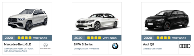

    על מנת להדגים את הדירוג החדש בפעולה בחן ארגון ה- Euro NCAP 10 מכוניות מקטגוריות שונות בשוק האירופאי.
    לציון 'טוב מאוד' זכו המרצדס GLE , ב.מ.וו סדרה 3 ואאודי Q8 כאשר המרצדס זכה לציון הגבוה ביותר בזכות איזון טוב בין פעולת מערכות הבטיחות
    בזמן חירום (89) למעורבות הנהג ופעולת המערכת בשגרה (85).

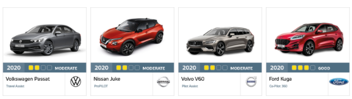

    הפורד קוגה הוא היחיד שקיבל את הציון 'טוב' בסבב הראשון , ומכוניות כמו הוולוו V60, ניסאן ג'וק, פולקסווגן פאסאט נאלצו להסתפק בציון 'בינוני' בלבד.

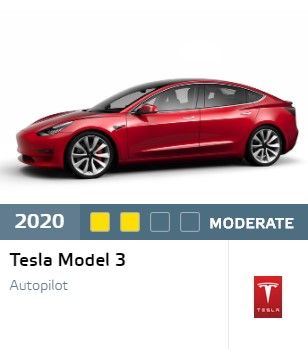

    מפתיע לגלות כי גם טסלה מודל 3, על אף ריבוי המערכות המתקדמות והמפורסמות של טסלה לנהיגה חצי אוטונומית (מערכות בדרגת אוטונומיות 2),
    נאלצה אף היא להסתפק בציון 'בינוני' בלבד.

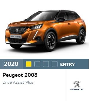

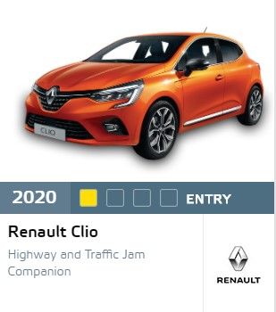

    את ציון הכניסה הבסיסי קיבלו הרנו קליאו והפיג'ו 2008 מה שמראה כי עדיין קיים פער גדול מאוד בין המערכות המוצעות ברכבי היוקרה לבין אלו המוצעות ברכבים העממיים.
