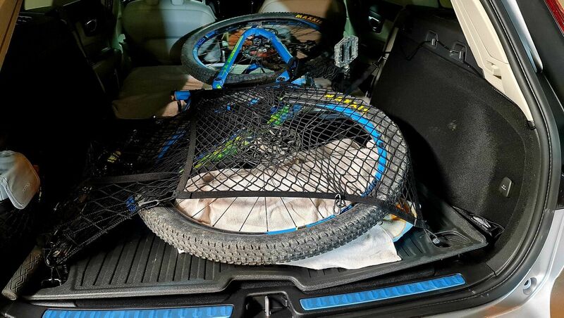

    2.  פרוק האופניים והכנסתם לתא המטען
        יתרונות:
     - זול, עלות הדלק בלבד ללא כל אביזרים.
     - אינו משפיע על ביצועי הרכב וצריכת הדלק.
     - מתאים במיוחד לממהרים בכביש 6 ותוקפי פניות בדרך למפגש.
     - הדרך הבטוחה ביותר לנשיאת האופניים. אין סכנה של נפילת האופניים.
      חסרונות:
      - סיכון לריפוד ובכלל לפנים הרכב.
      - בחורף יש תוספת של בוץ.  ממש מאתגר עד בלתי אפשרי לשמור על נקיון הרכב.
       -  דורש זמן נוסף לפרוק והרכבה של הגלגל הקדמי, במקרים מסוימים צריך לפרק גם את האחורי.
       -  אינו מתאים לכל הרכבים. סקודה אוקטביה אידאלית מהבחינה הזאת.

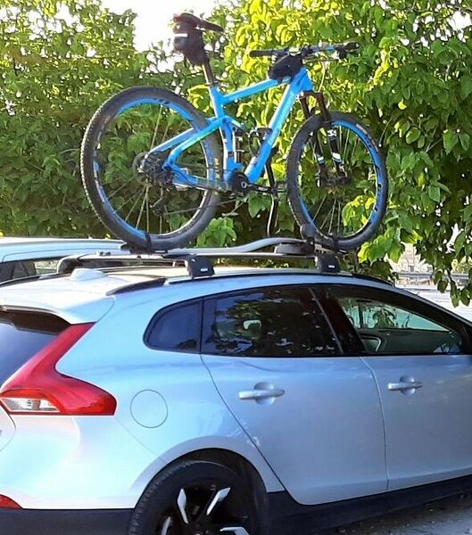

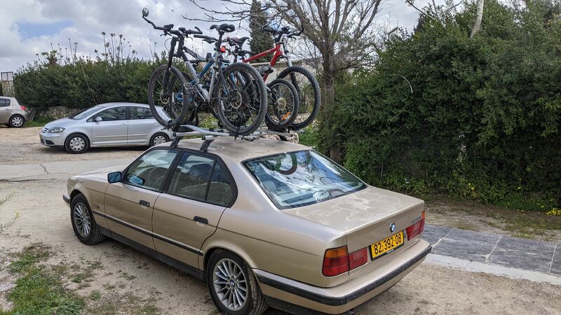

    מנשא על גגון הרכב
    יתרונות:
     - בטוח יותר מהמנשא האחורי. עגינה בעזרת חיבורים פיזיים קשיחים ולא רצועות.
     - ברוב המקרים אינו מצריך פרוק של הגלגל הקדמי.
     -  עגינה ופרוק מהירים מאוד של האופניים  - פחות משתי דקות למיומנים.
     -  זול יחסית למי שכבר יש גגון ברכב.
    חסרונות:
     -  השפעה של כ10 אחוז על צריכת הדלק בשל מקדם התנגדות גבוה יותר.
      -  רעשי רוח ושריקות מהגגון והמנשא.
      -   לא מתאים לממהרים בנתיב השמאלי של כביש 6 ותוקפי סיבובים בדרך לנקודת המפגש.
     - רוכבים רבים מעדיפים להשאיר את הגגון והמנשא באופן קבוע על הרכב, מה שאומר
        פגיעה קבועה בצריכת הדלק ורמת הרעש בכבישים מהירים.  מגביל את השימוש במכוני שטיפה.
     - מאתגר מאוד לבעלי רכבים גבוהים "ג'יפונים". לא פשוט להניף אופני שטח במשקל של 15 קילו
      לגג של רכב גבוה. ניתן להעזר בשרפרף.
     -  דורש פתרון פרטני לבעלי אופני קרבון או אופניים כבדים במיוחד.
     - רוב הגגונים מיוצרים בהתאמה אישית לפי דגם הרכב.  לא ניתן להעביר אותם מרכב לרכב.
         משמעותי לבעלי רכבי ליסינג המחליפים כל 3 שנים לרכב אחר.

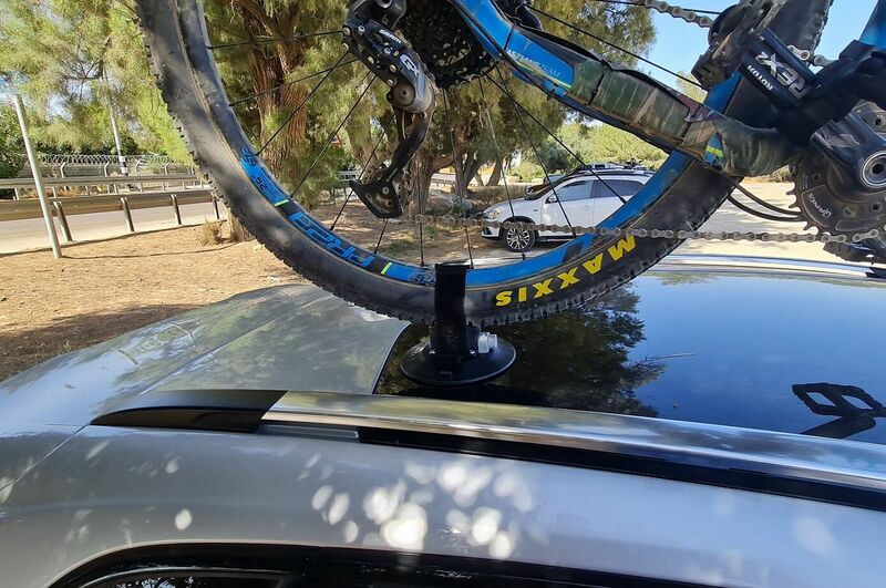

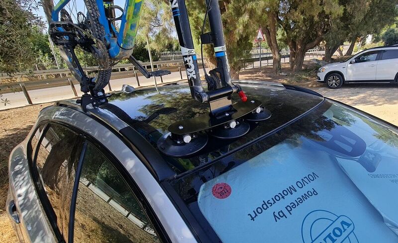

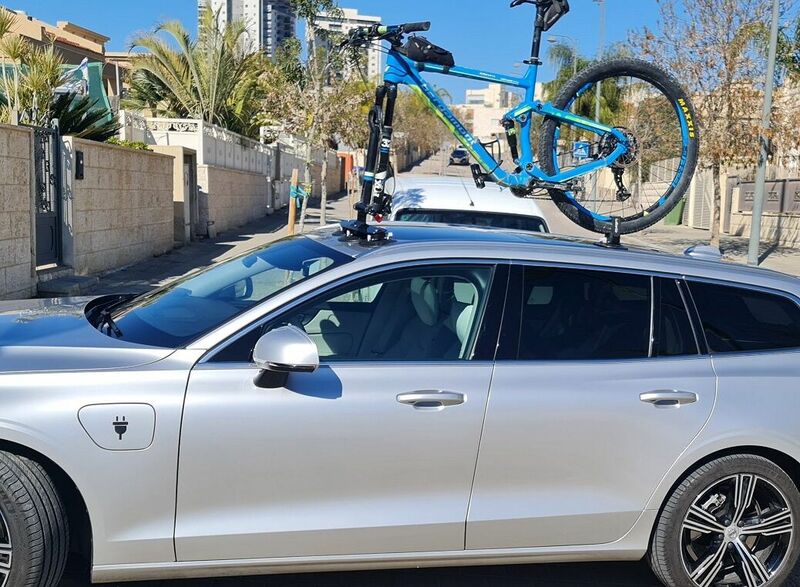

    מנשא גג וואקום
     תופס תאוצה בשנים האחרונות. פתרון אונברסלי, קל מאוד ליישום ואחסנה.
    יתרונות:
     - מתאים לכל סוגי הרכבים. ניתן להעביר מרכב לרכב
     -  קל מאוד לפרוק והרכבה.  הרכבה של דקות בודדות.  פרוק בשניות.
     - אינו תופס מקום רב באחסנה.
     - מקדם התנגדות טוב יותר מהגגון.  פחות מרעיש, צריכת דלק טובה יותר.
    חסרונות:
      - לרבים יש מחסום פסיכולוגי שהמתקן הזה באמת מסוגל לשאת את משקל האופניים (הוא מסוגל!).
      -   מחייב התקנה על משטח נקי מאבק.
      - מחייב פרוק של הגלגל הקדמי
      - כל מספר שעות יש לבצע בדיקה של מצב הוואקום.
     -  לא ניתן להשאיר את המנשא באופן קבוע על הרכב, אין אופציית נעילה.

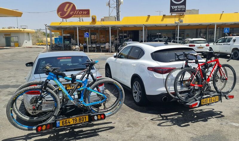

    מנשא על וו הגרירה:
     זהו הפתרון האולטימטיבי למי שיכול להרשות לעצמו ולמי שיש כבר
     וו גרירה ברכב.  מעט מאוד חסרונות.
    יתרונות:
     - קל מאוד לפרוק והרכבה גם של האופניים וגם של המנשא.
     - כמעט ואינו משפיע על מקדם ההתנגדות וצריכת הדלק
     - מסוגל לשאת משקל רב.  שלושה זוגות אופניים ללא בעיה בדגמים היקרים
     - ניתן להעביר את המנשא מרכב לרכב (כל עוד מותקן וו גרירה)
    חסרונות:
     - יקר מאוד במידה ומתקנים וו גרירה במיוחד!    מנשא איכותי + התקנה של וו גרירה יכול לעבור את ה 5K ש"ח.
     - וו גרירה דורש רישוי.  קיימים רכבים שבהם לא ניתן להתקין וו גרירה.
     - גדול, כבד ותופס הרבה מקום אחסון

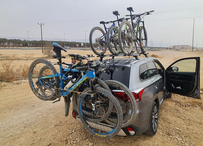

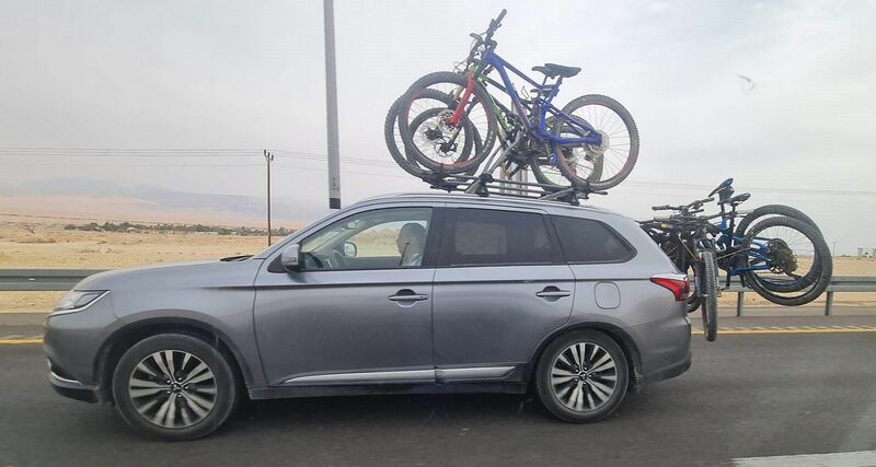

    שילוב של הכל ביחד 😄
    כאשר אין ברירה ומשאירים רכב אחד להקפצה חזרה בסוף מסלול. כמובן שזה פחות מומלץ למרחקים ארוכים.

    לגבי מנשא הגג - מה שאני משתמש: יחסית מהיר להעלות או להוריד אופניים אם הם לא כבדות מדי או הרכב גבוה מדי. ניתן להיעזר בשרפרף מתקפל במקרה הצורך, ממליץ מאוד על מנשאי טולה 591/598 שהם טובים מכל מה שיש בשוק בפער. יתרון נוסף: ניתן לקחת 4 זוגות על רכב אחד במקרה הצורך, אבל אז כמובן ההעמסה לוקחת זמן ותיכנון מדוייק של כיווני המנשאים והאופניים.
    אני מרגיש די בטוח לנסוע רק מעט איטי מהרגיל גם בכבישים מפותלים עם אופניים על הגג. ניתן לנעול את האופניים נגד גניבה.
    החיסרון של מנשא הגג הוא הצורך לפרק ולהרכיב את הגגון לפני השימוש.
    אני משתדל לא לנסוע עם גגון ריק כי זה ביזבוז נוראי ומטרד רעש.
    לגבי המחיר - אני קונה גגונים מקוריים של יצרן הרכב ומנשאי טולה משומשים באיביי, המחיר ממש לא נוראי.
