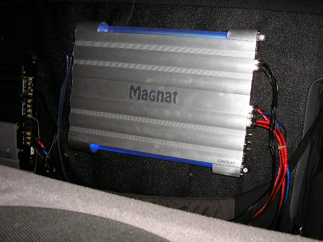

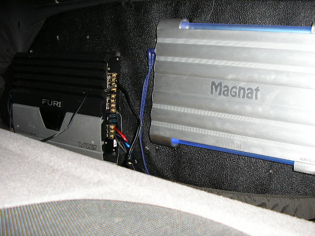

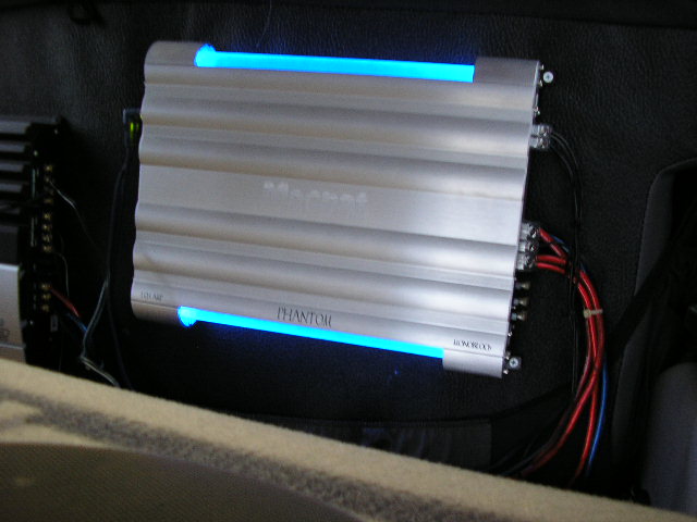

אוקיי אז היום כבר נימאס לי שוב לדחות ולדחות את מועד ההתקנה של המונו שרכשתי עוד לפני כחודש וחצי , והחלטתי לפנות לי זמן והשקם בבוקר ירדתי למטה עם כל החומרים הדרושים להתקנת המונו והתחלתי בעבודה

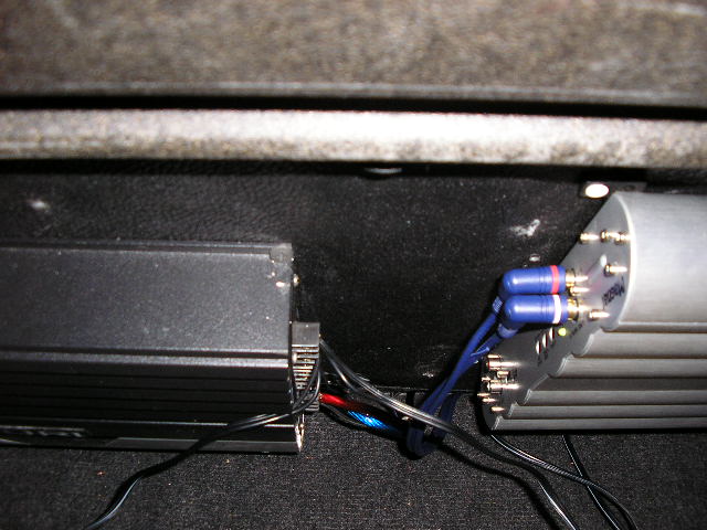

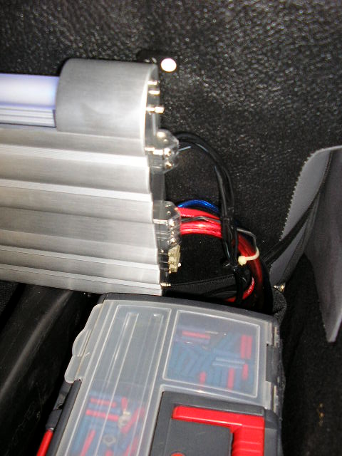

מהלך ההתקנה: ראשית הרצתי ברכב מהמצבר לאחור כבל 8 גייג עם פיוז 40A בנוסף ל8 גייג הקיים :
לאחר מכן פיצלתי 8 גייג לעוד יציאה של 8 גייג ובכבל 8 גייג החדש שהרצתי לא נגעתי.סדר החיבור הוא כזה:

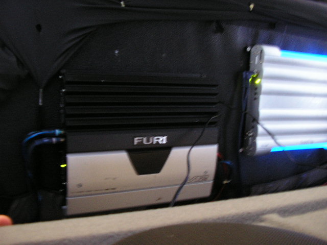

שני כבלים 8 גייש מלופפים אחד עם השני ניכנסים למונו ויציאה מהפיצול של 8 גייג ניכנסת למגבר FURI .
בנוסף לכך הרצתי עוד 2 זוגות RCA בנוסף לRCA הקיים וזאת לקבל שליטה בניפרד על קידמי/אחורי/סאב.
את הFURI ב2 ערוצים הזנתי את הקומפוננט וב2 הנותרים את האובלים מאחור. לאחר מכן כיוונתי את ההגברות ,גיינים ,חיתוכים במגבר ובפאנל . בקיצור לאחר שההתקנה מאחוריי והכל מכוון כמו שצריך כל מה שנותר לי לומר שהיה שווה ההשקעה הכספית וההשקעה הפיזית שלי בימים האחרונים שבמהלך אותם ימים הישתדרגתי וביצעתי את ההתקנות החדשות עבור הרכיבים. אני יכול לומר חד משמעית שהמונו מתפקד מעולה ומזיז את הלאנזר בצורה מהממת הבאס מעלף הדבר היחיד שאני חושש כרגע זה נזק לשילדה!:-)
כל מה שנותר לי לעשות[אני מאמין שעד המפגש אני ימצא זמן לעשות זאת] הוא לקחת כבל 4 גייג באורך מטר ולהוסיף לכבל 8 גייג הקיים אצלי מהאלטרנטור למצבר וזאת על מנת לשפר את אספקת המתח מהאלטרנטור למצבר והלאה למגברים.
מקווה שיצא לי באמת להגיע שבוע הבא למפגש ולהשמיע לכמה סקרנים שהייתי חייב להם עוד הסברים מפעמים קודמות למה המונו עוד לא מותקן.

אלי המונו פשוט מפוצץ אוזניים עם הסאב זה מטורף. אגב אם יש לך תאחריות שלו ויצא לך לעבור שבוע הבא במפגש אני אשמח לקבל אותה על יתר ביטחון בכל מקרה תודה .
הינה קצת תמונות:

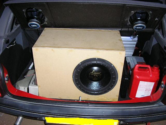

שמע סימון . את הגוון באס ששמעתי אצלייך עוד לא הצלחתי לשכתב ולהעתיק אצלי ברכב בדיוק מקסימאלי בעיקר בשל התדר שכיוונתי את התיבה שהוא גבוהה מדיי ואני לא מאפשר לסאב להדגיש בצורה יעילה תדרים נמוכים יותר מ40HZ אבל אני יעשה פורט חדש מכוון ל30HZ , מה שאני יכול לומר שהתוצאה אצלי לא רחוקה מהגוון הבאסי שקיים אצלייך גם אצלי הסאב הודות למונו יורד לתדרים נמוכים מאד ויחד עם זאת שומר על גוון באס מורגש פאנצי ולא בפרופורציות .אך עדין הבאס אצלייך עוצמתי יותר.
