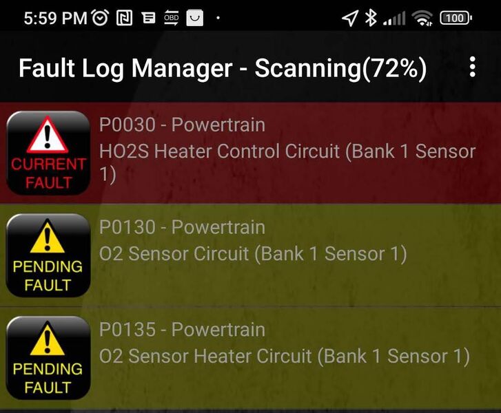

סרקתי תקלות עם מתאם OBDII ואפליקציית Torqure.
Screenshot_2022-11-12-17-59-11-556_org.prowl.torque.thumb.jpg.07e3811717096f06b6427fe3490bdd3a.jpg
3 תקלות שכולן מדברות על מעגל חימום חיישן חמצן 1 בנק 1, זאת אומרת חיישן חמצן קידמי.
Pending Fault -תקלה שהמחשב זיהה חד פעמית בנסיעה הנוכחית, עדיין לא מדליק Check. אם התקלה לא חוזרת במספר נסיעות, היא נמחקת.
אם כן חוזרת, עוברת לסטטוס קבועה וכן מדליקה Check.
איפסתי את התקלות, הנורה כבתה. ונדלקה אחרי כמה ימים.

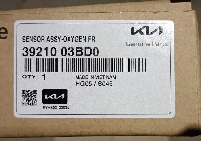

הזמנתי חיישן חמצן מקורי חדש.

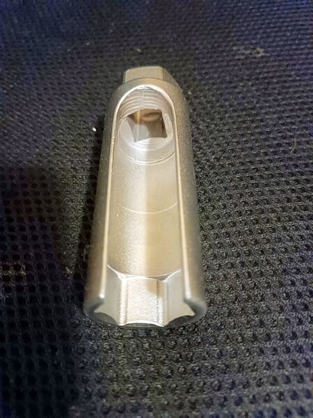

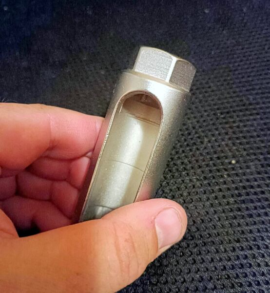

לא הייתה לי בוקסה יעודית לחיישני חמצן אז קניתי אחת בל.כ. ברמלה. מידה סטנדרטית 22 מ"מ.

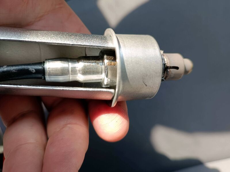

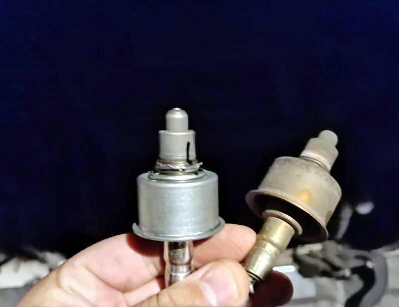

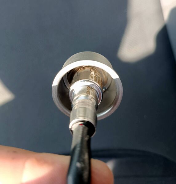

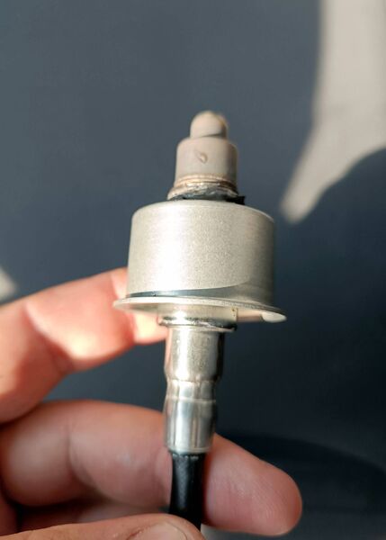

הכל נחמד אבל. חיישן חמצן באוטו הנ"ל מגיע עם כוסית שאני לא יודע מה תפקידה.
בכוסית יש חורים לניקוז מים כנראה.
והבוקסה שקניתי, שיש לה דופן עבה, לא נכנסת לכוסית. באסה.
השאלתי מחבר(תודה!) בוקסה אחרת, עם דופן דקה באיזה 1 מ"מ והיא נכנסה.

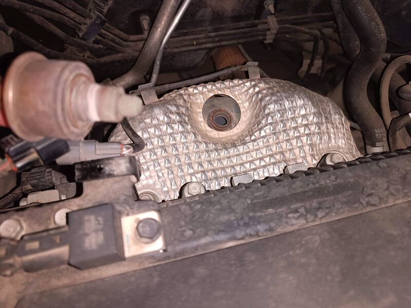

ההחלפה עצמה סופר פשוטה, החיישן נגיש עם המון מרווח מסביב.

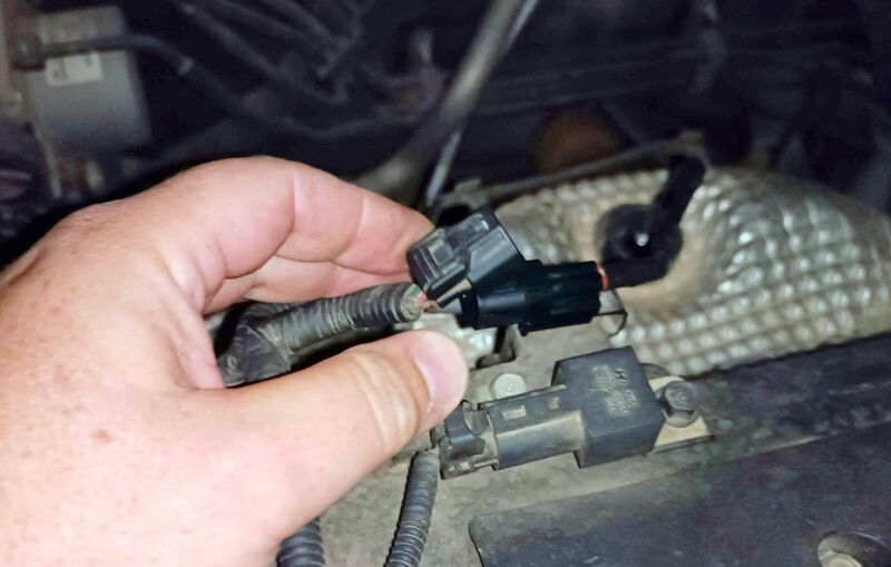

1. ניתוק הקונקטור של החיישן.
2. פירוק הקונקטור מהתושבת שלו, להיעזר במברג דק שמשחילים מתחת לקונקטור.

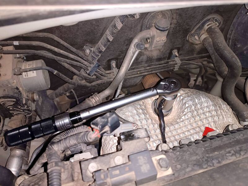

3. פתחית החיישן עם הבוקסה היעודית.
4. הרכבת החיישן החדש, הוא מגיע כבר מהייצור מגורז בגריז טרמי, מצאתי ברשת נתון מומנט הידוק 45NM אך אייני יודע אם זה מתייחס לדגם הזה או לקודם, הידקתי קצת פחות.
5. הרכבת הקונקטור על התושבת וחיבור הקונקטור.

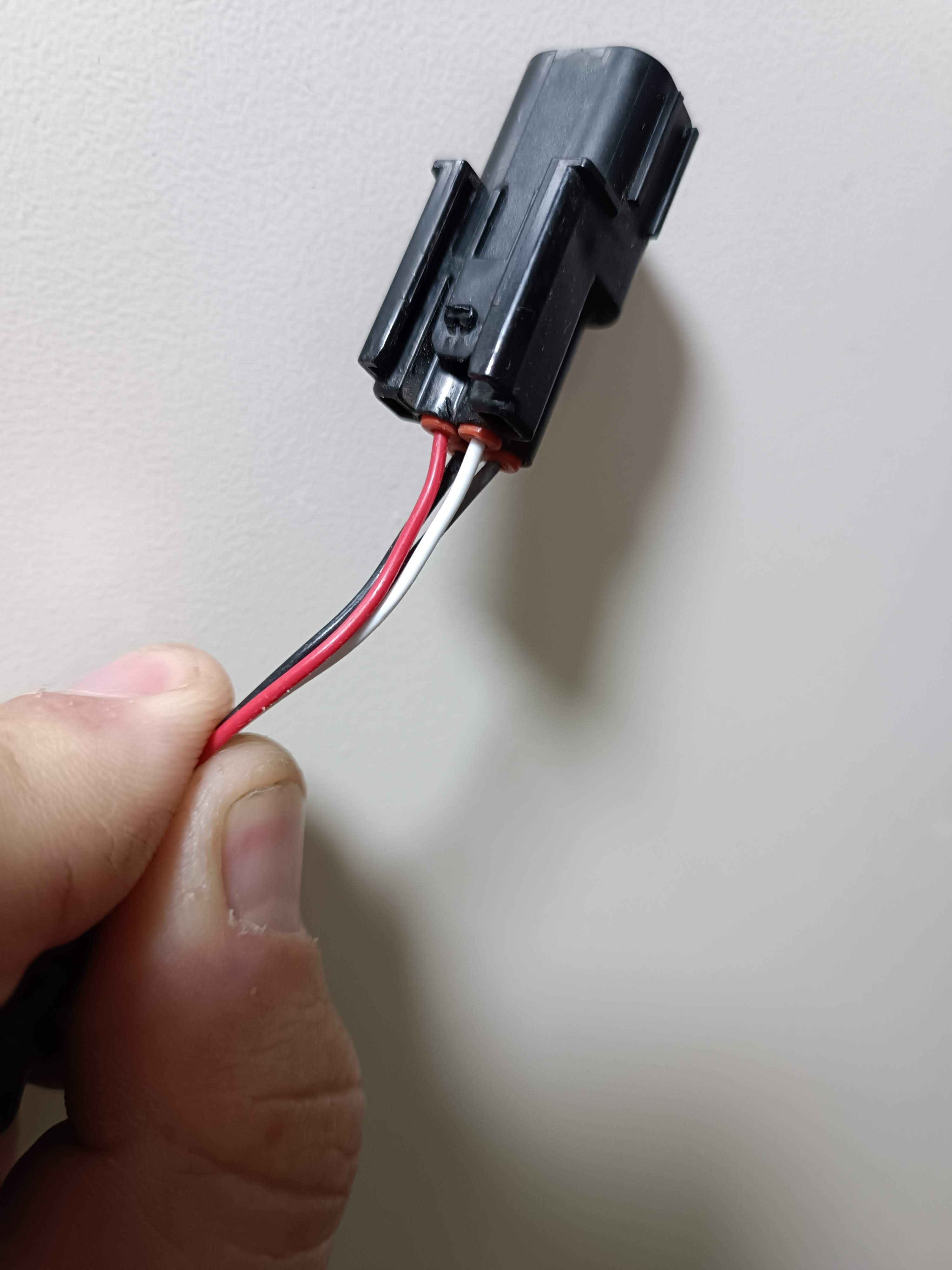

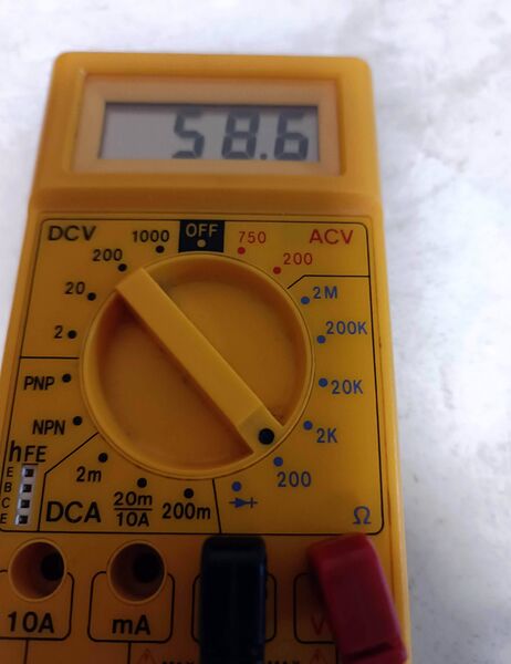

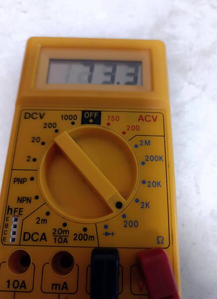

אחרי זה בכל זאת מדדתי התנגדות של גוף החימום של החיישן, היא אמורה להיות כ 2.5 אוהם.

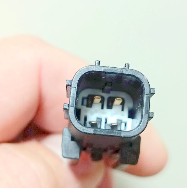

בחיישן יש 4 חוטים. שחור ואפור זה הסיגנל והאדמה של החיישן עצמו, אדום ולבן זה הגוף חימום. מודדים התנגדות בין החוט האדום ללבן.

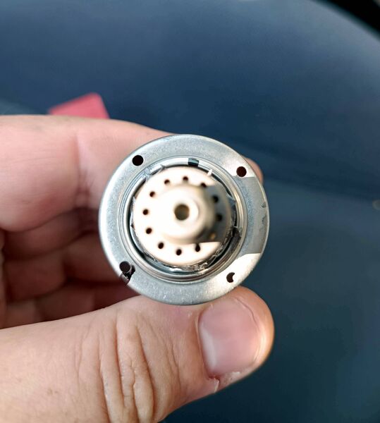

עשיתי כמה מדידות, בכל פעם הייתה תוצאה אחרת - גוף החימום לא תקין.
למה צריך גוף חימום בחיישן?  בשביל לשפר את הרגישות של החיישן אחרי התנעת המנוע, שיתחיל לתפקד יותר מהר.
