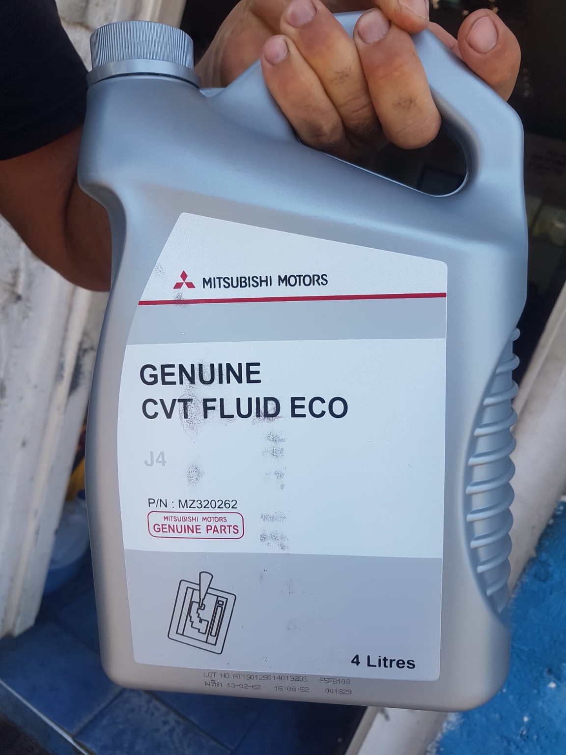

חזרתי עכשיו מטיפול 75,000 ללנסר ספורטבק שברשותי (2015).
בין היתר ביקשתי שיחליפו שמן גיר, ההחלפה לפי הספר אמורה להתבצע כל 80,000 ק״מ.
בתחילה הייתה טעות וכמעט ושמו שמן ATF "רגיל" שלא מתאים לגיר הרציף בדגם הזה.
לאחר מכן הבינו את הטעות והזמינו MITSUBISHI MOTORS GENUINE CVTF-J4, מיכל בגודל 4 ליטר. 620 ש״ח לפני מע״מ.
יש שני שמנים כאלה באוטוסטור (CVT) אבל לא היה ברור לי או למוסך אם זה זהה או שחייב את הדגם של מיצובישי.
לשמן גוון כחול בהיר, מה שמקשה מאוד על הבדיקה במדיד.
המוסכניק מילא את כל המיכל, בדק את הרכב כשהוא מונע, ואמר שזה בסדר. לאחר שקראתי כל מה שמצאתי בפורום (https://www.carsforum.co.il/vb/showthread.php?657178-%D7%A9%D7%9E%D7%9F-%D7%92%D7%99%D7%A8-%D7%A8%D7%A6%D7%99%D7%A3-%D7%9C%D7%9E%D7%99%D7%A6%D7%95%D7%91%D7%99%D7%A9%D7%99-%D7%9C%D7%A0%D7%A1%D7%A8-2010)
ובאינטרנט על הנושא, הבנתי שייתכן שצריך 7.1 ליטר לגיר המדובר.
עכשיו סוף שבוע, ואני לא יודע יש לי את הכמות הנכונה, או שחסרים לי 3 ליטר. (ואז אני מניח שאסור לגעת ברכב?)
אודה לתשובה מוסמכת או להפניה למקום בו ניתן להבין את גודל המיכל. בספר הרכב בעברית, אין אזכור לשמן גיר. ולא מצאתי גרסא באנגלית לשנתון שלי..

סביר להניח שעשו לך החלפה חלקית,
בהחלפה חלקית לא יוצא כל השמן גיר אלה רק חלק אז סביר להניח שמה שעשו לך במוסך זה בסדר.
לגבי צבעים של השמן גיר.. יש את כל צבעי הקשת.
טויוטה בצבע אדום
ניסן בצבע ירוק
אצלך בצבע כחול
יורול מייצרים שמן גיר CVT בצבע צהוב.
אצלי לטויוטה השתמשתי בשמן של קסטרול - שהוא אדום כמו המקורי של טויוטה (לא מצאתי שמן אחר CVT אדום)
השמן של מוטול הוא בצבע כחול
אם במקרה מישהו רוצה ירוק אז אם אני לא טועה אז וולוולין הוא בצבע ירוק (יש לאוטוסטור גם אותו)
