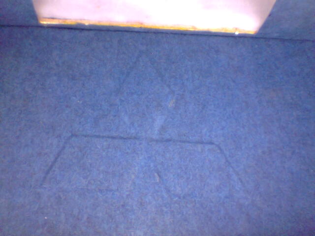

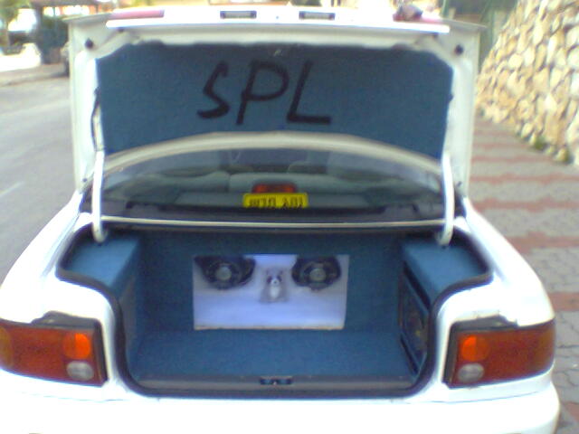

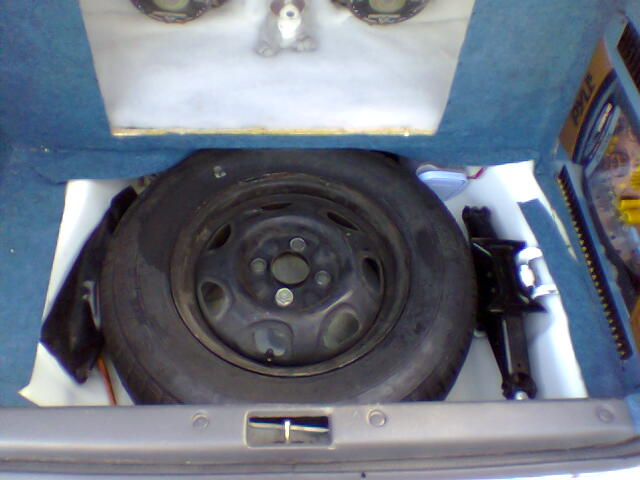

אוקיי החלטתי להעלות קצת תמונות של המערכת עכשיו שהיא מושלמת סוף סוף

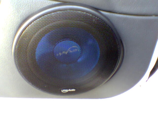

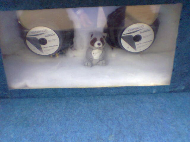

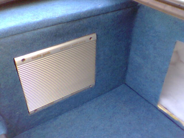

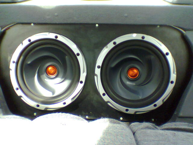

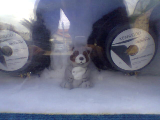

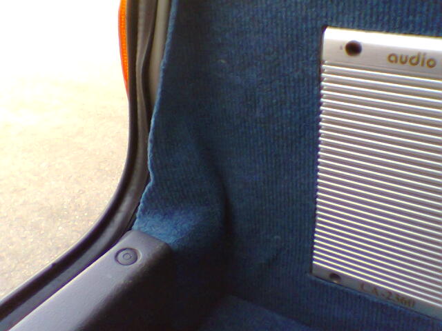

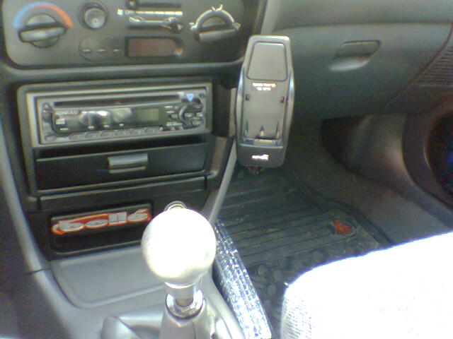

פירוט:
רדיו דיסק של קנווד לא זוכר כל כך את הדגם
קומפוננטים של מאק אודיו דגם פרימיום 2.16 ה70 ארמס
רמקולים אחוריים של פיוניר 6/9 הפנינה של ה260 וואט

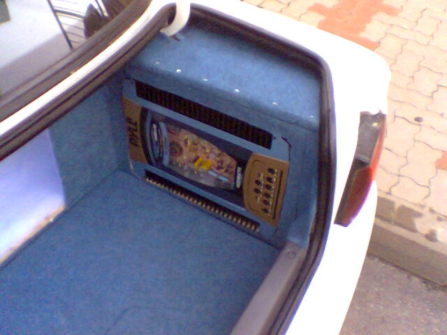

מגבר של פייל גדם PLA0185 ה1400 וואט
מגבר לקומפוננטים של אודיו גודס 400 וואט 2 יציאות
וסאבים של קנווד כל סאב 800 וואט 400 ארמס
כן מייק מייק אני בניתי הכל

מעולה, יפה מאוד... אתה מרוצה מהפייל? אני מקווה שכול גישור שלו הולך לסאב...
הוא מגבר מעולה לדעתי, וחזק.
אתה מרוצה מהבאס?

לדעתי יש רק בעיה קטנה...אם הAUDIO GODS
משרת אותך בעבור הרמקולים אז אין לו קרוס נורמלי...לHP
Audi S5 4.2 V8 FSI Quattro
צודק אין לו HP אבל אצלי הוא נמצא על מצב פול ריינג' הוא מחובר לקמופוננטים בגישור
כן כן הוא עובד על 2 אוהם, כבר לפחות חצי שנה ולא היה לי איתו אף פעם בעיות מתוך שנתיים שהוא אצלי

לא הבנת אותי נכון מיק מיק
המגבר הוא 2 יציאות, הזוג קומפוננטים מחובר במקביל, ואז לגישור במגבר
Mitsubishi Super Lancer GLXi 95 Manual
אחי גם לא אמורה להיות לך שום בעיה...
השאלה היא איך הקומפוננטים מתפקדים איתו??
כי אני חיברתי אליו סאב, כי הקומפוננטים על פול ריינג' בווליום גבוה לא תפקדו אצלי טוב בגלל שלא היה מקום ליציאת באס...ובגלל שהם בדלתות ואין לי בניה בדלתות.
סאב, המצב שתיארת זה לא 2 אוהם, זה 1 אוהם סטראו.
לא יודע למה, אני דיי מסופק שהוא עובד בצורה הזאתי ללא בעיה ...
