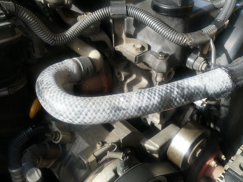

כבר זמן מה שאני רואה מעין אבקה לבנה שמצטברת על צנרת המים בלבד.
חלק גדול מי זה יורד עם היד, והקצת שנשאר לא יורד כל כך בקלות.
בהתחלה חשבתי זה מהצינור מים של העודפים, אז החלפתי אותו (בגלל זה הוא נראה חדש, אבל גם הוא היה לבן).
אבל זה לא שינה דבר.

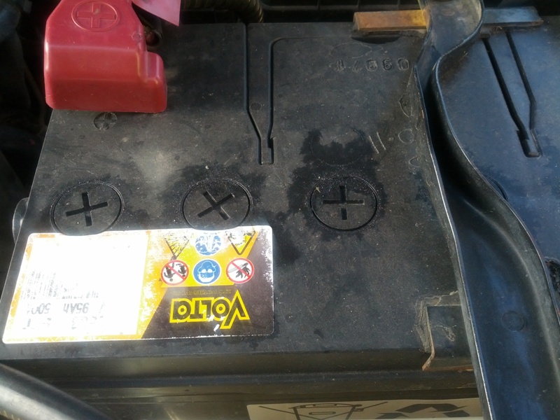

עכשיו יש לי כיוון אחר, מפתחי המצבר יש הזעה קלה של המים של המצבר, (מצרף תמונה)
יכול להיות שזאת הסיבה?
אולי החומצה שבמצבר יוצרת את זה?
ואם כן, למה רק על הצנרת מים, (אולי בגלל החום)? אין לי מושג.
תודה

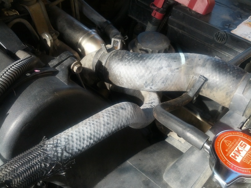

מוזר, אין שום נזילה של מי קירור, ולא ירידת מפלס.
גם לא רואים איזה מקור לעניין (מקום שיש בוא יותר ממקום אחר)
ולמה זה לא נתפס על הפלסטיק של המכסה טיימינג למשל?
תודה
היום נכנסתי למוסך, שכן באזור תעשיה.
הכנסנו לחץ למערכת וכלום, אין נזילה ואין ירידה של לחץ גם אחרי מספר דקות.
מה עושים, מתעלמים?
גם ביאריס שלי קיימת התופעה וגם בסטארלט 97' זצ"ל זה היה ככה.
אין לי הסבר ללמה זה קורה למעט שזו פשוט תכונה \ ריאקציה של איזה חומר באוויר שמגיב עם תרכובת הגומי ממנו עשוי הצינור. אגב, אחרי שטיפה וניקוי יסודי הצינור אף הופך להיות יותר לבן :wink:

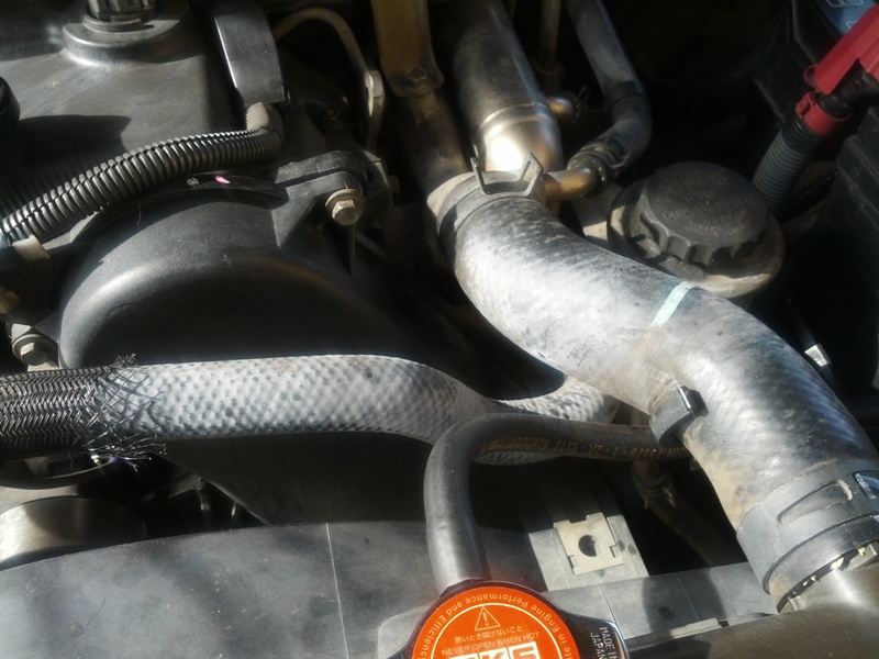

נוזל קירור שנוזל מתגבש לאבקה שניתן לפורר עם האצבע בצבע ורוד בהיר, זה לא המצב אצלך. סע לשלום, המפתחות בסוויץ'.
איתמר.

זה אכן מוזר, על הצינור של המיכל עיבוי שהחלפתי לחדש לא נוצרה האבקה הזאת, ובאותו זמן ניקיתי את כל הצינורות.
כולם חזרו להיות לבנים חוץ מהחדש.

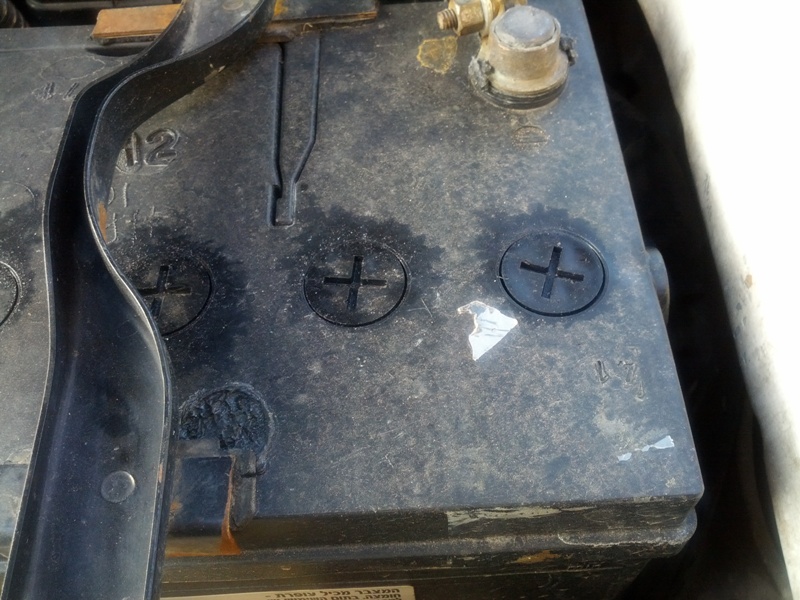

אם אתה רוצה אתה יכול לעשות ניסוי קטן, יש תופעות של אלקטרוליזה לרוב בתוך המערכת אבל יכול להיות שהחומרים מהם עשוי הצינור גורמים לתופעה חיצונית.
קח מולטימטר, חבר מינוס ישירות למצבר ואת הפלוס ישירות לנוזל קירור. אם תקבל קריאה של 0.3V ומעלה כנראה מדובר באלקטרוליזה.
